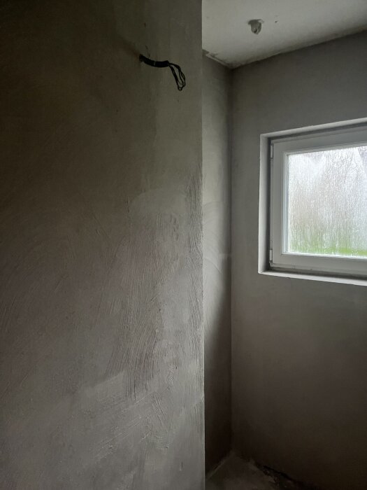

Kakellist?! Hjälp, alternativ, kreativa lösningar..
Vi håller på o renovera badrum med en duktig firma. Det som är lite irriterande är att de kommer med information i sista sekund. Nu kom det upp att man sätter något som kallas för kakellist i nischer och vid hörn. Tanken är att börja kakla på onsdag så lite ont om tid…
Vårt badrum har som en nisch för dusch och ett fönster. Där behövs således lister. Såhär i efterhand önskar vi att vi gått med något dyrt hipsterkakel där hörbitar finns på lager.
Vi har valt ett ljusblått kakel från Höganäs som är 5,8mm som plattis hävdar inte går att Gera. Jag tycker ändå att det verkar som en suboptimal lösning, tror det hade varit svårt att få snyggt i fönster.
Men hur har ni gjort med färgat kakel? Min fru tror på vit plast list. Ska den vara rundad? Har ni exempel så blir jag glad. Har annars två ”kreativa idéer” jag vill trycktesta:
- Funderade på sådana här hörnbitsr från sekelskifte, det blir en annan blå nyans men kanske kul? Har ngn erfarenhet av dessa?
https://www.sekelskifte.com/products/kakel-victoria-kantlist-25-x-15-cm-ultramarinbla
- Alt två är att köra med vit list på duschhörnet, där ska ändå till en duschvägg. Men om man klär in hel fönster nischen med ngn slags natursten? Då får man ju en kant. Tänkte om man köper ett gäng på stenexperten och sen får plattis såga. blir ju extra kostnad men sånt e livet..
Andra kreativa förslag? Bifogar bild på eländet.

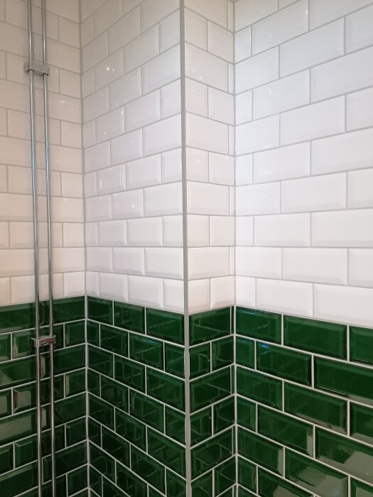

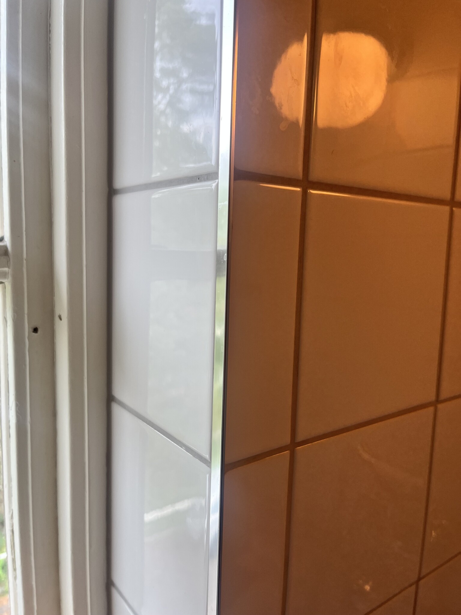

Jag har samma problem. Också kakel från Höganäs och köpte en provbit från Sekelskiftes kakellist MEN den är längre än kaklet så tror det är svårt få snyggt. Kolla med plattsättaren om de går att kapa men vi kommer köra alulist. Kollade hos en granne:J Jongran skrev:Hej,

Tack för alla svar!!
Jag håller med om borstad aluminium. Vår kakelkille säger det är mer för ”moderna” badrum men jag tycker nog det känns snyggast. Vi ska ha blå fog så det kommer inte smälta in, men stämmer ju att det matchar rören iallafall.
Jag fattar inte det här med ”breda” sidan. Kan ngn visa en närbild? Vi ska åka till kakelspecialisten på lunchen o kolla.

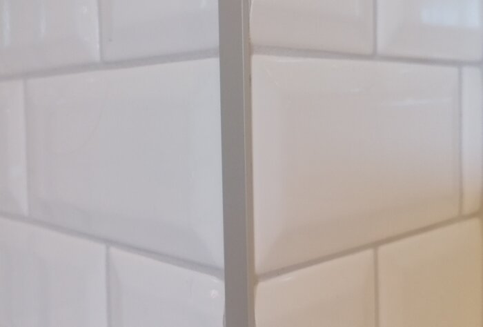

Har kommer en närbild av vår list. Den har en "L" profil som mäter ca. 12x3 mm.J Jongran skrev:Tack för alla svar!!
