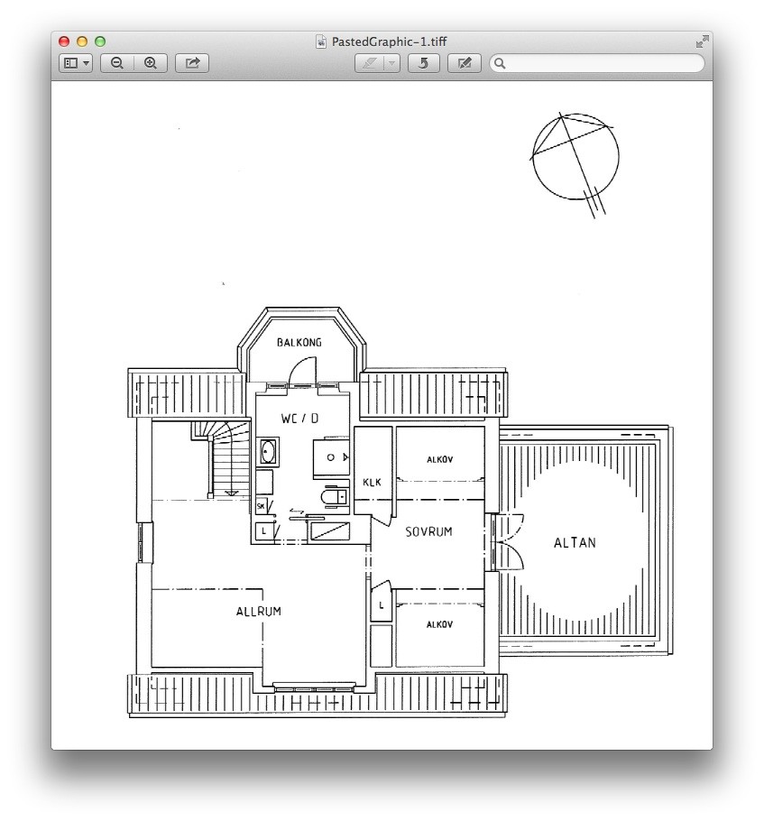

Hej, finns det några fina förslag till hur vår renovering av övervåningen ska se ut? Huset är från 1925 och har idag bara ett sovrum på ovanvåningen som barnen delar på. Det är snedtak med två kupor, en kupa i badrummet vilket gör det till ett finfint rum med full takhöjd, den andra kupan är placerad mittemot badrummet och där har vi vår sovplats. Det finns en murstock i mitten av huset som kan vara bra att notera. På ritningen ser det lite märkligt ut vid den södra alkoven, det ser ut som ett döutrymme till vänster under 'L' men det är en klädkammare i verkligheten, sammanslagen med 'L'.
Badrummet är snart 45 år gammalt så det måste ske en renovering och då tänkte vi passa på att eventuellt flytta det och göra ett sovrum av det nuvarande badrummet. En tanke har varit att flytta badrummet till 'KLK' som skulle slås samman med den norra sovalkoven. Allra helst skulle vi vilja få till 3-4 sovrum och ett badrum. Funderingarna har varit att ha ett sovrum som sträcker sig mellan södra alkoven fram till KLK, här ingång till badrum. Nuvarande badrum skulle bli ett sovrum, vår sovplats i allrummet ett sovrum. En liten barnkammare i den västra delen av övervåningen. Gammal hus = knappt någon klädförvaring, så om man lyckas knixa in det med skulle det vara fantastiskt.

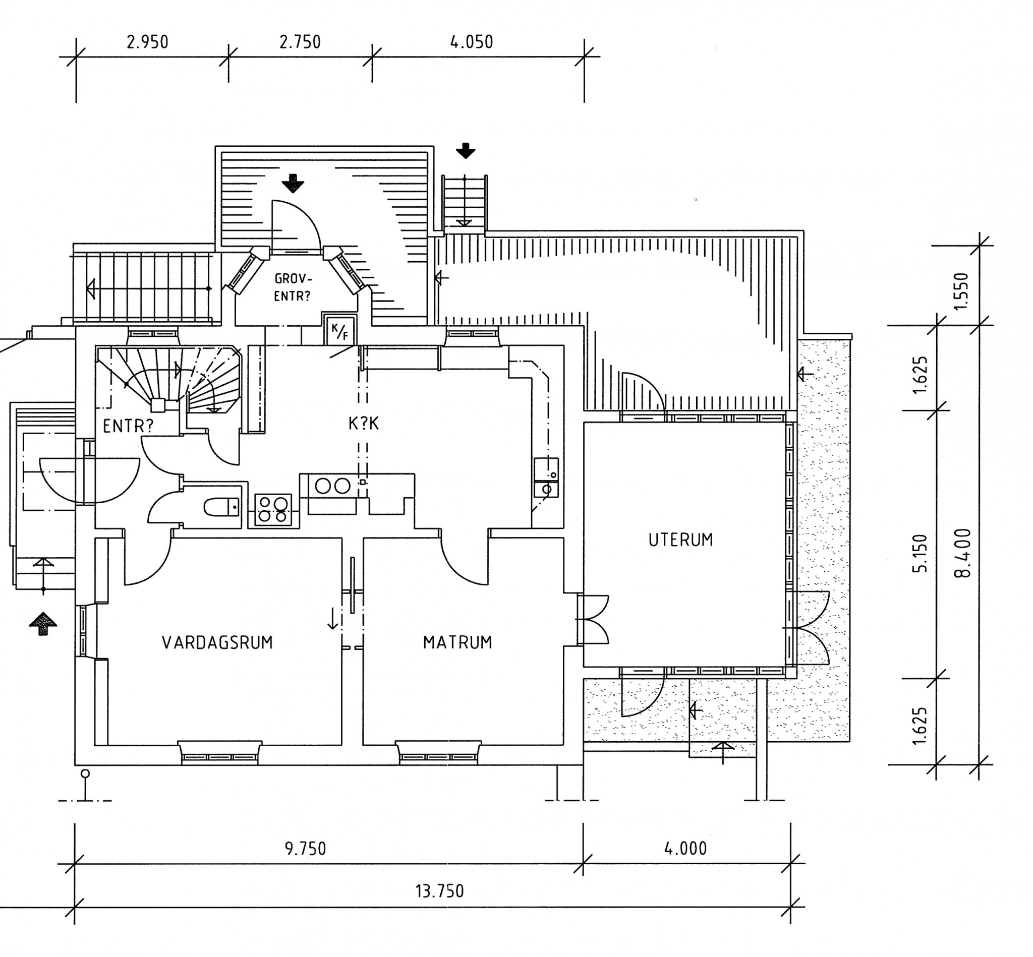

Är det ekonomiskt försvarbart att flytta ett badrum? Hur mycket mer kan det komma att kosta om man jämför med att totalrenovera det existerande? Det fanns inga mått på planritningen på ovanvåningen så jag tog med nederväningens mått som visar yttermåtten iallafall. Hoppas det finns några goda förslag där ute!

Synd att balkongen har utgång från badrum, så det skulle vara idé att flytta det som du sa till norra alkoven. Då skall det inte bli så svårt med rördragningen, för toalett/duschrörens anslutningar, bör gå att använda.
Synd att trappan är svängd så den kommer in en bit i rummet. En trappa svängd åt andra hållet hade gett betydligt bättre ytor att arbeta med på övervåningen. Men det är förstås en större ombyggnad att skaffa en helt ny trappa.
Precis, om trappen hade kunnat komma upp vid balkongen,dvs löpt utmed ytterväggen så hade man kunnat ha en liten fyrkantig hall och låtit alla dörrar utgå därifrån, men det skulle också betyda att den skulle köra rakt igenom serveringsskåpet i den nyrenoverade köket. Det kommer inte att göras om 😊 köket alltså
