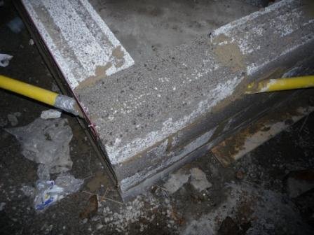

Elservisen är för kort för att nå runt utbyggnaden. Detta är vad byggfirman gjort...
Är det överhuvud taget tillåtet?
Går kabeln att skarva i mark eller måste hela ledningen bytas?
Jag tycker själv att det ser lite för kreativt ut alldeles oavsett vad som är tillåtet elsäkerhetsmässigt. Det är tex upplagt för att det ska rinna vatten längs med kabeln in i väggen.

öhh, NEJ!
låt inte ditt bygge bli ett fall för "fuskbyggarna" se till att få såna här felaktigheter åtgärdade!
Man kan skarva kabel i marken, om det är servisen är detta nätägarens ansvar, kontakta dem.

Byggfirman backade direkt. "Byggmästaren" hade inte varit här och sett det. Det var gubbarna som varit lite väl kreativa på egen hand...
Hoppas att de får rejält med smisk.
nej inte smisk, vi har inte slavar som byggarbetare nuförtiden. men rätta till det ska dom göra, tillsammans med en elektriker som förlänger servisen, antar att det är samma servis som dom grävde sönder i ditt andra inlägg?
om det är samma elservis som dom grävde sönder i ditt förra inlägg så skulle iaf. jag kräva (på ett vänligt men bestämt sätt) att dom gör så det bara blir 2 skarvar på den.
Borde räcka med en skarv eftersom skadan är cirka tre meter från elskåpet och nu har de grävt upp den biten för att kunna bygga klart källarväggarna med kabeln utanför väggen. (Inte igenom.)
Nätägaren ansvarar ju för kabeln fram till elmätaren. Kolla så att det har gjorts en föranmälan och så att allt står rätt till.
