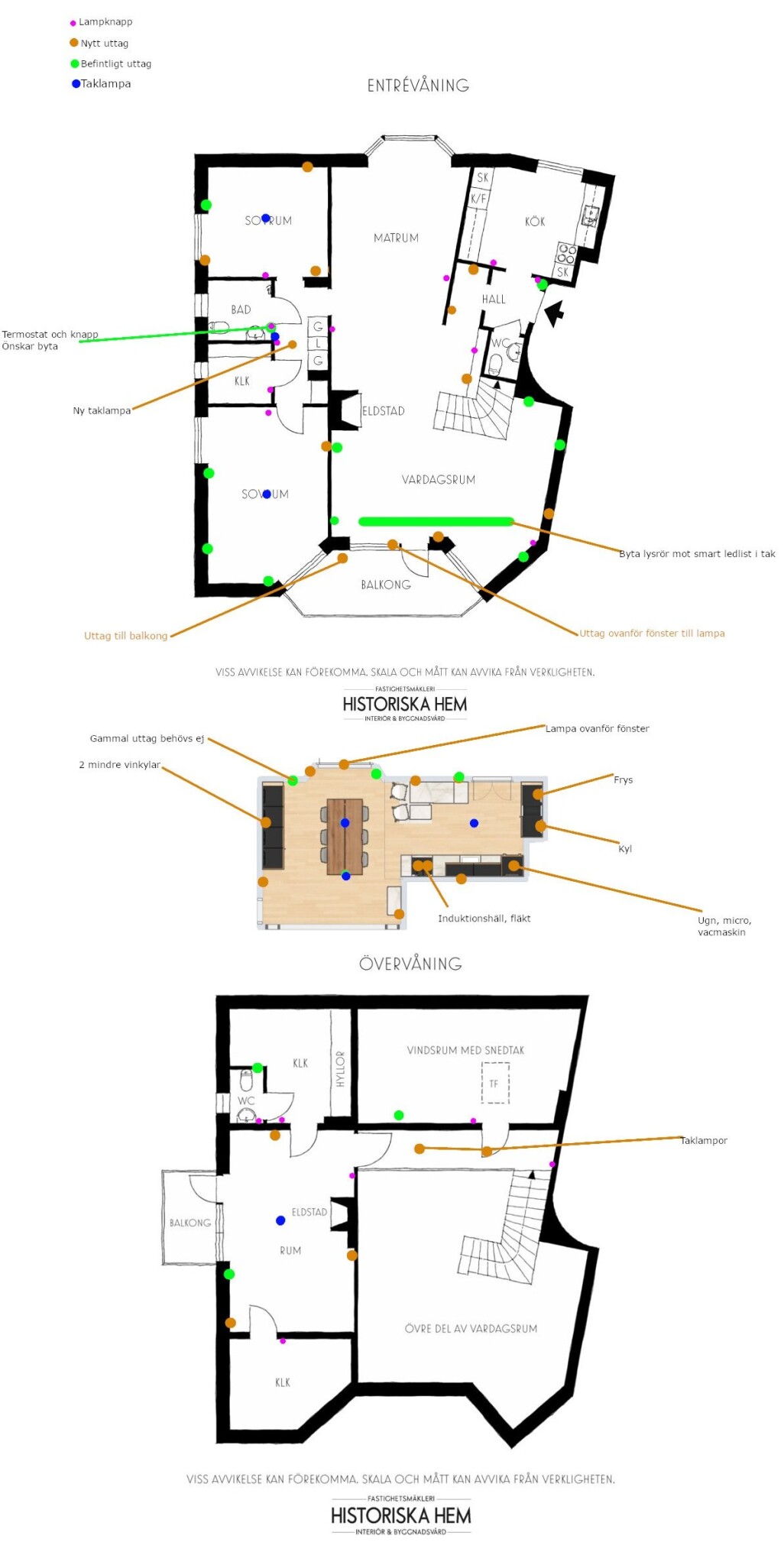

Har frågor angående omdragning av el i lägenhet. Mycket är original eller omdraget för 30år sedan.
Det som är bytt är elskåpet i hallen till modern standard för 5år sedan.
Så tanken är att dra om all el, jorda och lägga nya samt flera uttag, brytare och dimmers.
Elektrikerna rekommenderade att dra ovanpå socklarna för att sedan foga och måla in dem.
Så min fråga är väl. Vad ska vi tänka på, vad är tråkiga missar man gärna undviker?
1. Vad borde de kosta att dra om 145kvm(+40 biarea) i 2 plan.
2. Alla elektriker verkar älska Plejd men de är ett ganska låst system som inte funkar jätte bra till Homeassistant. Shelly verkar vara de som rekommenderas på "smartahemforum".

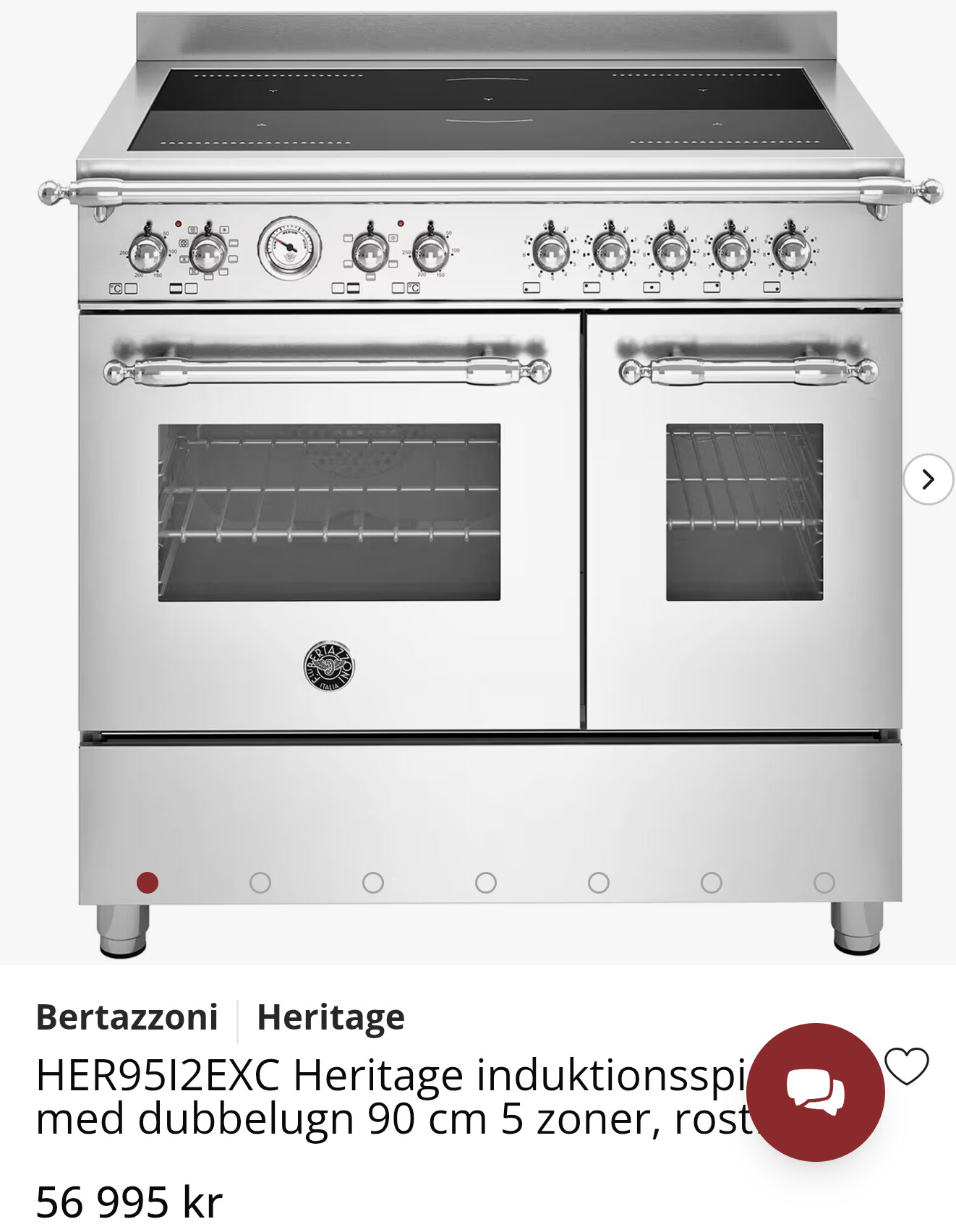

3. Spisen vi kollar på behöver 3*25A, vad behöver vi tänka på inför detta?

Planritning av tvåvåningshus med markeringar för lamputtag, befintliga och nya eluttag samt taklampor. Anpassad för omdragning av el och smarta hem lösningar.
Kolla upp om detta överhuvudtaget är möjligt i din lägenhet. En normal spismatning i en lägenhet brukar vara på 3•16A, vilket brukar räcka bra till normala spisar.
Festlund och 2 till
Det låter möjligen som ett missförstånd. Kolla den uppgiften lite noggrannare.
Det är som sagt stor risk att du inte kan ha en sådan spis i en lägenhet.
H. Blom och 1 till

Är denna, https://se.bertazzoni.com/90-cm-induktionshäll-elektrisk-dubbelugn-10
Spänning och frekvens 220/240 V - 50/60 Hz – 3x25 A
Absorberad effekt (W) 11500 W

Länken fungerade inte för mig men det är en sån här eller liknande
Bertazzoni Heritage induktionsspis med dubbelugn, 90 cm bred, 5 zoner, rostfri design.
Göran Tivenius och 1 till
D
Jag har en god vän som har en liknande fem-elements samt tre-ugns SMEG som är tänkt för 3x25A men han har använt den i åratal för fulla muggar utan problem under 3x16A automatssäkringar.
Festlund och 1 till
Düsseldorff
Min spis har en total maxeffekt på 16 kW. Tre ugnar, fem plattor. Funkar utmärkt på 3x20 A.
Festlund
Något är konstigt med specen. 11500W blir ju 3x16A, inte 3x25A.
Festlund
Jag får det till att 11500W måste referera till enbart ugnarna eller dylikt. Bara de 5 plattorna i sig blir ju 12700W sammanlagt
Spisen är tydligen en smart rackare enligt manualen 😀
"För att anpassa produktens förbrukning till den tillgängliga
elektriska effekten i bostaden kan Dynamic Power Logic
(DPL) aktiveras"
Där visas också en tabell på belastning per fas vid olika inställningar
Festlund och 1 till
Mikael_L
Vad som missats är inte så lätt att inse sådär snabbt, klent med uttag o matrumsdel och alla rum på övre plan utom "rum".
Köket har inte inritat några elprylar alls ...
Jag förstår mig inte riktigt på skissen ett kök där mitt i.
