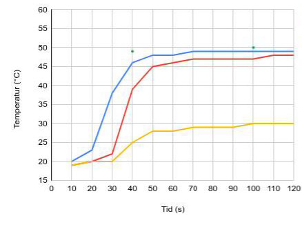

Römokarna gräver vidare och byter ut grejer. Läste dokument om legionella igen och funderar på delen om stillastående vatten.
Tidigare hus på slingan och centralen har vad jag förstått bra/hög temperatur, så där tänker jag att det inte är någon risk för legionella. Sista biten till mig verkar dock ha problem och då undrar jag vad ni tänker om att vattnet står stilla några timmar i röret och blir kallt varje natt (och under dagen), troligen under 30°C. Är det en tillräckligt lång tid för legionella? Temperaturen i kranen brukar nå upp till ca 50°C vid tillräckligt lång spolning.
Här är några mätningar när jag öppnar kökskranen fullt på morgonen och ser hur lång tid det tar för vattnet att bli varmt. Den lägsta kurvan gör att jag drar slutsatsen om temperaturen i röret utanför bostaden. (Eller kan man tänka sig att det tar 2 min för vattnet att röra sig inom bostaden?)
Jag tror den stora skillnaden mellan olika kurvor är beroende på närmaste grannen.

Inga som helst problem, så är det i varenda villa. Vattnet kyls ned när det står stilla en längre tid men det spelar ingen roll eftersom hett vatten sedan passerar ledningen och dödar av Legionella i regelbundna intervall.M Mörner skrev:Römokarna gräver vidare och byter ut grejer. Läste dokument om legionella igen och funderar på delen om stillastående vatten.
