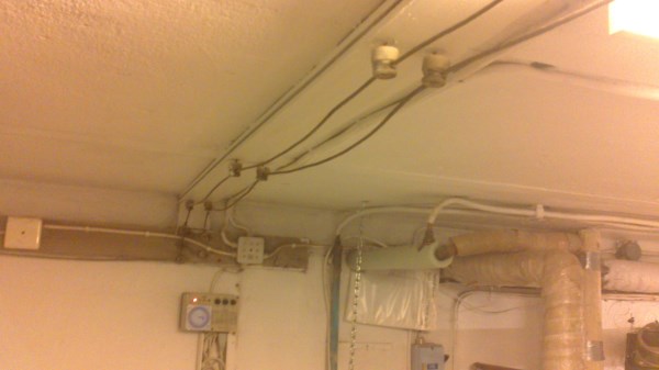

T.o.m en gammal knoppledningsinstallation från tidigt 1900tal kan man inte kräva tas bort, så länge den är i lika bra (dåligt?) elsäkerhetsmässigt skick som vid uppförandet.
