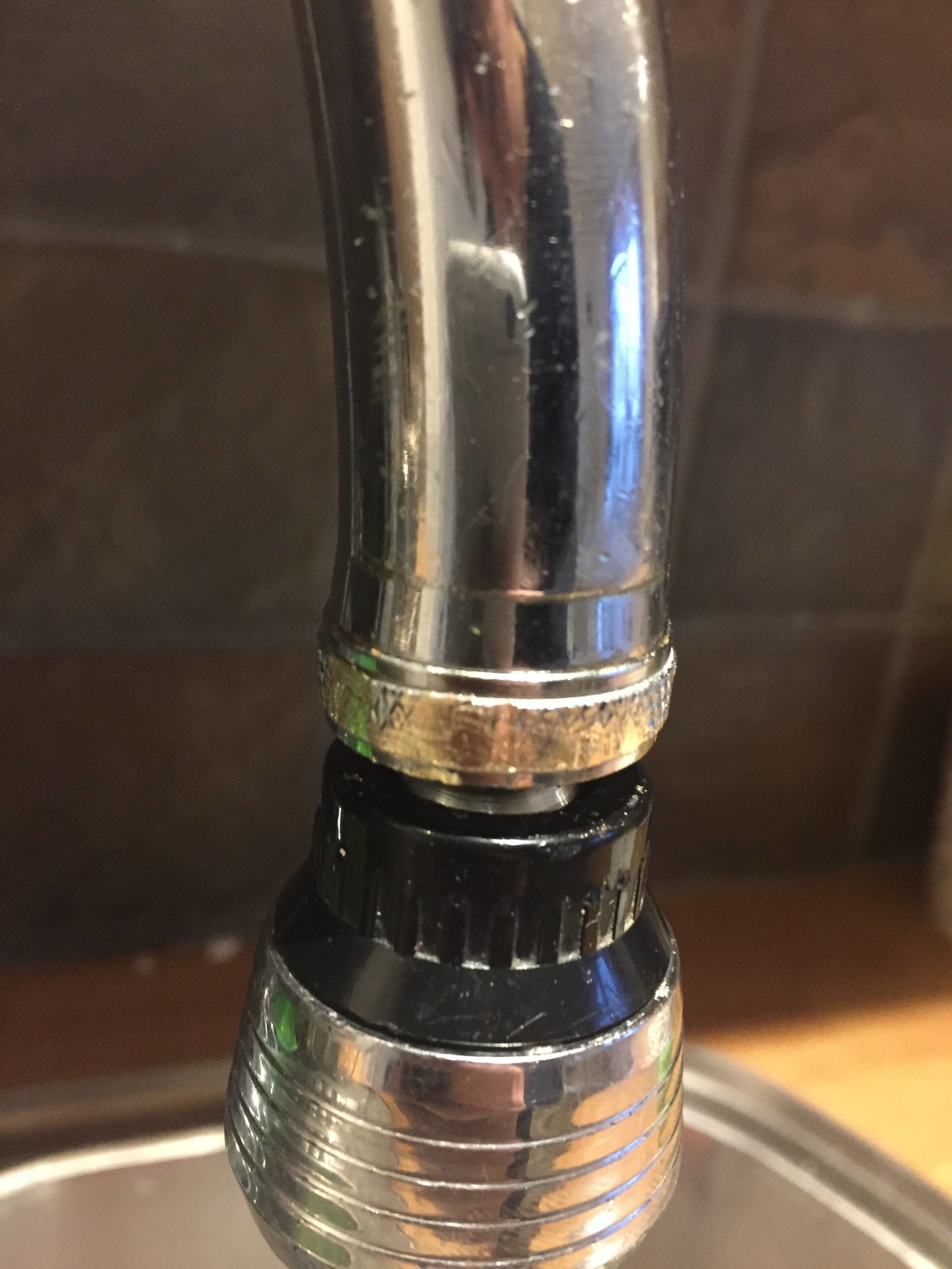

M Mjolnir #1 Medlem · 1 862 inlägg 9 mar 2019 17:02 Mjolnir Medlem 1 862 inlägg 9 mar 2019 17:02 #1 Hej, Se bild nedan. Försökt lossa gamla munstycket då det gått sönder. Har tagit i som in i h*lvete men vägrar lossna, har suttit där i ca. 12 år... någon med tips på hur jag kan få loss den? Inloggade ser högupplösta bilder Logga in Skapa konto Gratis och tar endast 30 sekunder
E etompau #2 Medlem · Skåne · 14 820 inlägg 9 mar 2019 17:04 etompau Medlem Skåne 14 820 inlägg 9 mar 2019 17:04 #2 Större rörtång.
Krilleman #3 Husspekulant · D · 18 446 inlägg 9 mar 2019 19:22 Krilleman Husspekulant D 18 446 inlägg 9 mar 2019 19:22 #3 M22 gänga på pipen oftast. Ta en ny polygrip med fräscha tänder så lossar detta. Rörtång kniper åt mera och således är risken större att pipen tar skada när ny strålsamlare ska monteras!
M Mjolnir #4 Medlem · 1 862 inlägg 9 mar 2019 19:43 Mjolnir Medlem 1 862 inlägg 9 mar 2019 19:43 #4 Får ordna det ! Tack
