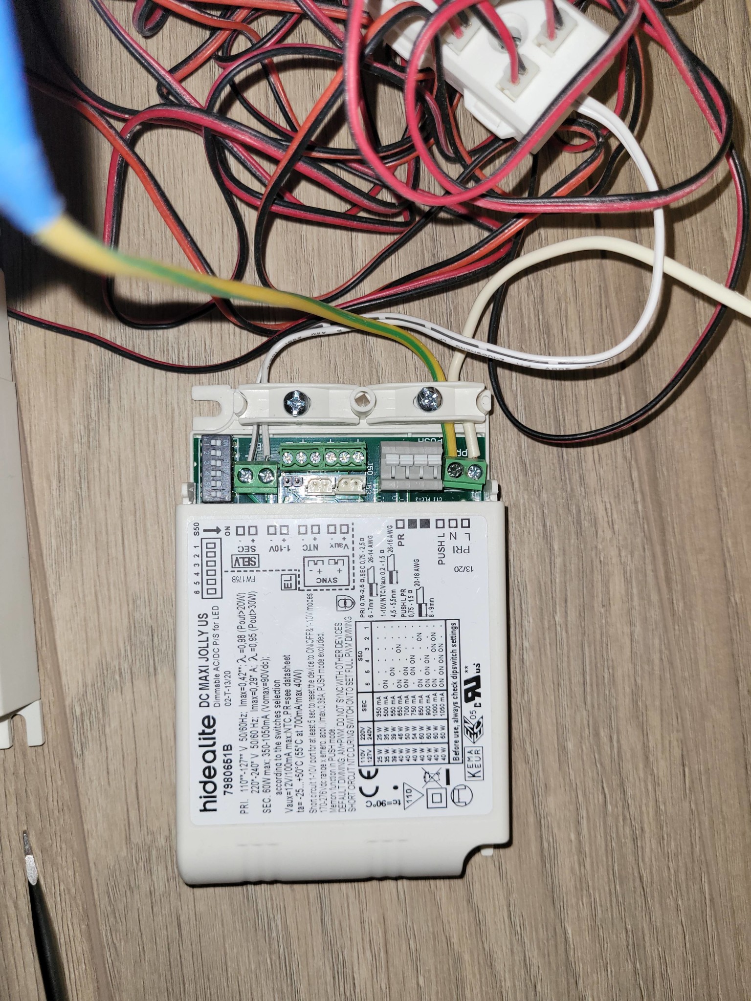

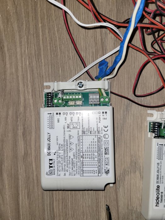

Jag har några spottar i köket som lyser väldigt svagt och jag inte får rätsida på.
Vid något tillfälle började lamporna lysa svagt och jag bytte då trafon men det blev inget bättre. Lamporna styrs av en vanlig tryckknapp utan återfjädring. Lamporna i vardagsrummet är utformade på samma sätt förutom att de där styrs av en vriddimmer.
Någon som har en idé om vad som kan vara fel?
Trafon till krånglande kök

Om felet består efter byta av trafo så ligger felet i lamporna eller kabelfel. Har du provat att byta lamporna?
Intressant installation ...

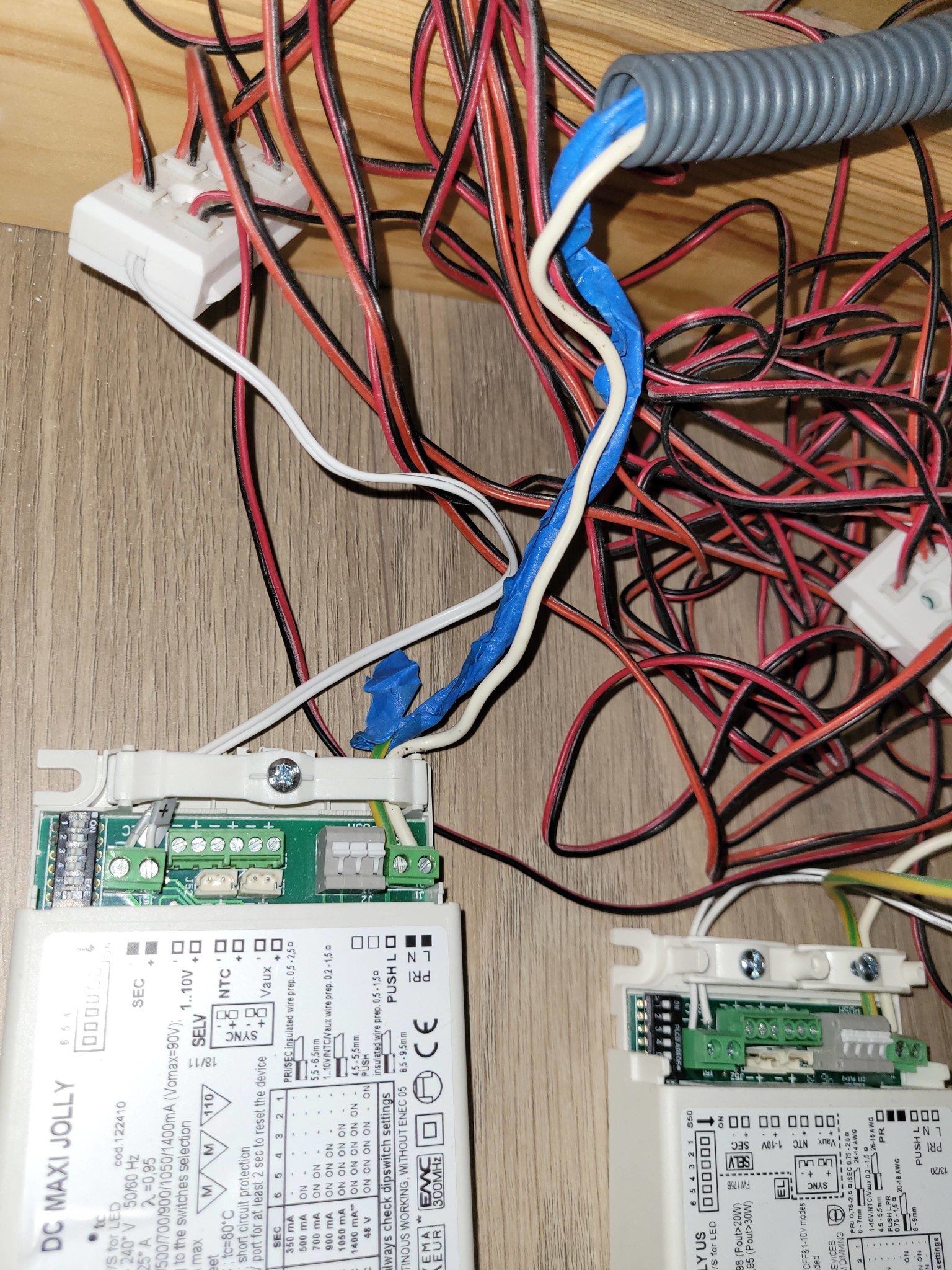

Ser ut som det är konstantströmsmatning (350 mA) som används, då sitter alla spottar i serie. Om samtliga spottar börjar lysa svagt kan det vara fel på en av spottarna som då påverkar hela slingan.
Bygla bort en spot åt gången och se hur det påverkar ljusstyrkan.
Är den nya ”trafon” rätt konfigurerad?

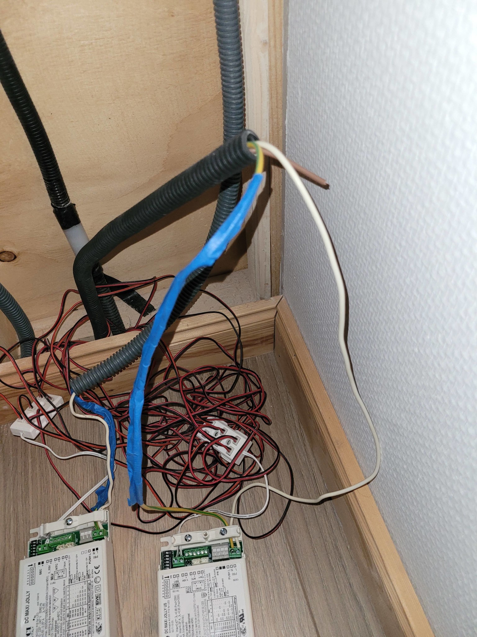

Och så ser jag att du har gulgrön som neutral. Det är nog det värsta brott man kan göra mot elsäkerhet. Bör åtgärdas!
Diskret maskerad till N......

Sleven994
Tack för tipset!
Får testa att göra och se vad som händer.
Sleven994
Ja tror det, konfigurerad på samma sätt som för vardagsrummet som fungerar som det ska.
Sleven994
Det där ja...
Den som byggde huset hade lite egna idéer. Ligger också en avklippt fas i plaströret som man ser på bilderna.
