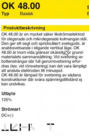

48.00 är en basisk elektrod och används av licenssvetsare, en standardelektrod för nästan allt

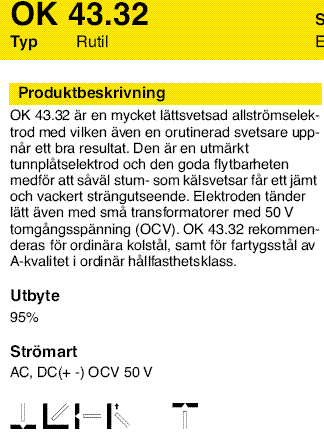

Köpte ett paket OK 43.32 och nu svetsar jag utan problem. Gick svetskurs för ett tag sedan och hade inga problem med någon typ av de elektroder vi använde. Så antingen klarar inte svetsen den högre tändströmmen som OK 48.00 kräver eller så är det fel på elektroderna. Eller så är det skit bakom spakarna och jag inte längre kan svetsa med OK 48.00 ;-)
P.S. Upplever dock OK 43.32 som lite "rinniga"!?

"Budgetsvets" vad har den för tomgångsspänning? Läs vad som står på 43.32, fungerar för små svetsar med låg tomgångsspänning, 48.00 behöver hög tomgångsspänning sas lite pulver bakom.
Det är inte strömmen som är fel, det är spänningen. Med en liten enfas svets så får du nog hålla dig till rutiltråd.

Det är 90V i tomgångsspänning. Har svetsat en del i kväll och 43.32 funkar utmärkt till mina ändamål så jag skippar 48.00.
Ja hade jag massor med pengar så skulle jag köpa en hej å hå svets men jag skall ha råd med en kompressor som duger till lackning också ;-)
Skall prova igen med 48.00 när jag säkrat upp till 16A på säkringen...
