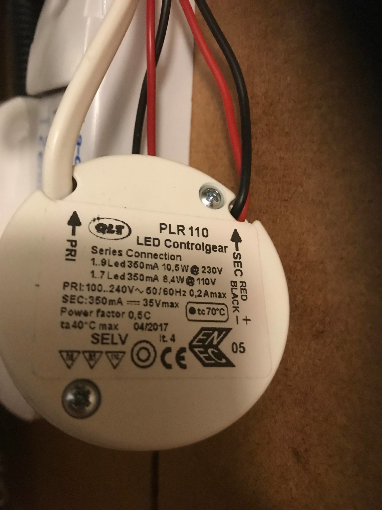

Ledspoten i badrummets fönsternish har slocknat och när jag mätt finns ingen spänning ut ur drivern på sekundärsida. Köper ny driver och nu blinkar spoten som en besatt. SELV funktionen skall visa att något är fel genom att blinka. Fel som kan vara enl selv är: kortslutning & överbelastning om jag förstått det hela rätt. Det är bara en spot på 1W & drivern på 18W överbelastning är det inte. Kablarna till spoten är lödade med krympslang på skarvarna och går i elrör från driver till lampa.
Inget är fuktigt. inget polvänt.
Vad tusan är fel, nån som vet??

Är det rätt typ av driver då?
Skall spotten ha konstant ström, eller 12V eller ngt annat?
Har drivern någon angiven minimum belastning, 1W kanske är för lite?

Den runda är den gamla som funkat förut, köpte den andra på Biltema för det skulle gå fort. Hittade ingen som den gamla. Men det gick inte så fort.....Vet bara att spoten är på 1w och är led.
Oftas kan man se det på märkningen "SEC" om det där står angett en strömstyrka först med en maxspänning angiven så är det en konstantströmsdriver, om det istället står en spänning först med en maxström så är det en konstantspänningsdriver.
Vid konstantström ska ljuskällorna seriekopplas, och vid konstantspänning parallellkopplas de istället.

Men på en konstantströmsdrivare finns en specad fast ström och en maxvolt, i ditt fall 350mA och max 35 volt (12.25W). På konstantspänning är volten fast, i ditt felköps fall 12V, och strömmen variablel, i ditt fall upp till 1.5A (18W).

Det står på driven!pelleulf skrev:
Den runda har 350 mA och kan driva 1 till 9 st led i serie. Den lägger ut en spänning som kan variera mellan 3-35V beroende på hur många spottar det finns i serie.
Biltema: har fast spänning SEC

Då är problemet antagligen löst. Som några nämnt så är det en konstantstömdriver som behövs och som jag hade från början. Det står på biltema paketet att drivern ger konstant spänning alltså fel sort. Har bara en spot till denna så det har ingen betydelse med paralell eller seriekopplat.
Jag vet ju dessutom inte vilken typ av spot jag har, bara att det är led.
Hade ingen koll på att det fanns två olika sorter.... Beställer en ny likadan som jag hade.
