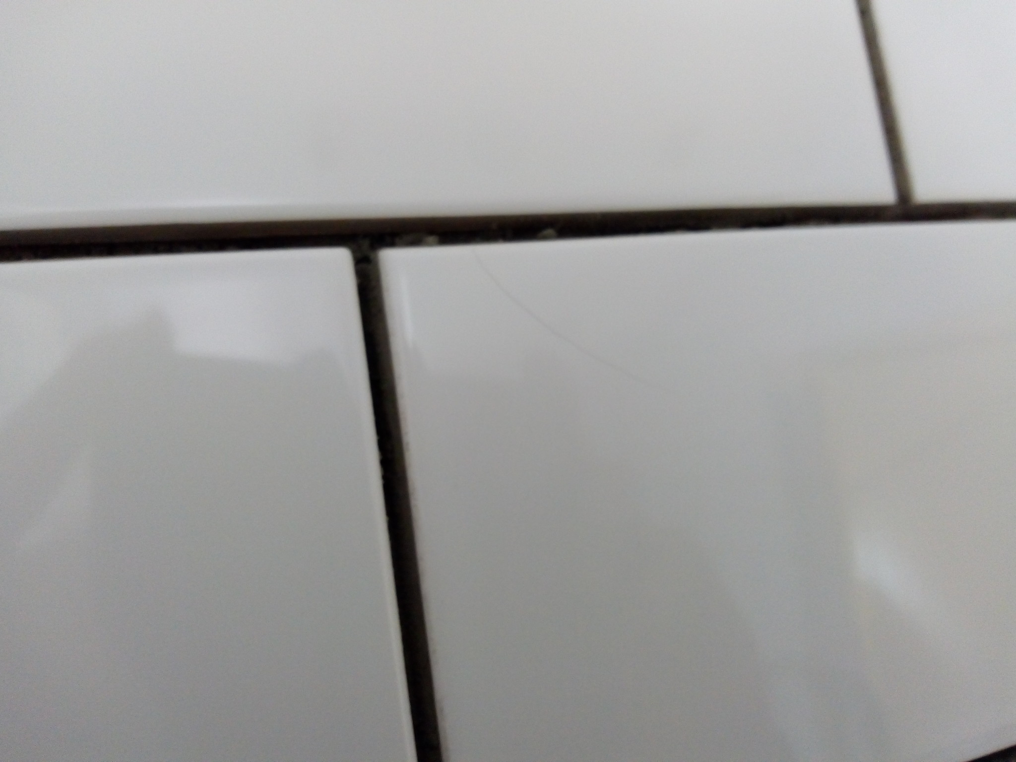

Jag har byggt nytt badrum och hållt på att kakla i snart två månader nu. Standard vitt 10x20 kakel köpt på K-rauta för 180kr/kvm
Upptäckte förra veckan när jag foga att en platta hade krakelerat i emaljen (hel platta som jag alltså inte har kapat eller misshandlat på något sätt). Lite smått irriterande såklart men jag knacka bort plattan och bytte den. Pratade med K-rauta som aldrig hade hört talas om något sådant. Kunde givetvis inte vara 100 på att den inte va krakelerad från start även om det är osannolikt....man måste alltså titta ganska noga men när man väl ser sprickorna är det inget snack. EN platta hade ju inte varit hela världen heller...
Idag kika jag över kaklet igen och upptäckte 4st till på olika ställen som även dessa hade sprickor (snackar svarta små små streck i den vita emaljen). Två av dessa va "kapade"/knäckta plattor men två andra va "helplattor"
SÅ nu är ju frågan vad man ska ta sig till. Givetvis får jag gå tillbaka till Krauta men det är ju inte så att pengarna tillbaka på kaklet skulle trösta mig.
Om det fortsätter krakelera så är ju hela badrumsrenoveringen förstörd med allt vad det innebär i tid och pengar som lagts. Vem bär det ansvaret?

Att K- Rauta aldrig hört talas om problemt bottnar nog mer i ren okunskap än något annat.
Är inte speciellt vanligt problem, men inte ngt unikt, oftast handlar det om tillverkningsfel.
Små små sprickor i kakel är i princip omöjliga att upptäcka innan fogning, det upptäcks oftast just vid fogning.

Nu har jag fogat resten och tyvärr dök det upp betydligt fler på slutet så totalt sett 17 plattor hade småsprickor i sig. Såg tydligt denna gång att dom dök upp när fogen gick på....
SÅ va kan jag kräva av K-rauta ? Dett är väll ändå inte ok! Att få pengarna tillbaka bara för kaklet är ju ett skämt men det minsta man kan begära tycker jag.

Har du golvvärme och är den på (om sprickorna är på golv ) ?A Arne999 skrev:japp men jag är ju ganska inställd på vad randompersonalen kommer säga så det vore bra med lite kött på benen.
att anlita någon att byta platta kostar 750kr/platta har jag hittat. Att anlita någon som kan garantera att tätskiktet inte bryts "går inte" . Inte heller försäkringsbolaget kommer gå med på att tätskiktet är ok efter byte så det är ganska stor ersättning jag anser vara rimlig... Kommer givetvis byta själv och tar det en dag per platta så får det väll göra det för att vara 110 på att tätskiktet inte skadas....
Annars är det ett bra sätt skapa sådana sprickor du talar om. Är golvvärmen på så blir det spänningar under torktiden som skapar sprickorna. Standard är att vänta 4 veckor efter plattsättning innan värmen slås på.
I annat fall så har du troligen tillverkningsfel på plattorna som inte håller för en normal torkning (förutsatt att golvet/väggen har rätt bärighet). Enda gången jag råkat ut för detta var en stor platta på ett golv som var 60 kvm, den plattan var troligen skadad innan och under torkningen så uppstod en hårfin spricka, bara att byta.
Om man fuktar/blöter plattorna innan så kan sprickorna komma fram innan man monterar dessa.

Lägg gärna upp bild.
det är väggarna och ingen golvvärme är på (som inte hade haft något med det att göra iof)
Att det är tillverkningsfel på plattorna borde väll vara självklart tycker jag... så om vi förutsätter det för en sekund vad kan jag då rimligen kräva av K-rauta? Känner mig inte helt opartisk så jag har lite svårt att bedöma vad som är rimligt.
Hopplöst att fota bra men här ser man iaf en men vissa har flera

Så ska det inte se ut, problemet är om sprickan fanns där innan du satte upp dom utan att du upptäckte det så är ditt "fel". Då skulle du reklamerat dom innan dom sattes upp.A Arne999 skrev:det är väggarna och ingen golvvärme är på (som inte hade haft något med det att göra iof)

I mitt senaste badrum som jag kaklade (ca 7 kvm) så kasserade jag ca 30 plattor pga sprickor, missfärgningar i glasyr mm.
Du hamnar i ett svårt läge där du ska visa att plattorna var hela innan du satte upp dom och att skadan uppstått efteråt. Min gissning är att om du ska få ersättning så beror det mer på goodwill än reklamation (nu pratar jag juridiskt)
Det är helt omöjligt att se innan. Efter att första plattan upptäcktes (efter att jag börjat foga) så gick jag över övriga "med lupp" utan att se något.
När jag sedan fogade med vetskapen att det sannolikt är fogen som avslöjar sprickorna så "dök dom upp" direkt fogen slevades på.
Hade det varit 1st platta så hade jag inte kunnat vara säker på att det berodde på fabriksfel men när det ploppar upp 17st! Jag har varit extrremt försiktig med plattorna hela tiden
Enligt konsumentköplagen så är det säljaren som har bevisbördan dom första 6 månaderna (hur dom nu ska kunna bevisa nått... men det är så det står i lagtexten...)
Håller dock med om att det är svårt att bevisa nått men hur skulle dessa sprickor annars uppkommit? Om det är ett ovanligt men förekommande fenomen som beror på tillverkning så borde jag väll ha lite rätt på min sida iaf.
Kikar man vidare i lagen (§31) så har man rätt till ersättning på skador som uppkommit pga fel på varan. Det är inget försäkringsbolag vill ge mig ersättning i framtiden pga att tätskiktet inte kan garanteras. SÅ ska man hårddra det så är det nytt badrum som gäller för att åtgärda skadan, 100k . Detta tror jag ju aldrig att jag får till såklart men att bara få pengarna tillbaka för kaklet i bästa fall är ju skandal enligt mig.

Tätskikt påverkas inte av dessa, men jag antar att du menar att bytet av skadade plattor riskerar tätskikt. Med foliebaserade tätskikt brukar det gå bra att byta plattor (men omständligt och tar tid).A Arne999 skrev:Det är helt omöjligt att se innan. Efter att första plattan upptäcktes (efter att jag börjat foga) så gick jag över övriga "med lupp" utan att se något.

Det är sannolikt inte fogen som får sprickorna att bli synligare utan vattnet. Det tyder på att skadorna fanns där innan men var svåra att upptäcka.
