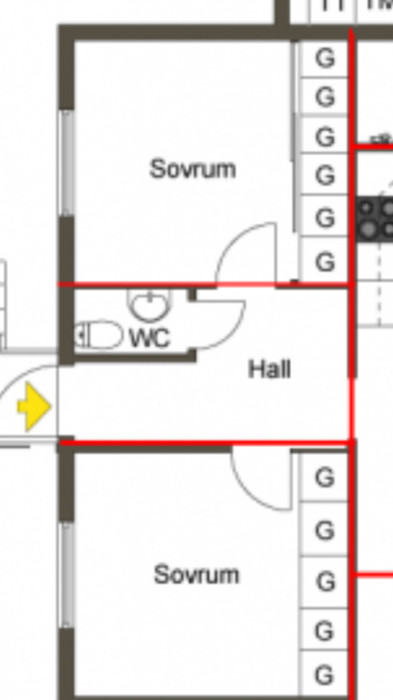

Håller på att renovera hallen, golvåsarna går i pilens riktning och är ca 600cc 45x 250 eller i närheten, det är även den vägen jag ska slå glespanelen och lägga golvvärmeslangarna sen. Räcker det med att kottla med 45x70 eller måste jag gräva ut all spån till botten för att få in samma dimention? Kanske kan kottla 300cc?
Så här blir alltså ordningen då det är klart...
Golvås med kottling, glespanel med värmeplåt och slang, 10mm spån och ett vinylklickgolv

Betyder det alltså att det är okej att kottla 45x70 600cc och sen köra glespanel i samma linje dom åsarna?
Du vill göra så för att spara höjd?
Det finns risk för lite svaj mellan åsarna som jag ser det då, inte så mycket som bär upp punktlast med 10mm spån.
Kör du med 22mm golvspån så ska det fungera utan problem. Då använder du bara glespanelen för att hålla uppe GV. Annars är den mycket större del av lastbärande konstruktionen.
Missade att du tänkte ha 10 mm spån. Om kortlingarna ska vara lastbärande för övergolvet måste du ha större dimension och tätare avstånd.
Jo det är för att spara lite höjd. Vad behöver jag då kottla med för dimention och vilken cc för att få ett stabilt golv. Åsarna 50x250 och är 600cc.
Glesen blir 28x95 eller 28x120
10mm spån på det sen.
Kör hellre tätare cc på kottlingen än gräva ner till botten
Kortla med stående 45*70 var 800mm så borde glespanelen bära nog mellan åsarna.
Skarva spånskivan på ås eller gles, och på kortsidan lägger du glespanel under skarven och skruvlimmar skarven.

Tack för svar. Bara så jag förstått. Tidigare sa du att det kunde svikta, men inte nu?
Om du har grövre kortling mellan befintliga golvreglar så kommer du skapa ett nytt undergolv som glespanelen och GV slangarna ligger i. Med tillräckligt många så ersätter du stadgan stadgan som försvinner pga att du vänder riktningen på glespanelen och lägger den mellan golvreglarna.
Jämför med hur golvet sett ut om du lagt glespanel tvärs befintligt bjälklag och sen lagt golv ovanpå detta.
Jo precis, tänkte bara om 45x70 är för vekt för att ”ersätta” bärigheten på nya golvet
Fast de är bara 550mm långa mellan dina befintliga golvreglar, då kan även 45*70 bära mycket last utan nedböjning.
