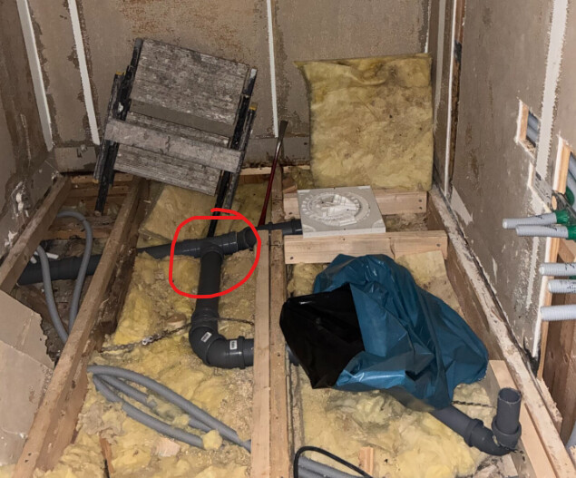

Det är blir väl inte helt rätt? Isolering och rörinstallation under golvkonstruktion i renoveringsprojekt, markerade rör kopplingar tyder på potentiella installationsproblem.

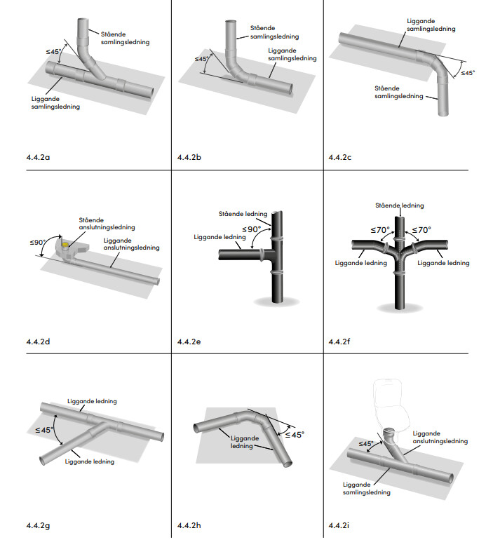

Jag vet inte? Jag använde såklart AI för analys och ett normalt fall är 10-17mm enligt säker vatten på 75mm rör. "böjen" tolkar jag som 2st 45 graders åt varsitt håll för att göra en förskjutning eller S-böj? Är det felaktigt? Tacksam för svar så jag eventuellt får fråga kring detta?
Jag tänker att inringad anslutning skulle varit i 45 grader i stället. Eller är det fotot som luras? Illustration av rörinstallationer enligt Branschregler Säker Vatteninstallation, med olika grader för lutning hos liggande ledningar.

jag tror att foto luras. det är en 45 grader åt ena hållet och sedan kommer en till åt motsatt håll? blir alldeles förvirrad nu men det kan väl inte bli mer än 45 grader matematiskt?
Har du ett foto som är mer rakt uppifrån på inringad del?
Hur kommer det sig att du anväder ai för analys om det är ett vvs-företag som gör installationen?
Det inringade på bilden är väl en T-koppling? Nedanför den är det 2 stycken 45 graders vinklar.
Vilken avlopp är det som är under den blå plastpåsen?

Ja du, eftersom jag fick ett påpekande på bilden och inte själv kan svara på om det är rätt eller fel tänkte jag att "man kan ju alltid kolla med AI". Jag det är en t-koppling som sedan har 2 45graders åt varsitt håll till höger. Jag körde AI mest för att reda ut påståendet "det där blir väl inte helt rätt?" eftersom jag inte visste vad personen eventuellt ansåg vara fel.
Jag litar på att hantverkarna kan sitt jobb men när någon skriver så vill man såklart kolla en extra vända. Ser du något som är fel?
Under blå plastpåse är avloppet från där kommoden kommer skruvas upp.

Nej, spånskivorna är ditskruvade nu i eftermiddag så det är dolt nu.
Det borde ha varit ett grenrör för istället för en T-koppling. Då hade vattnet fortsatt i rätt riktning istället för att möta en vägg och delas upp både nedåt och uppåt.
Orange grenrör i plast för vatten- eller avloppsrör, två vinklade utgångar från ett huvudrör.
Det är på grund av sådant här som fristående besiktningar rekommenderas. För om det görs fel som detta, medvetet eller omedvetet, så är risken att det görs fler.
Jag skulle fråga hantverkare direkt på måndag varför de satt dit en T-koppling istället för ett grenrör som säker vatten anger.

Jag har läst på och kan konstatera att du har rätt. Har meddelat snickaren som håller i entreprenaden att detta vill vi ha åtgärdat direkt på måndag morgon innan han fortsätter.

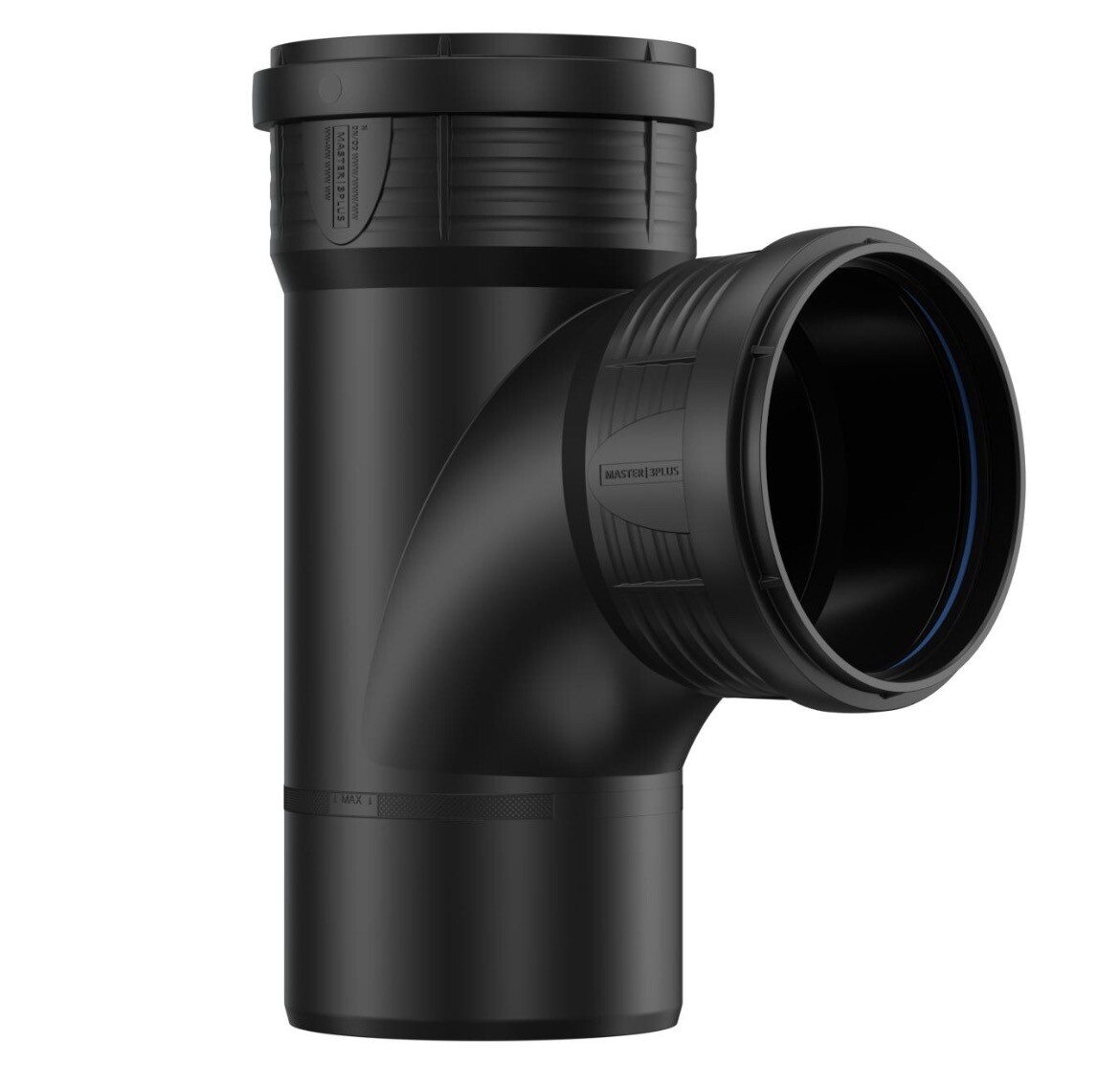

Jag skulle påstå att det inte är ett regelrätt RAKT t-rör utan bilden är dålig. Visst fan svänger röret in här????
Svart PVC-t-rör monterat mot en vägg, med fokus på rörens böjda anslutning.
Likt ett sådant här?
Svart T-rör med en svängande anslutning på mittensektionen.
Visst kan det vara ett sådant grenrör. Om det är ok på horisontella avloppsstammar får någon annan svara på.
Förhoppningsvis så har hantverkaren en bra förklaring
T:et är okay på en stående ledning men inte på en liggande. Diagram som visar olika konfigurationer av rörledningar med T-kopplingar för stående och liggande ledningar, med vinklar markerade.
