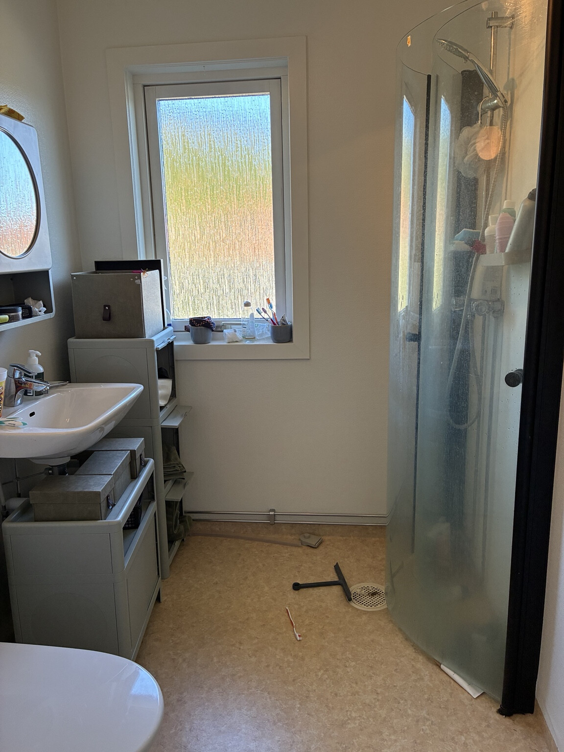

Nuvarande (nä inte snyggt, jag vet):

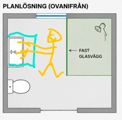

toan är inte kant i kant med den väggen, svårt att se på bilden men det är ett litet mellanrum. ville helst haft duschen längs hela kortsidan och flytta handfatet till mitt emot toan men det får inte vara i ett fönster i våtzon tyvärr.Unikt namn skrev:
Prova ställ något i linje med fönstret(den tilltänkta dusch-väggen) och tvätta händerna.S sirlindqvist skrev:
Får du plats?
På AI bilden ser ju handfatet väldigt smalt och litet ut, men på din bild går det ju nästan ut i linje med fönstret.

Precis, vad händer när man vill öppna en kommodlåda, kommer man att känna sig klämd mot duschväggen.Unikt namn skrev:
Vill man slippa att det blir/känns trångt är ju en svängbar duschdörr mycket bättre än en fast vägg.
Samma sak med den AI-genererade toaletten, mycket mindre än dagens.

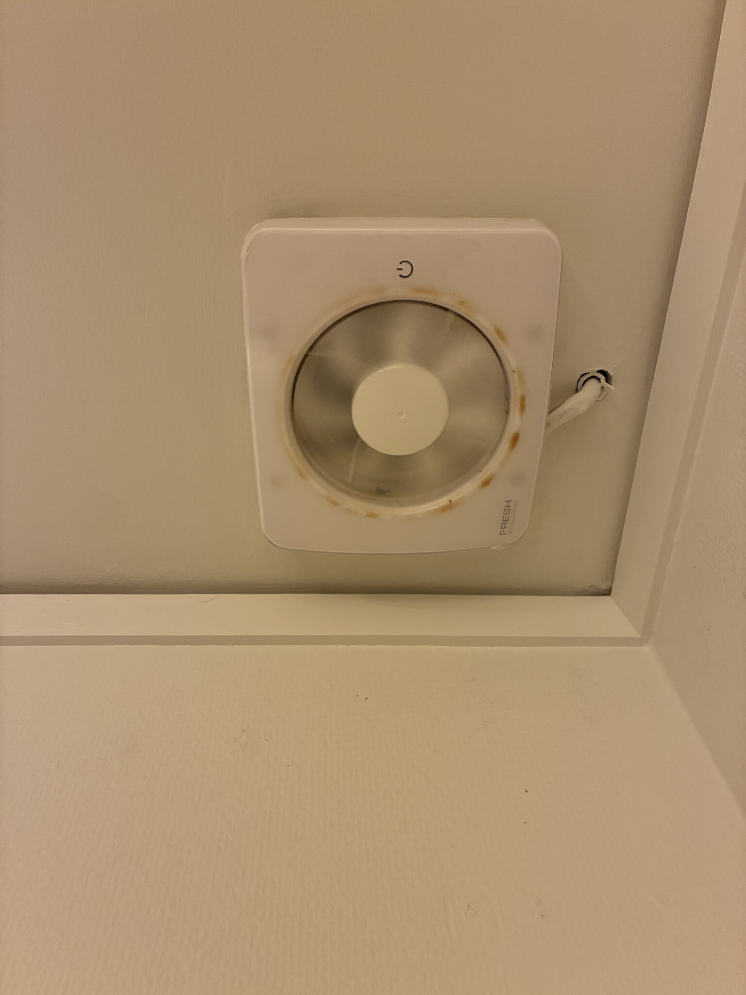

Ska gå och mäta strax. Ska ta en bild på den fläkt som idag sitter i taket och dom går på väldigt lågt varv hela tiden och snurrar igång rejält när fukten stiger. Totalentreprenad var tanken ja. Heja huset är idag vattenburet, fjärrvärme. Sitter idag ett element här inne så dom ledningarna finns. Tänkte det skulle bli snyggare med uppvärmning via golvet men det kanske är slöseri?Marlen Eskilsson skrev:

Nuvarande fläkt:
