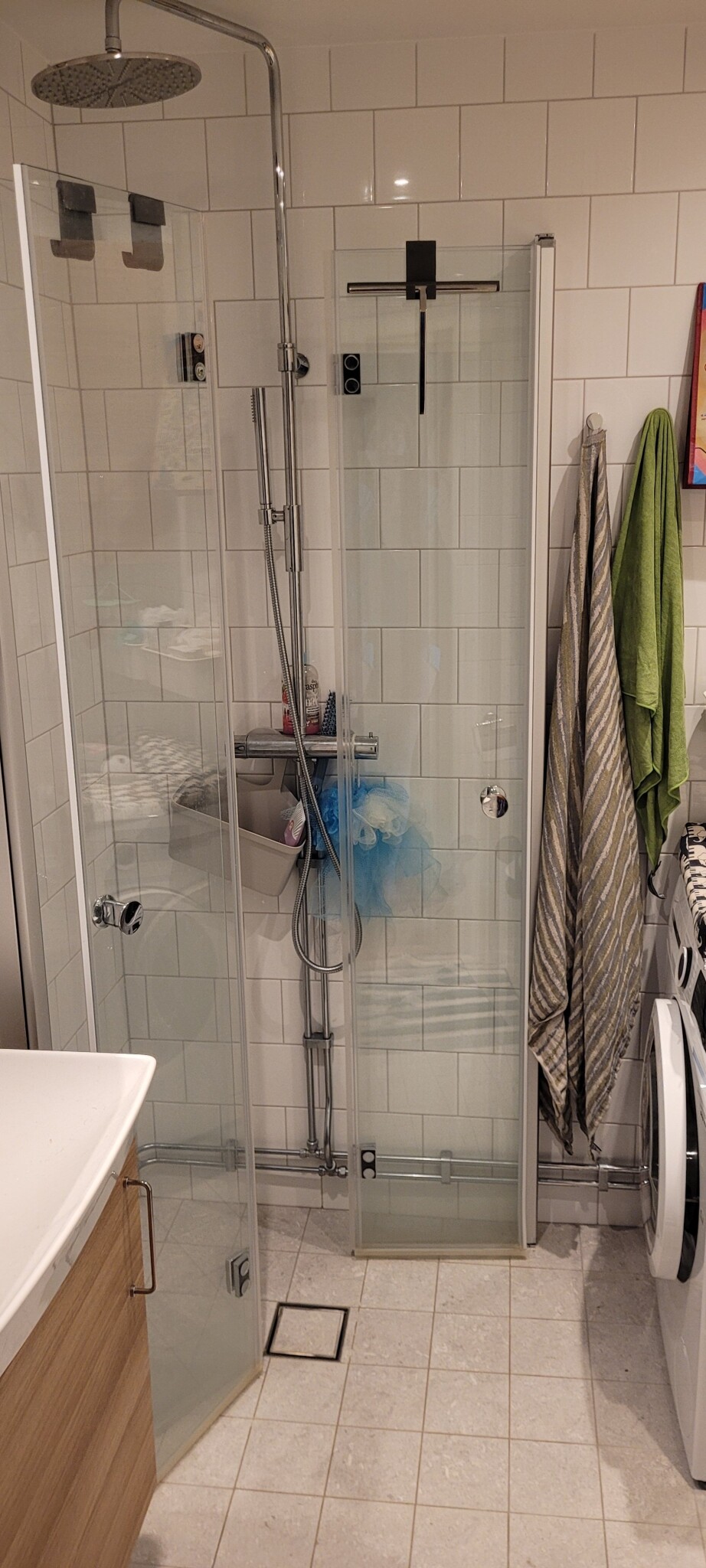

Rekommenderar svedbergs verktyg då dom hade lite mer olika mått på kommoder mm att leka med. Ger konkreta mått och planritning.
Jag använde själv det när vi skulle göra om vårt ytterst lilla badrum (1,6x1,8). Skalenligt och smidigt att flytta runt allt och var väldigt användbart sen i diskussioner med byggfirma. Sen får du dubbelkolla dom måtten mot vad du faktiskt väljer för inredning i slutändan, men ger bra fingervisning. (Jag köpte inget från svedbergs)

Allmänt hett tips i mindre badrum, dusch med vikdörrar!
Sen gällande kostnad, vårt badrum gick loss på ungefär 190 000 för 2 år sedan (inkl rot) där hantverkare var ca 160 000, inkl rot. I Stockholmsområdet. Då tog vi in flera offerter och detta var en av dom billigare (flera på ungefär den här nivån). Den högsta låg på ca 300 000.
Vi har ju "vikdörrar" på sätt och vis nu men dom är välvda. tycker det är OTROLIGT trängt nu när dom är stängda, är precis så man kan vända sig runt men det ÄR trångt. men du kanske menar helt plana vikdörrar då?
190.000:- i Stockholm, intressant, det betyder nog att vi kanske kan komma billigare undan utanför storstan med lite tur. Jag hade helst sett att det hela inte gick över 150.000:- med allt. Önsketänkande kanske?
Nej, dom viks på mitten liksom. Hade varit fysiskt omöjligt med raka eller välvda hos oss då vi ville trycka in en tvättmaskin också. Grejen med både raka och välvda är att man behöver ha en enorm svängradie för att det ska funka, såna här som viks på mitten ger mycket större frihet.

Vi har också vikdörrar med gångjärn på mitten, precis som Hannas.

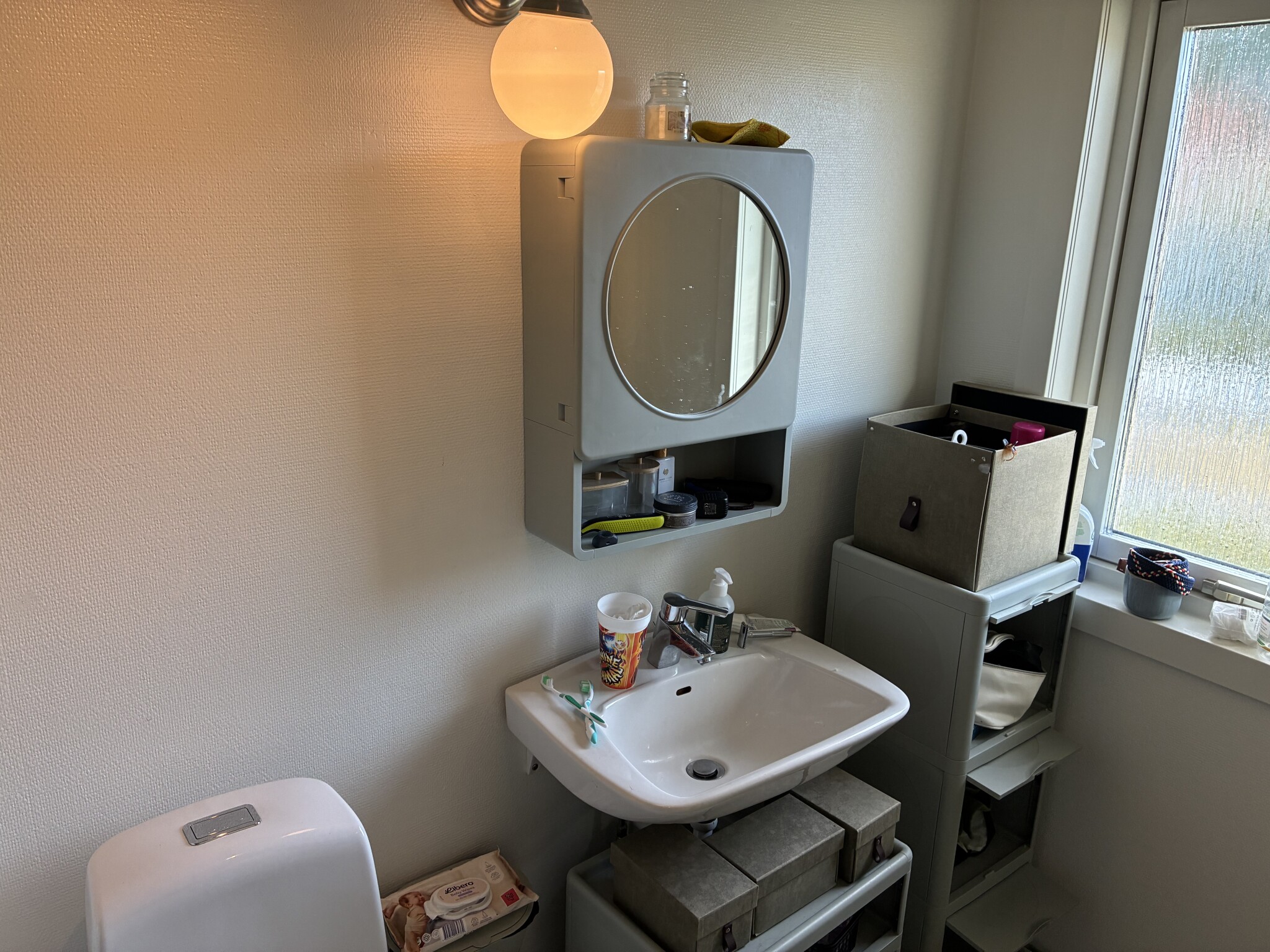

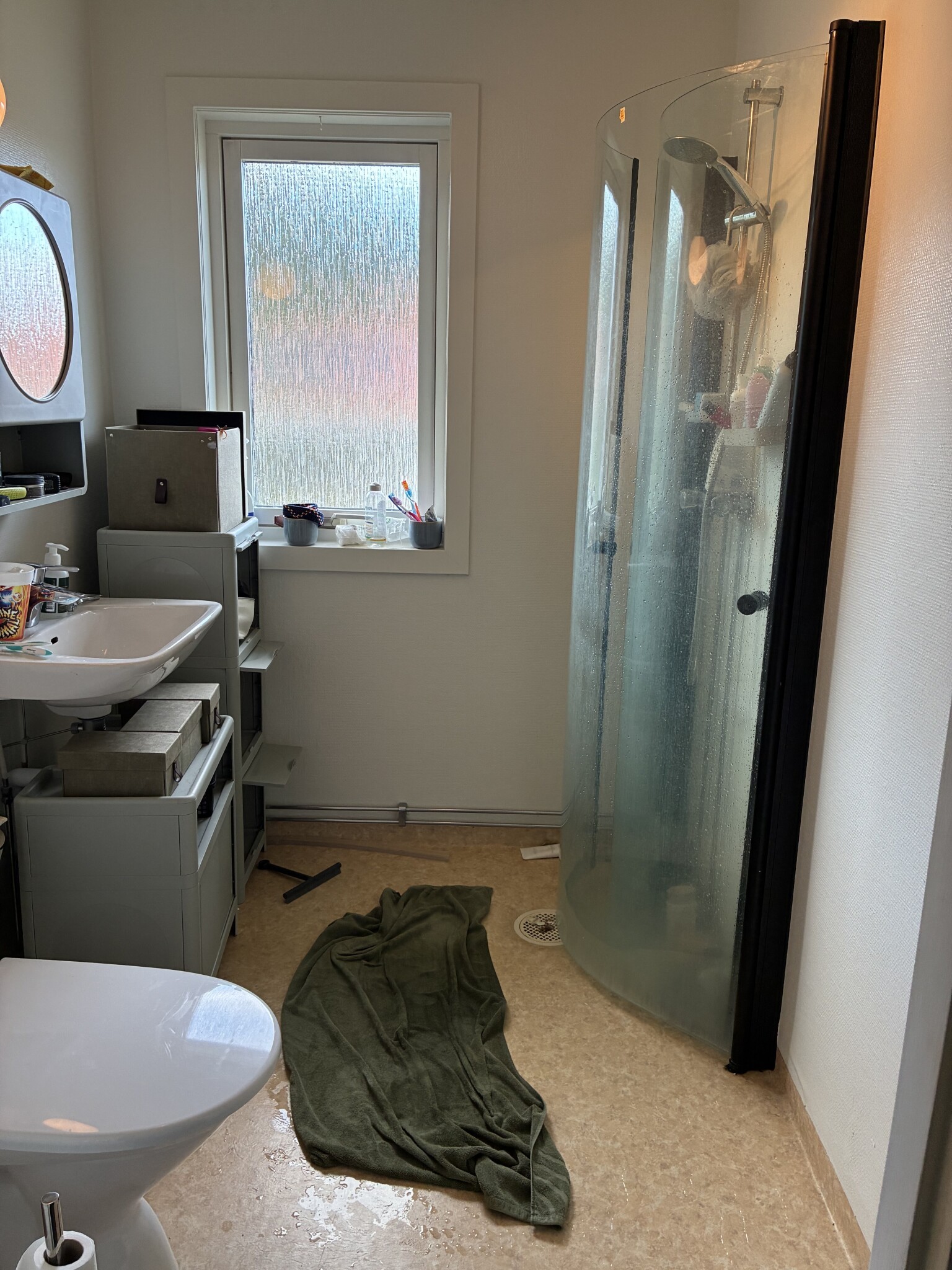

Inte mer än 65 från vägg till fönster. Därför vill vi ha den över hela kortsidan. Eller, hela och hela men den behöver ju vara så pass bred att fönster blir involverat och då ser det bäst ut att den går över hela. Vad säger ni? Går det ens?
Om den då skulle gå 90 ut från kortsidan hamnar glasväggen eller vad man nu väljer strax till höger om vägglampan. Det gör att toan kan vara kvar med en rejäl handdukstork som värmekälla ovanför:
Sen kommod mittemot toa. Provade att sätta mig och mätt från knäna sittandes till väggen är det 65 ca. Bredden på väggen där kommod då skulle vara blir ju det som e kvar från 90 dvs ca 120:
Kan glasblock istället för fönstret vara ett alternativ?! Om det hänger på fönstret?
Då tycker jag att du fortsätter med en U-dusch men monterar vänstra dörren på ytterväggen nära fönstret.
Typ som på några av bilderna här: https://www.macrodesign.se/sortiment/duschar/duschhornor/spirit-duschhorna-u/
Då blir duschutrymmet betydligt större när man duschar, jämfört med vad du har idag.
Det finns bilder med mått i monteringsanvisningen under rubriken Dokument.
Och hur djup kommod vill du ha?
Vår är ungefär 45 cm. Jag tror inte det känns riktigt bra att resa sig med bara 20 cm framför knäna. Men pröva hur du själv upplever det i ditt nuvarande badrum.
Hmm, förstår hur du tänker med duschen och att gå tvärsöver. Gjorde en snabb googling där det enligt gvk ska undvikas, men om man måste ha det så behöver det tätas på ett särskilt sätt runt och du borde ha ett duschdraperi för fönstret. Då jag tror problemet är själva att du inte kan sätta tätskikt på ytan och får en svag punkt där tätskiktet möter något annat på ett blött ställe så tvivlar jag på att mosaikblock hjälper så himla mycket.
Instämmer att du måste tänka på kommoddjupet. Vi satte in grundare en på ~35 cm för att det inte skulle sticka ut och blockera dörröppningen, vilket baserat på din bild kanske är något bra att ha i bakhuvudet för dig med. Tänk på att många standardkommoder är ~45 cm djupa.
