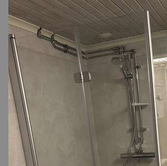

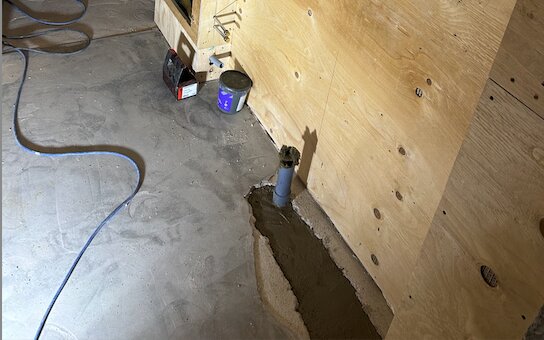

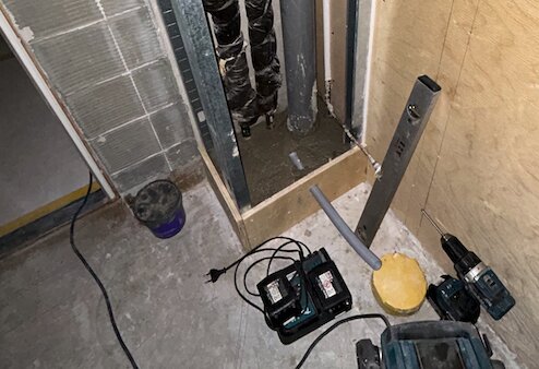

1: flytt av avlopp till handfat ca 0,5 meter. Tidigare var avloppet snett under handfatet, dolt av ett skåp. Nu föreslog hantverkaren att de skulle flytta det så de är rakt under handfatet, ca 0,5 meter, vilket vi accepterade. Vad kan vara en rimlig kostnad för detta, bila upp, lägga till längre rör, fylla igen? (Bilning av duschbrunn gjordes inom offert, så maskin mm fanns redan på plats, alltså bara extra jobb bilning på nytt ställe och så fyllning och rör)
2: Flytt av vattenrör/ledning ca 0,5 meter. Utanpåliggande vattenrör i en dusch i ett hörn. Vi valde att flytta själva duschen till andra väggen i befintligt hörn. Så istället för att dra rören rakt ner går de länge väggen uppe vid taket, via ett hörn och sedan ner till duschen. Duschen ör alltså i princip på samma ställe som tidigare, det är bara tillagt rör på ca 50-70 cm. Allt övrig med dusch och rör ingick i offerten)
3. Extra hög gjutning av slitbotten. Gjutning samt skvallerrör var med i offert, men själva slitsbotten var tvungen att höjas upp ca 30 cm. Så själva höjningen av botten var extra.
4: Under renovering upptäcktes en sladdhärva i ett dolt utrymme i badrummet. Alla elsladdar drog genom väggen till angränsade rum och sparades i en dosa där.
Har fått en faktura på detta med texten "extra jobb á conto" och fakturan är på ca 35% av vad offerten var. Offerten innefattade allt annat arbete, material och ytskikt. (Dock ej möbler, de köpte vi själva). Har bett om specifikation, men inte fått den ännu. Vill bara ha lite mer kött på benen innan jag granskar den. Tycker det verkar mycket att dessa extrajobb ska kosta 35% av resterande. Trodde snarare 10-15% Men det kanske är väldigt dyra extra jobb?
Bild på flytt av rör under handfad. Slitsbotten där det är ifyllt för en högre botten. Och duschen där man ser att rören kommer ut från väggen på vänstra sidan. Extrajobbet är alltså att de har dragit dem runt hörnet längs med taket. (Rören ner till duschen allt allt annan ingick i offerten)

Min erfarenhet är från BRF i Stockholms innerstad, föreningen åker regelbundet på extrajobb i samband med att folk renoverar sina badrum och andra händelser. D v s detta är kanske Sveriges dyraste läge.
Med tanke på att jobbet involverar både rörmokare och elektriker så skulle jag gissa på att detta är rätt högt prisat. D v s badrumsfirman tar in sina underentreprenörer på löpande räkning och vidarefakturerar dessa höga och oförhandlade kostnader med ett stort pålägg. Jag gissar på 20 000-30 000 kr om firman har fått köra på utan förhandling om priset.

Här har vi ett lysande exempel på hur vissa hantverkare jobbar...
Oftast billiga offerter och sen sviniga påslag för skitsaker.
OM offerten ni fått från början är så detaljerad så det framgår att inte dessa dragningar av rör runt hörnan, flytt av vaskavlopp och gjutning i slitsbottnen ingår så kan de ju debitera er extra för detta i enlighet vad som framkommer i offerten för ÄTA (extraarbeten) gällande timpeng och material, men det är högst osannolikt att de gjort en så detaljerad offert.
Vanligaste formuleringen är att det bara står något i stil med "ändring av vatten/avlopp efter behov ingår".
I min värld och på mina jobb så hade vi t.o.m i mån av att det går lagt in avloppet att komma ut ur vägg då det är skitfult att ha det upp ur golvet och vi hade inte debiterat en krona extra för några av dessa saker du nämner.
1. Att flytta avloppet är det minsta som borde ingå så att det hamnar centrerat under kommodens nya placering och det borde de verkligen ha med i beräkningarna. (annars typ 2h +material)
2.Om man drar ner rör till blandaren på ena eller andra väggen är ju ingen raketforskning som tar någon längre stund extra heller. (högt räknat 1h extra för röris +material)
3. Förstår inte riktigt då du både nämner att det ingår gjutning men ändå debiteras det extra för gjutning.
Är det för en extra säck gjutmaterial för 50kr då eller 🙃 (framgår det i offerten att det bara ingår "lite" gjutning" ?)
4. Vad kan det ta för elektrikern att dra in dem kablarna genom väggen och dosa av dem där... 30min och en dosa för några tior.
Med detta vill jag ha sagt att det är så lite extrajobb så har man inte höjd för att kunna göra dessa justeringar utan att grisa och extradebitera för detta så är man fullständigt oseriös.

Ja, jag gissar på det beloppet. Våra fakturor från elektriker och VVSare för dylikt arbete brukar hamna i den häraden.

Kände mig redo att stämma av fakturan idag när när jag pratade med hantverkaren idag. Men han insåg snabbt att fakturan var dubbel och inte skulle skickas alls. Det gällde planerat (och från min sida ok) extraarbete som dock redan var fakturerat med den första fakturan. Däremot var beloppet här högre än överenskommet och avrundat, så därför jag inte alls fattade. Plus att jag redan betalt det…
Men det kommer nog en mindre faktura på ett par tre tusen för extrajobbet… Om hantverkaren inte väljer att avstå det… Första fakturan jag gick var ROT avdraget räknat fel så den fick de göra om, och denna var på dubbel och för hög…

Låter ju mer rimligt med några tusenlappar så som jag också beskrev men skrämmande att de inte får rätt på faktureringen så det gäller du e vaken tydligen.K Kristina W skrev:Tack för tydliga och bra svar. Så bra forum detta är!!
