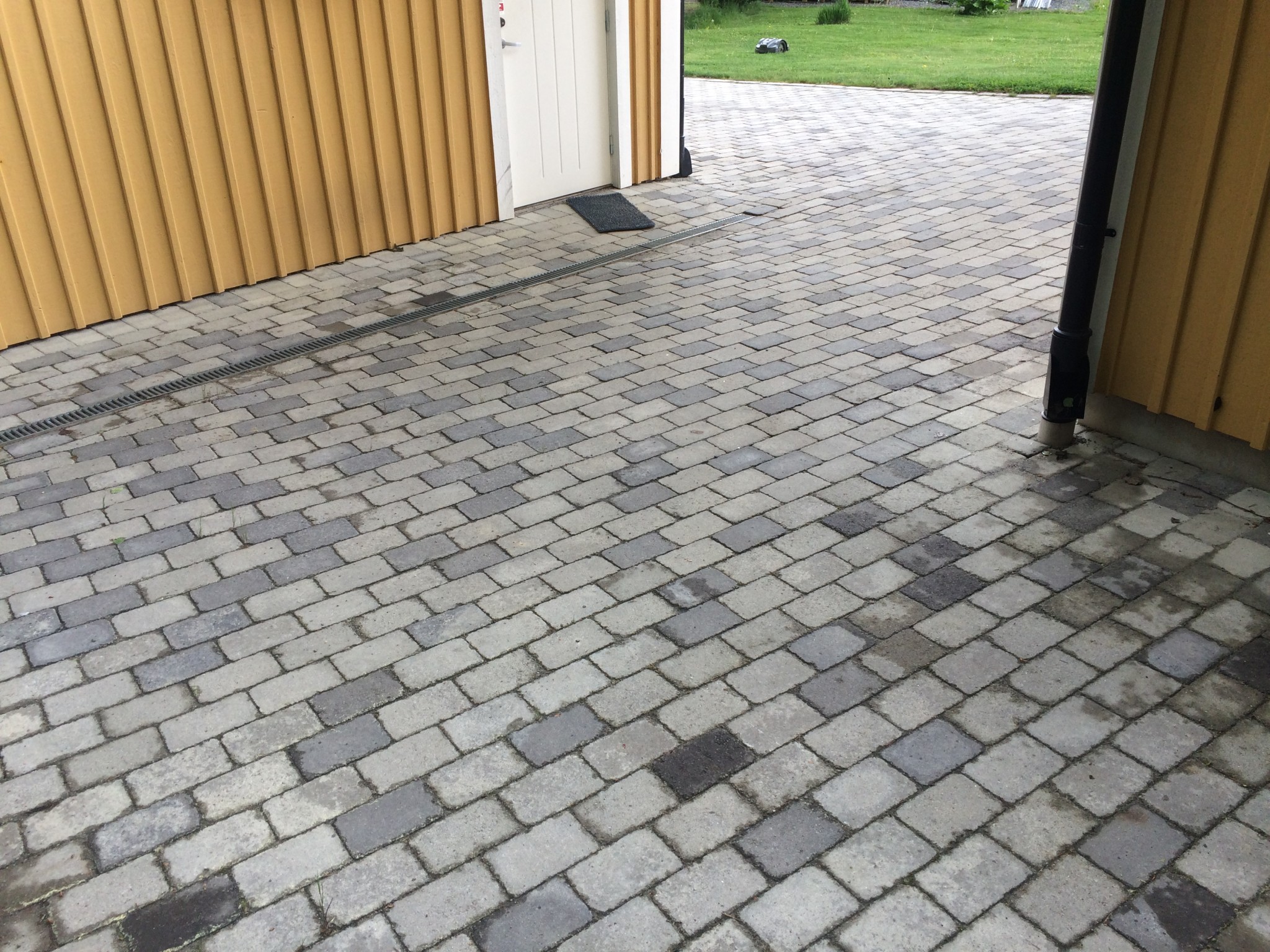

Lägg ner Akodrän för smältvatten, inga problem med vatten då.
Jag skottar min stenbeläggning och sen hjälper solen till att smälta/torka resterande. Har fått frågan flera ggr. om jag har uppvärmt. Det torkar upp efter att vattnet runnit undan och ser lite ut som attt det skulle vara uppvärmt. Tyvärr har jag ingen sådan bild, men du ser akodränrennan längs med garaget.
Stenbelagd uppfart med Akodrän-ränna längs garaget för effektiv smältvattenavledning.
