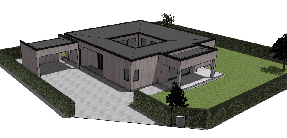

Kostar det verkligen 6900 kr/mån att ha 100 kvm markvärme?
Vi har tänkt att ha 100 kvm markvärme vid uppfarten och entrén. Skulle vilja höra lite om det är någon som har erfarenhet av det.
Fick denna information av Uponor som ska leverera systemet - ”Det som man ska tänka på är att när en markvärmeanläggning går igång, så krävs det ganska mycket energi. Man räknar med ca 175 W/m² för att smälta snö i Västra Götaland. I ditt fall blir det 100 m² x 175 W/m² = 17 500W (17,5 kW).”
Vi kommer ha fjärrvärme med pris på 55 öre/kWh. Jag kan inget om elpriset och hur det funkar. Räknar jag rätt när jag får fram att det kommer kosta 6900 kr/mån att ha igång markvärmen?
- 17,5 x 0,55 = 9,6 kr/tim
- 9,6 x 24 = 230 kr/dygn
- 230 x 30 = 6900 kr/mån
När det är under nollgradigt ute. Behöver man köra på 17,5 kW dygnet runt eller kan man sänka effekten när den första snön är smält av markvärmen?

Man kör väl bara markvärmen vid behov. Är det barmark på garageuppfarten, kör du klart inte markvärmen, eftersom redan är barmark. Är det i Gällivare ni har ert hus så ni befarar att behöva köra dygnet runt med markvärmen under vinterhalvåret?
Du behöver inte ha igång systemet 24/7 hela vintern. Borde räcka att slå på det innan snöfall och köra till snön smält bort, ingen aning om effektiviteten i ett sånt system men kör man i två dygn borde snön smält och man har en torr körbana. Sen om det är värt de hundralapparna får man nog värdera själv. Det är ju också skillnad om man har en plan "fin" uppfart eller en backe som behöver vara isfri för att komma upp.

Jag har 2 mindre plättar som värms när det blir isigt. Snö är ju inte halkigt, så värmen puttas på först när det varit plusgrader och kallt igen.

Tänk på att du måste ha ett två-delat system med glykol i slingan som är ute för att inte riskera att allt fryser sönder.
Sedan kan jag tänka mig att det räcker med att du värmer när det snöar så håller det sig snöfritt. Du måste också se till att det finns värmekabel i avlopp och brunnar. Annars kommer det bara att bli skridskobana där värmesystemet slutar och smältvattnet samlas.

Enligt de som gör markarbetet så är det ingen avlopp eller brunnar vid infarten utan det är lutning åt alla håll. Låter som att det kan bli halt i början av infartenR Robert-san01 skrev:Tänk på att du måste ha ett två-delat system med glykol i slingan som är ute för att inte riskera att allt fryser sönder.

Isen kommer att släppa så den skyfflar jag bort, sedan kör jag tills det blir torrt.
Min erfarenhet är att man ska ha rejält med effekt, då går det fort och drar mindre energi.

Reglar du själv eller har du en givare i marken? Uponor har ett system som känner av men jag den kör på mer än det behövsprototypen skrev:

Strömbrytare med kontrollampa, keep it simple

Det är inte marktemperatur som är intressant, det gäller att få loss/bort isen.
