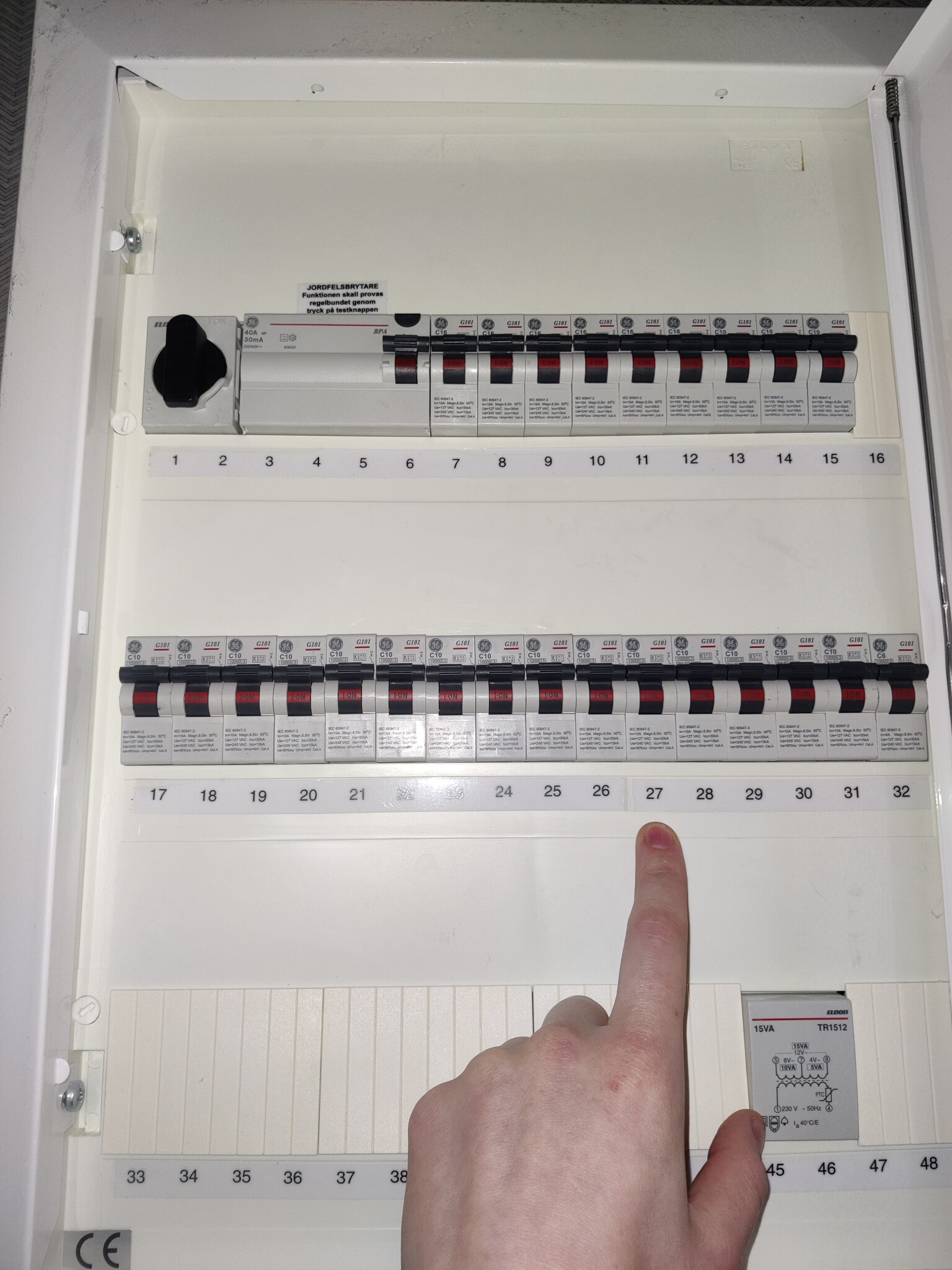

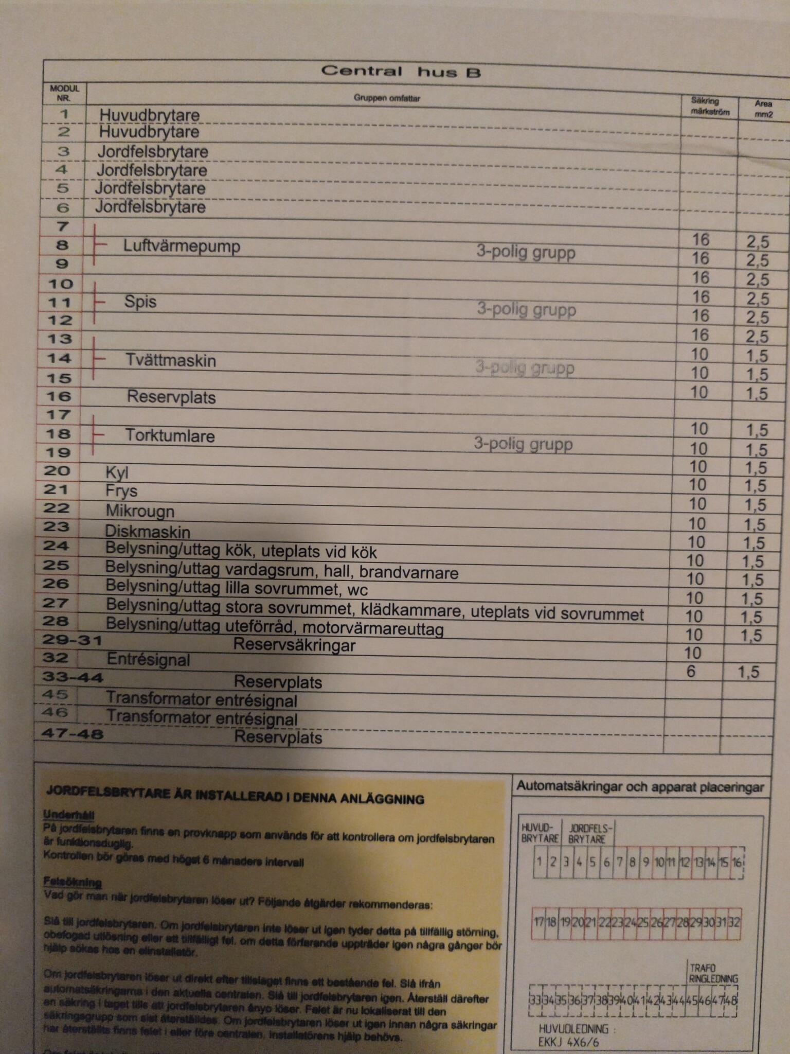

Tjoho. Skulle installera en lampa med en lamppropp med sladd i en takkontakt. Strömmen var på (visste ej vad som var på av), och lampan tändes, men precis när jag tyckte lampan hängde som den skulle verkar det som de små lampsladdarna gled ur och kortslöt med varandra. Det sprakade till, sen gick strömmen i rummet. Plockade ner lampan, lite svart omkring den bruna och gul/gröna sladden så de har nog mött varandra. Gick till elskåpet. Säkringen i rummet jag var i hade gått så jag slog på den igen, men strömmen är inte tillbaka. Det verkar även ha slagit ut strömmen till min frys och alla lampor o uttag i köket, men den säkringen och alla jordfelsbrytare jag har inte rubbats.
Ska jag vara orolig, eller gissar vi det finns ytterligare ett elskåp i bostaden som föreningen har tillgång till?

Det kan vara att en huvudsäkring har gått, dessa finns kanske inte tillgängliga för dig inne i lägenheten så du får prata med lämplig person som sköter fastigheten. Se till att ordna dessa kablar som du säger lossnade och kortslöt.
