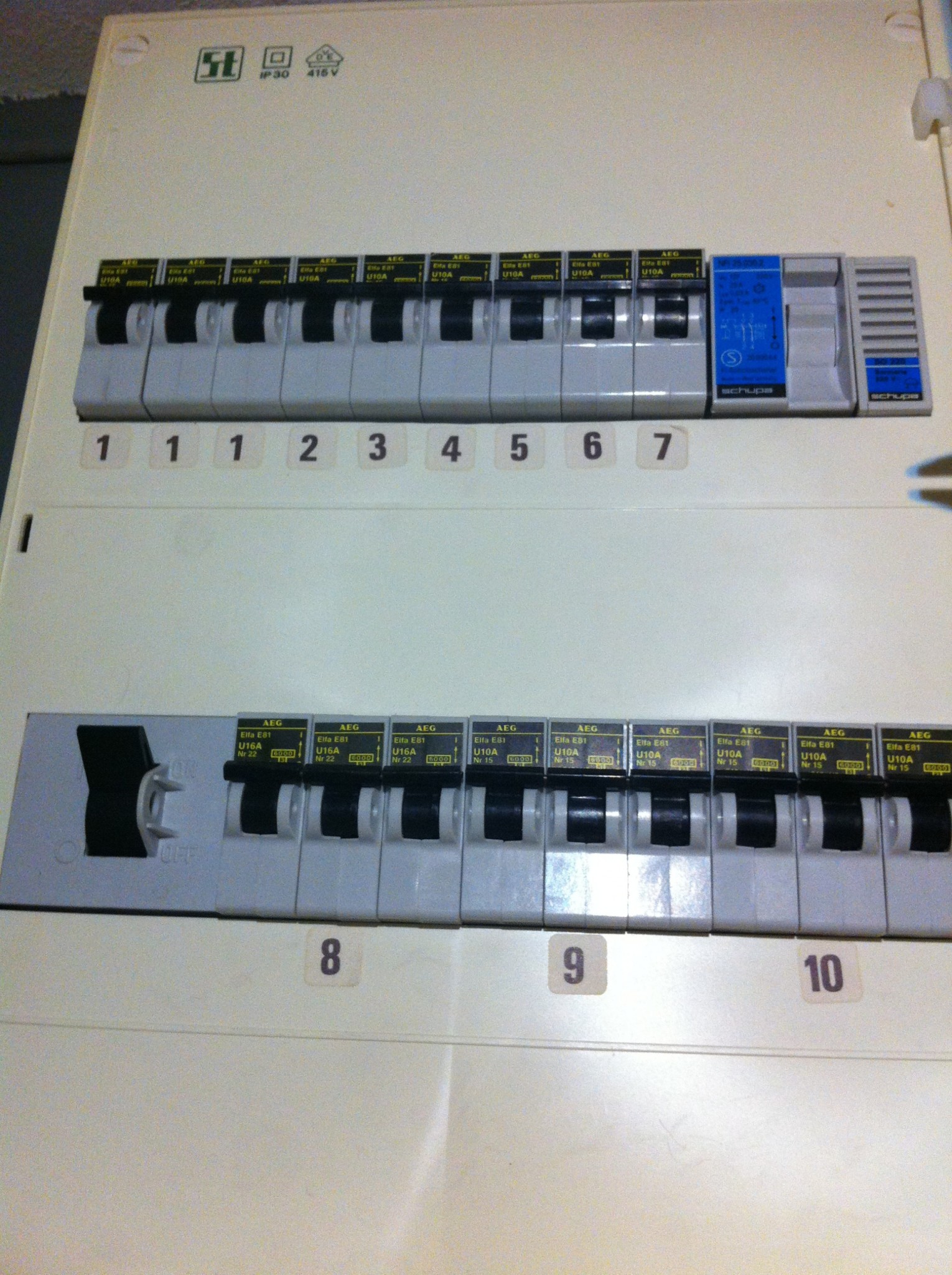

Ok, ska ta bilder! Var sitter "huvudsäkringarna"? Har alltid trott att det är den "stora" säkringen i elskåpet.. Bor i radhus i en BRF så möjligen sitter de någonstans centralt?
Den brytare som jag tycker ser ut som jordfelsbrytare står rätt och bör därför inte vara löst. I elskåpet finns det en förklaring till varje säkring och den som går till tvättmaskinen består av tre "spakar" liksom den som går till spis, varför jag tänkte att det var trefas.. Radhuset är byggt 1990 och varken kök eller badrum är renoverat sedan dess men vissa vitvaror är utbytta (tex tvättmaskinen). Lampinstallationen skedde i badrummet på undervåningen och tvättmaskinen sitter i badrummet på övervåningen.

Elskåpet
Den stora säkringen är förmodligen till värmesystemet eller nån annan stor förbrukare. Helt klart har en säkring till en av faserna gått före den elcentralen. Dom sitter förmodligen i anslutning till elmätaren.

Vilken stor säkring ? menar du jordfelsbrytaren? Dom tre 16 A är troligen till spisen.

Gruppcentralen är modern men det verkar helt otroligt att man skulle dragit fram två trefasmatningar till TM/TT. Själva ordningen på centralen är också lite off men det kanske var lättare så med fasskenorna eller något.
Jag vidhåller min gissning om att det är en huvudsäkring som gått. Det är dock konstigt att det är just de grupperna du beskriver som fallit bort, det borde inte kunna bli både 1.1 och 1.2 om det inte är konstigt kopplat.
Dessutom håller jag helt med elmont. Du måste ta ner badrumsskåpet. Så där kan det fan inte se ut.... om man kopplat på det viset så vet man inte vilket elände som döljer sig bakom heller...

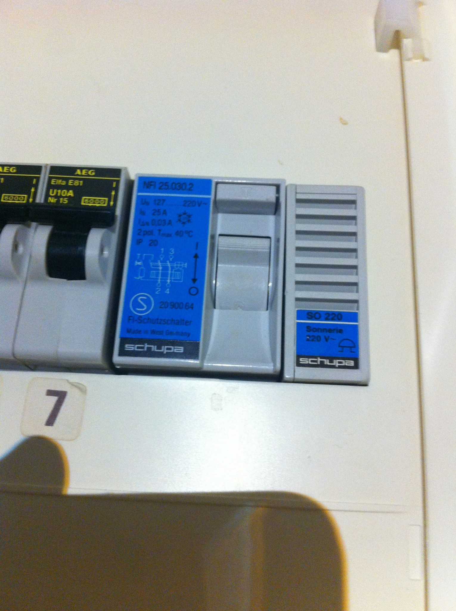

Det var lite dimmigt i går kväll, men nu ser jag att det är en 30mA jfb.. Den verkar dock bara vara tvåpolig. Om den skyddar hela hela centralen så är det kanske bara är två faser framdragna dit, vilket kan förklara varför två faser i samma tefasgrupp försvinner om en huvudsäkring går?
