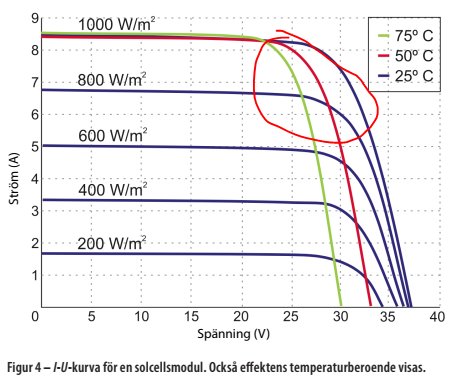

De ska inte ta skada. Kortslutningsströmmen är inte nämnvärt högre än märkströmmen. Se grafen nedan. Maximalt effektuttag får man nånstans i en röda ringen. Jag ser ingen skillnad på seriekopplade eller parallellkopplade paneler här, förutom att strömmen blir obehagligt stor vid parallellkoppling.
En ljusbåge kan uppstå om det inte blir en stum kortslutning, när spänningen är tillräckligt hög för att överbrygga ett kort luftavstånd, eller om strömmen är tillräcklig hög för att smälta kontaktstället.

Solpanelens celler består av många små strömgeneratorer, så det blir ingen stor kortslutningsström som vid vanliga lågohmiga strömkällor.
