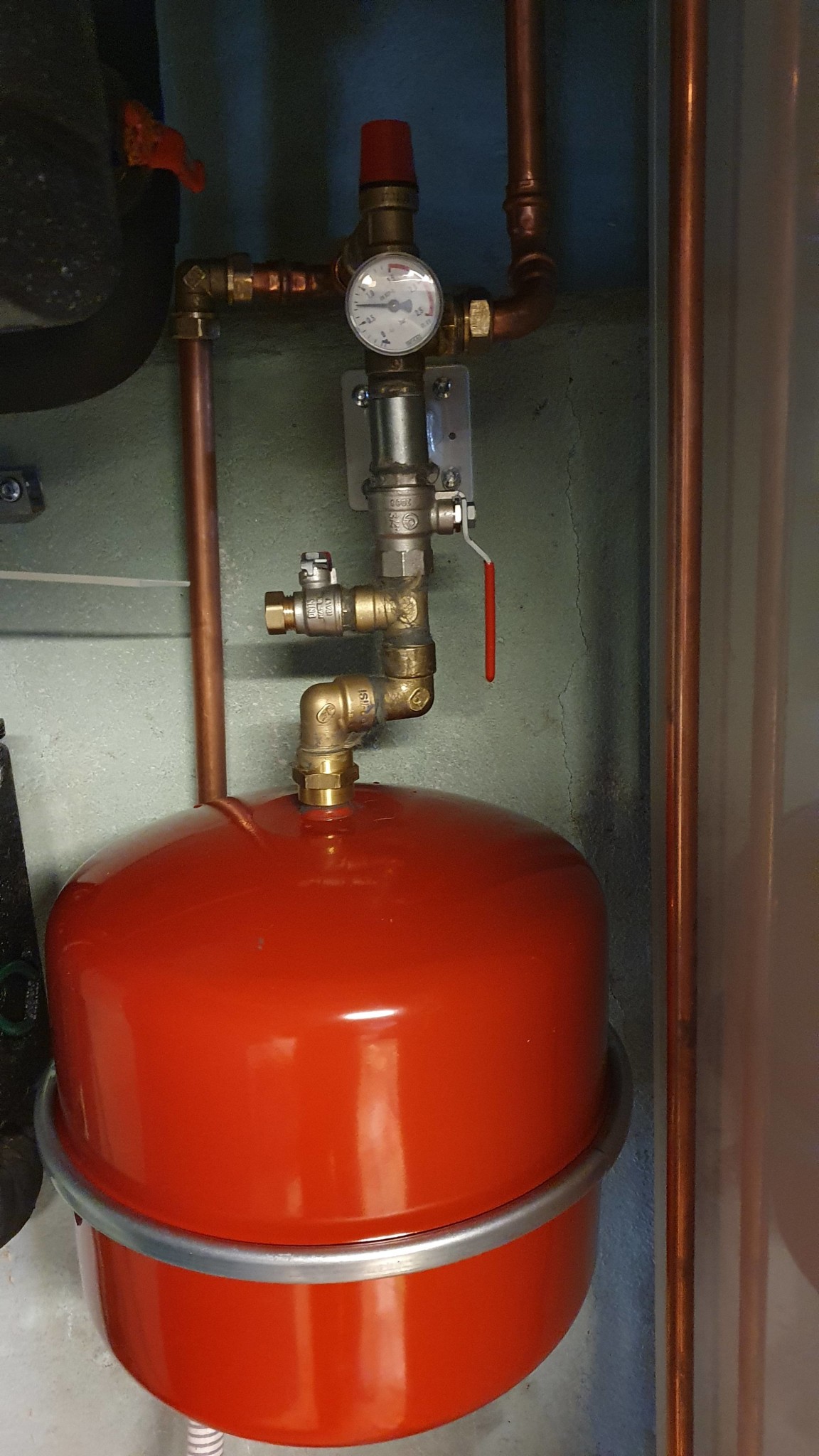

Ja så är det nog.
De satte dessutom expansionskärlet lite väl nära VP kan jag tycka. Visade sig att kärlet var kasst och jag fick inte tag på något som var max 310 i diameter (de flesta verkar ligga på ca. 360.
Så det blev ett par vinklar för att få dit det.
  • Expansionskärl nära värmepump med rörmokarjobb för att få plats med nytt kärlet.
Tittade i installationaanvisningen nu (det är väl efter avslutat jobb man ska göra det...)
Det står uttryckligen att kärlets gänga ska tätas med teflontejp, ej hampa.
Någon som vet varför?
Tätade som vanligt med lin och Unipak, inte ska jag väl behöva göra om?
/Thomas
Duger bra med lin och Unipak och det tätar, gängan på kärlet är av grovtyp och river sönder gängtejpen och det blir många varv tejp för att få det tätt, låt det var som det är om det är tätt. Inget fel i det
Det är tätt, så inga problem med det.
Men man blir fundersam om tanken bakom formuleringen...
