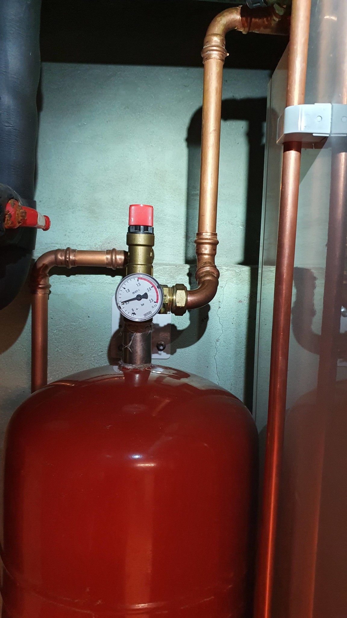

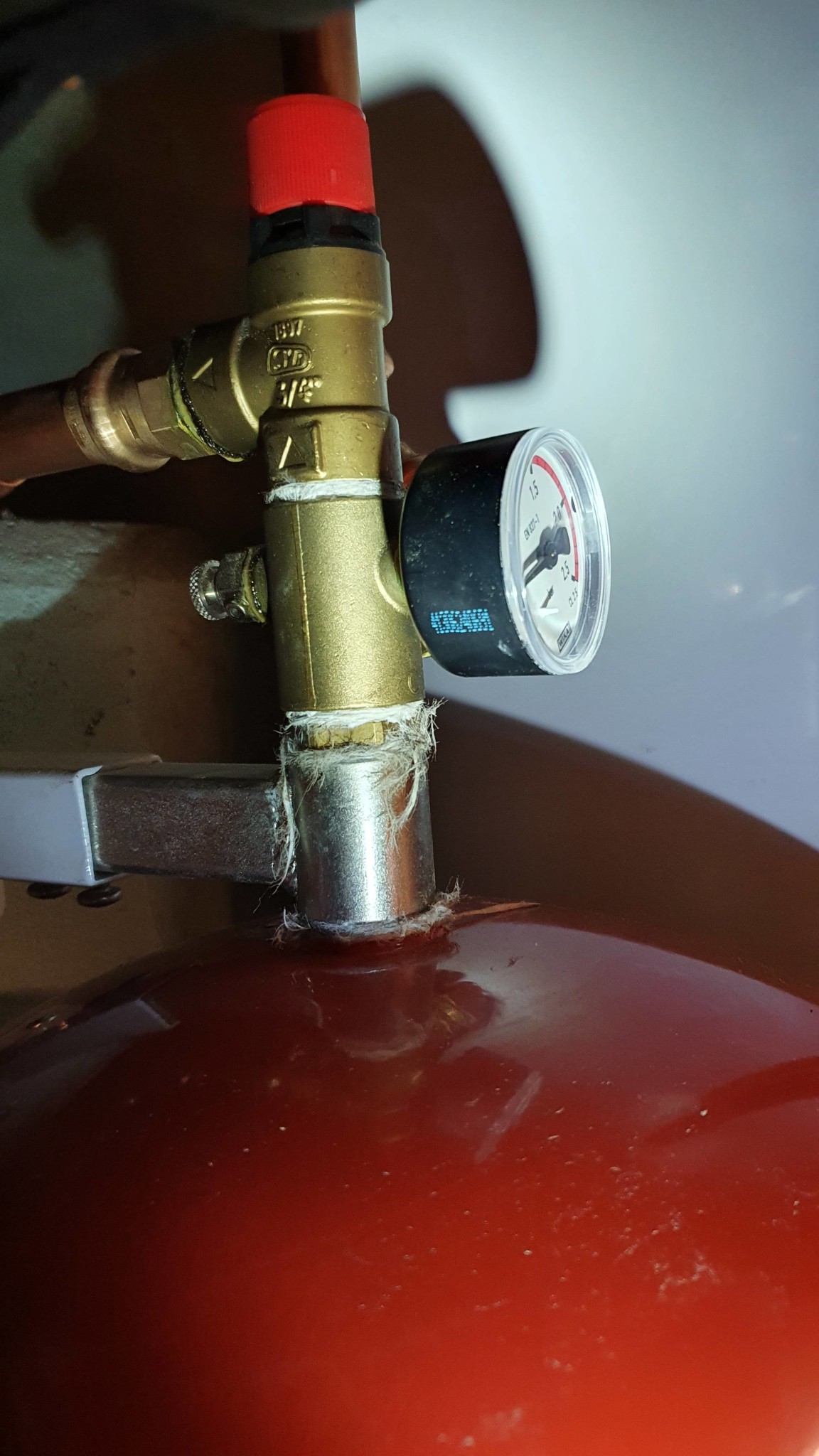

Ska byta säkerhetsventilen för radiatorkretsen, då den läcker lite.
I samband med det så tänkte jag montera en kulventil mellan expansionskärlet och säkerhetsventilen, för att lättare kunna kolla förtryck och byta kärl vid behov.
Det blir ett T-rör och en kulventil ovanför armaturfästet. På sticket ytterligare en kulventil för att göra kärlet trycklöst. Därmed kommer samlingsröret och säkerhetsventilen att lyftas ett antal cm.
Tänkte kapa 22 röret från VP och sätta en vanlig klämringsskarv, för att kunna återanvända kröken som ansluter till samlingsröret.
Hur noga är det att rören bottnar i en klämringskoppling. Tänker att det kanske blir knepigt att få till på mm.
Vore det bättre att använda en "Lången"?
Eller annan lösning?
Har inte tillgång till pressverktyg eller bockverktyg.

Jag tänkte något liknande först. Men är det OK att kärlet hänger i den? Det väger ju några kg.

Står att denna inte ska utsättas för tryck- eller dragkrafter, så kanske inte helt bra att hänga kärlet i den.
Det går fint. :ok:. Dessutom är inte kärlet så tungt om man har rätt lufttryck i det.
Vill man göra en billigare variant så kan man bara sätta en unionkoppling i mellan istället för ventil, men då måste man lossa kärlet när man ska kolla förtrycket. Det blir lite bökigare då och mer slabb med vatten.

OK,
Har redan köpt T-rör och 2 kulventiler.
Men det borde i så fall inte vara några problem att kärlet hänger i kulventil och T-rör.

Nej jag skulle inte vara orolig för det. Men visst går det att sätta dem ovanför fästet också, men då får du korta röret som sagt.
Hade kärlet varit större så kanske det hade varit lite värre, men stora kärl står vanligtvis på golvet.
Det viktigaste är att ventilen inte får stänga bort säkerhetsventilen utan endast kärlet.
Det är lite synd att de har pressat fast skvallerröret i säkerhetsventilen, för det blir lite bök att snurra loss den.

Jo det blir lite bökigt med skvallerröret.
Får ta ned allt och byta säv och montera skvallerröret sen upp med allt. Kanske gör om det också när jag ändå håller på...

Ja, jag brukar sätta en klämringskoppling där för att underlätta felsökning och framtida utbyte.
Att pressa fast apparater och teknisk armatur sådär borde innebära att man automatiskt får en bokad plats i helvetet när man dör.
