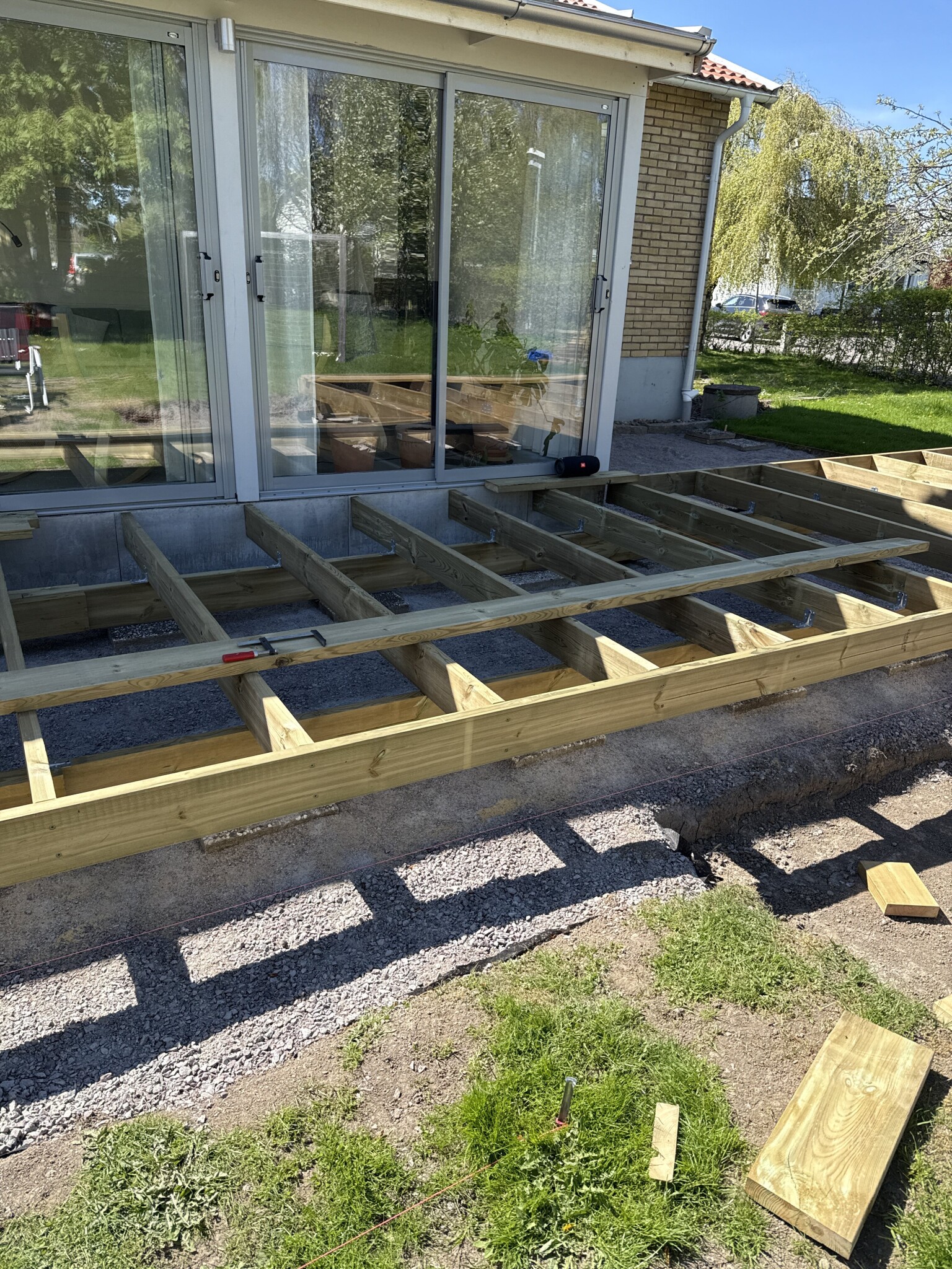

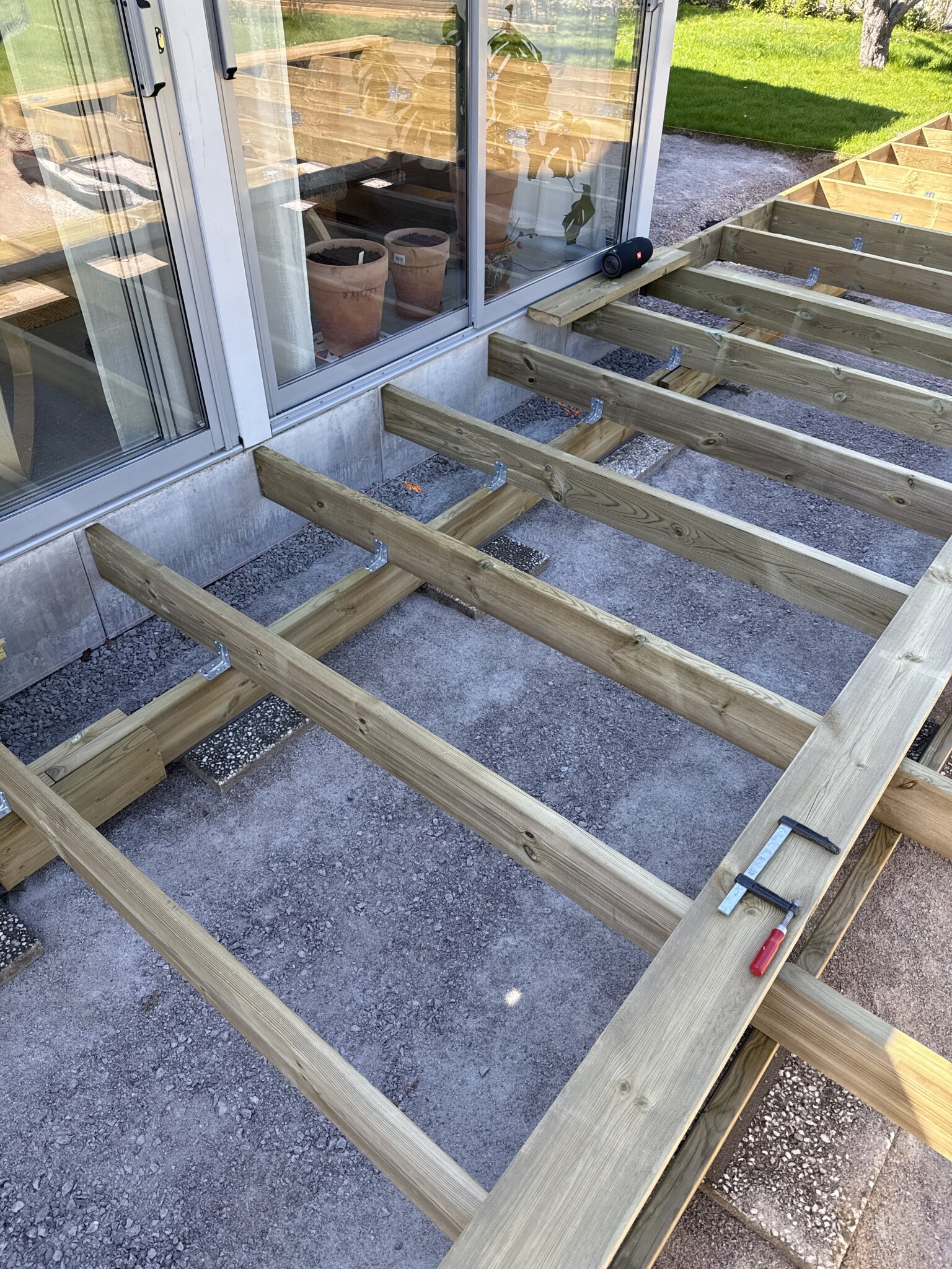

Hejsan!
Hade ni kompletterat med kortlingar närmast uterummet?
Bärlina 195/45 och regel 170/45 cc 600. På detta ska trall 34/145 läggas.
  • Träram för altanbygge nära uterum, med synliga bärlinor och reglar. Verktyg och block mätverktyg synliga på ena regeln.
  • Träram för tralldäck framför uterum, med synliga bärlinor och reglar. Gräs och grusmark syns runt konstruktionen.
K
Vad tänker du att kortlingarna skulle bidra med? Alla dina skruvreglar ser ju ut att vara fastsatta i yttre bärlinan/ramen så du har ju redan fått hjälp med vridstyvheten.
Ja, det är min känsla också, men kändes ändå lite osäkert att lämna ändarna mot väggen utan ”ram”. Men det borde ju bli tillräckligt stabilt när trallen kommer på.
Just där är altanen bars drygt 2 meter djup också …
K
Har du reglar över som ska kastas så skadar det inte att slänga på dom men behövs eg. inte. Så fort du får på en trallbräda blir det vridstyvt
