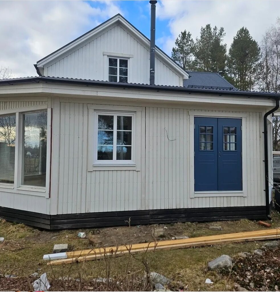

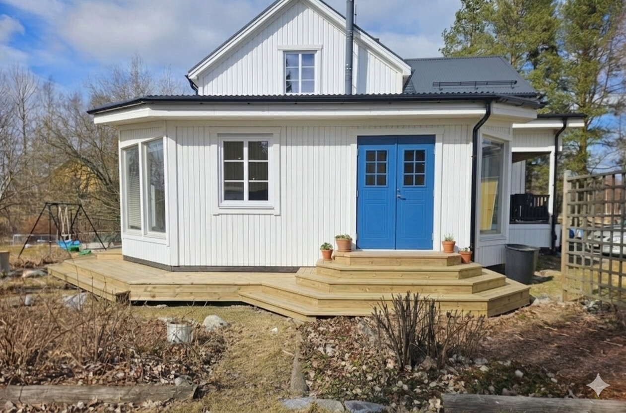

Tänkte bygga altan och en trappa upp till dörren. Måste jag gräva hela skiten o lägga makadam eller räcker det att sätta stenplattor och bygga på dom med syllpapp mellan. Den ska va nära gräsmattan och 4/5 trappa steg upp till dörren. Bilderna visar hur det ser ut nu och vad tanken är med hjälp av AI.
  • Vit träfasad på hus med blå dubbeldörrar och fönster. Gräsmatta och brädhög syns i förgrunden, plats planeras för altan och trappa.
  • Vit husfasad med blå pardörr och nybyggd träaltan med trappsteg som leder upp till dörren, omgiven av trädgård och gräsmatta.
Om marken är stadig kan du nog bygga på justerbar stolpfot på trädgårdsplatta med en skyffel grus under

Gräva lite o göra de rakt. Kasta i lite grus på matta. Sen platta på. Och sitter en stolpfot o bygga på den?

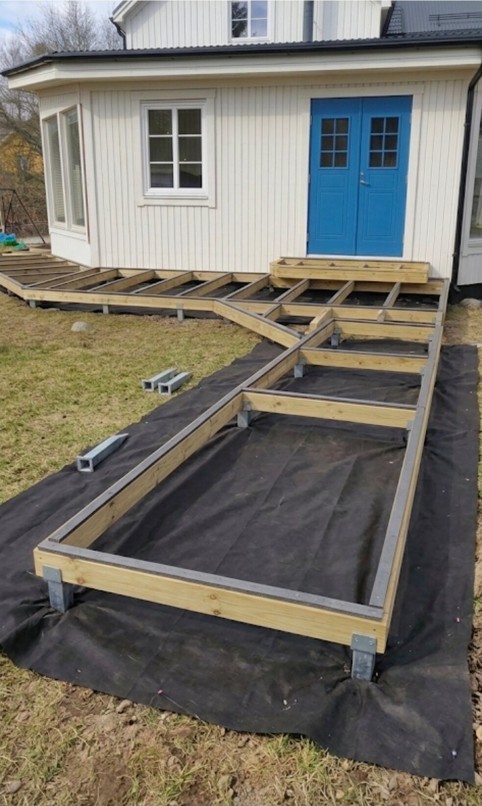

Bad AI ta fram. Kan jag bara gräva ner markskruvar o köra på det? Lik bilden.
  • Träram för altanbygge monterad på markskruvar framför ett hus med vita väggar och blå dörrar.

Nej det där ser inte alls ut att hålla i längden.
Det ser inte ut som markskruv på bilden. Snarare markspjut, som inte alls blir lika stabilt. Framför allt inte i sådär kort längd.
Det finns ju sånna markskruvar som man verkligen skruvar ner. De har rejäla gängor som greppar fast i omgivande mark. Kan vara rätt kämpigt att få till på egen hand om det är stenigt. Många köper tjänsten att skruva ner markskruvar. T.ex. från https://slutagrav.se/privat/ men det blir ju en slant om man ska dit med många skruvar
Vad har du för underlag? om du testar att gräva bort lite gräs och jord?
Min tomt består mest av sprängsten så där körde jag på stenplatta och justerbara terassfötter. Hur stabilt som helst. Men lade mycket tid på att handgräva och väga in.
