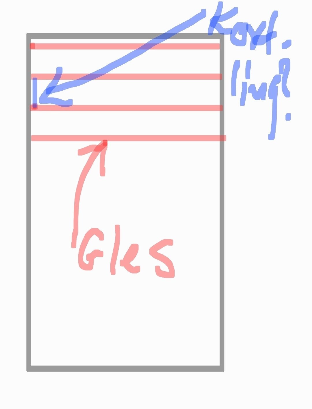

Har satt glespanel i blivande badrum, 2x4 m. Glesen sitter på det hållet som är 2 m. 28x70 mm på 300 cc. Längs med 4 m- väggarna är där följaktligen ett utrymme på 230 mm mellan glesen.
Hade ni fällt in kortlingar där för att skruva gipsen i? Jag kommer sätta gipset längs med glesen, iom jag då slipper skarvade kortsidor.
Edit: det är alltså taket jag glesat

Är det taket du har glesat?
Alltgår
Ja det stämmer
Frerider
Man brukar använda plåtar i väggvinkeln mellan takgips och väggipsen som heter L50 som man skruvar gipsen i för att få det stumt.
