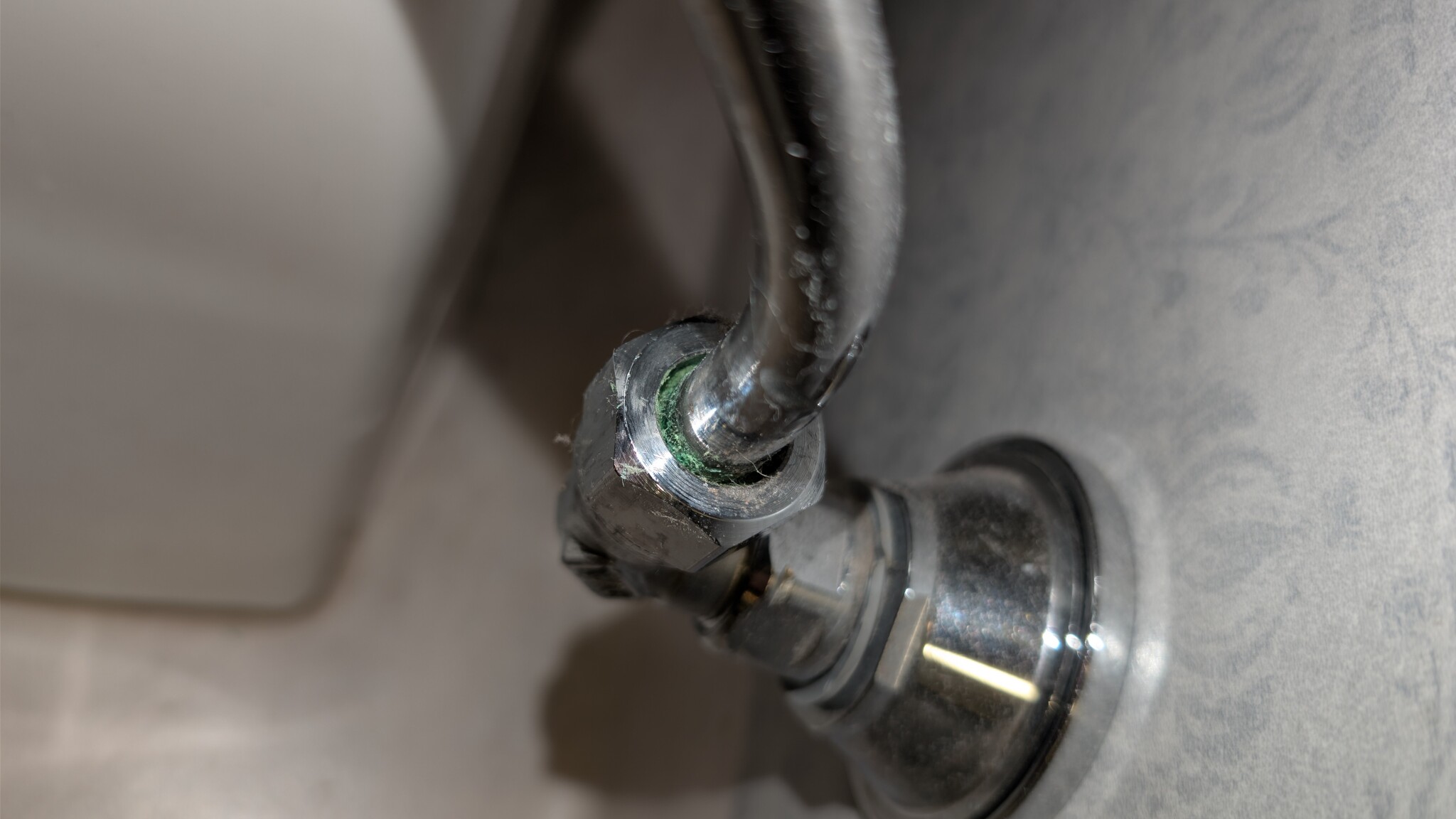

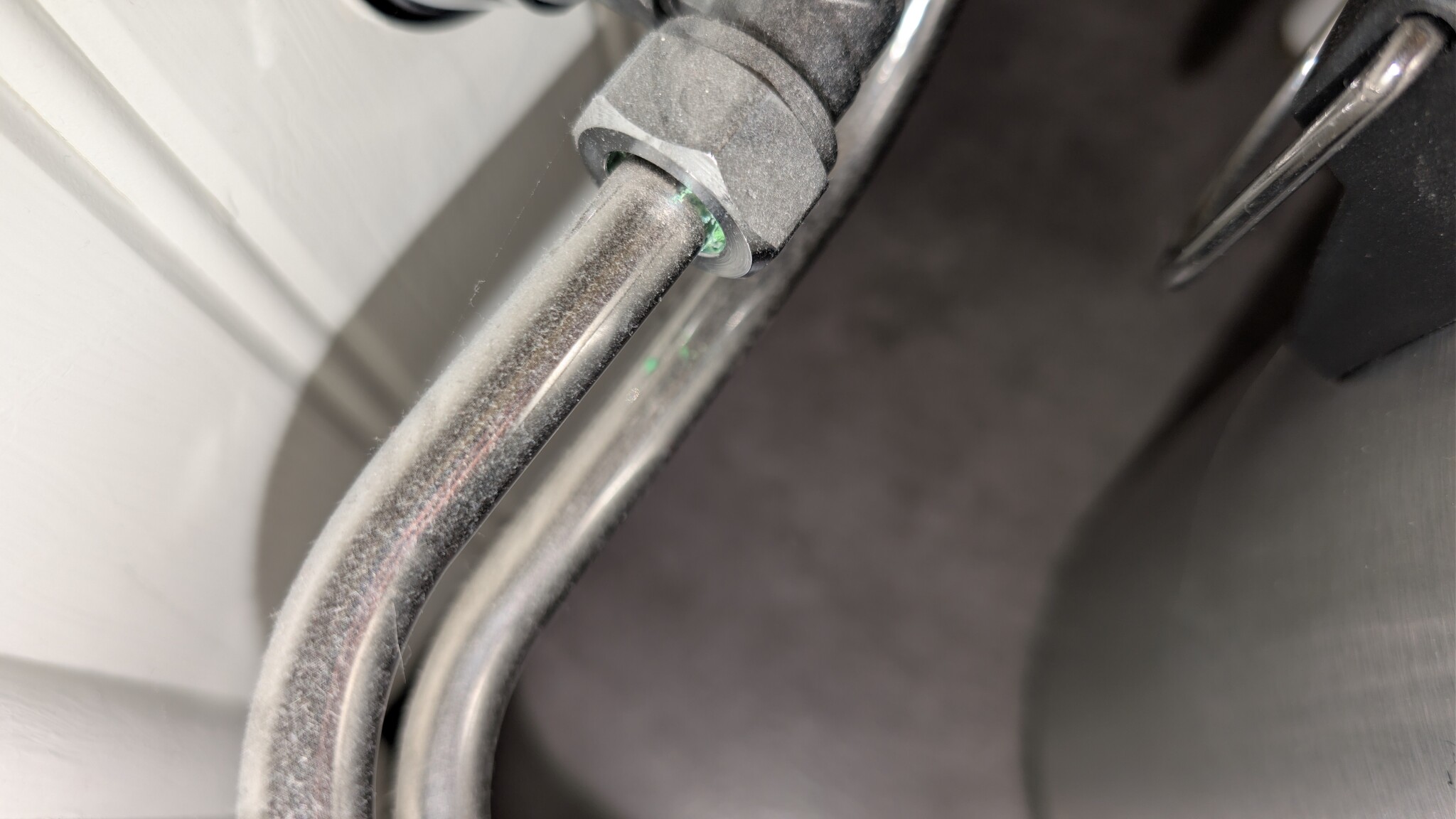

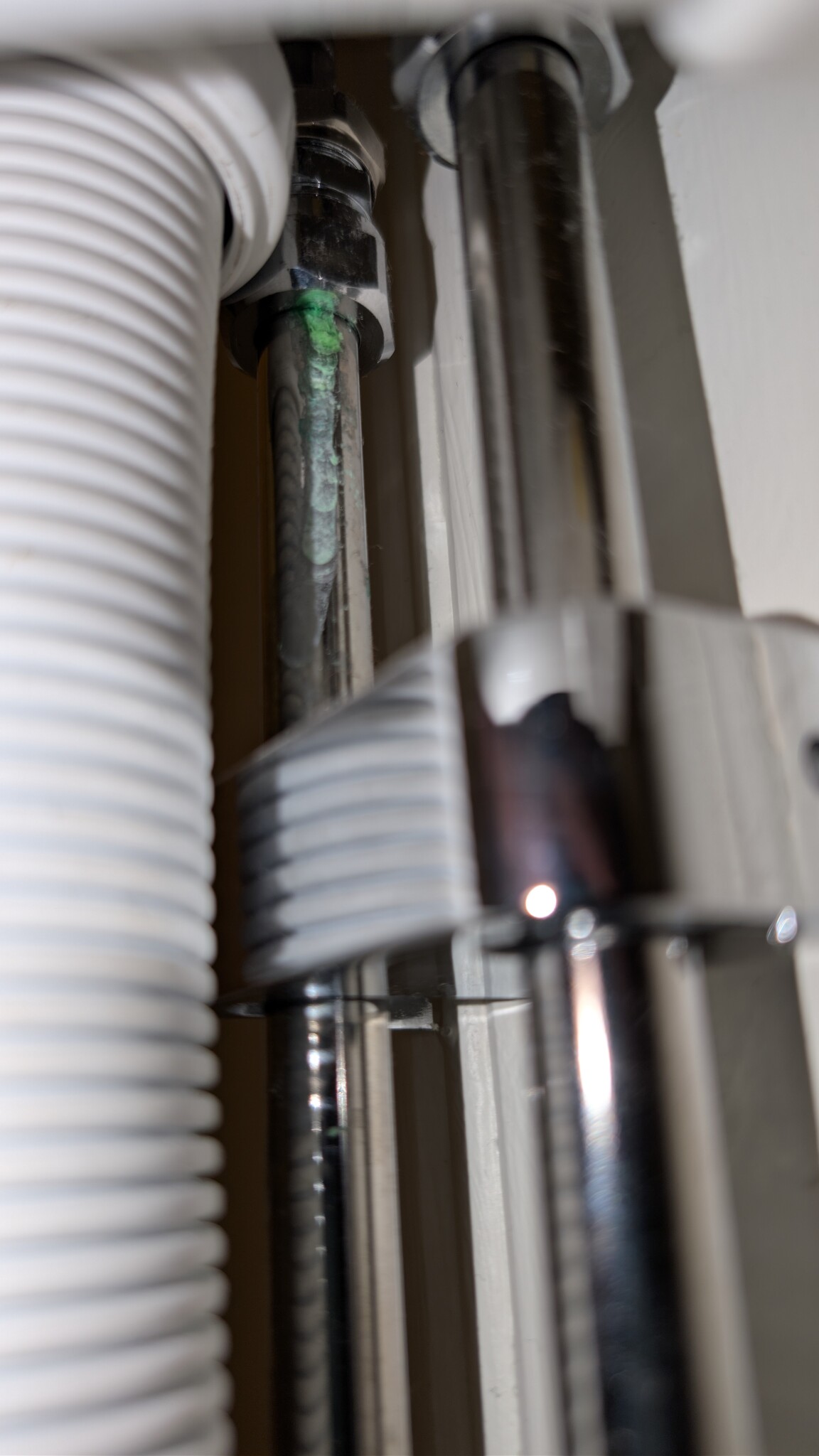

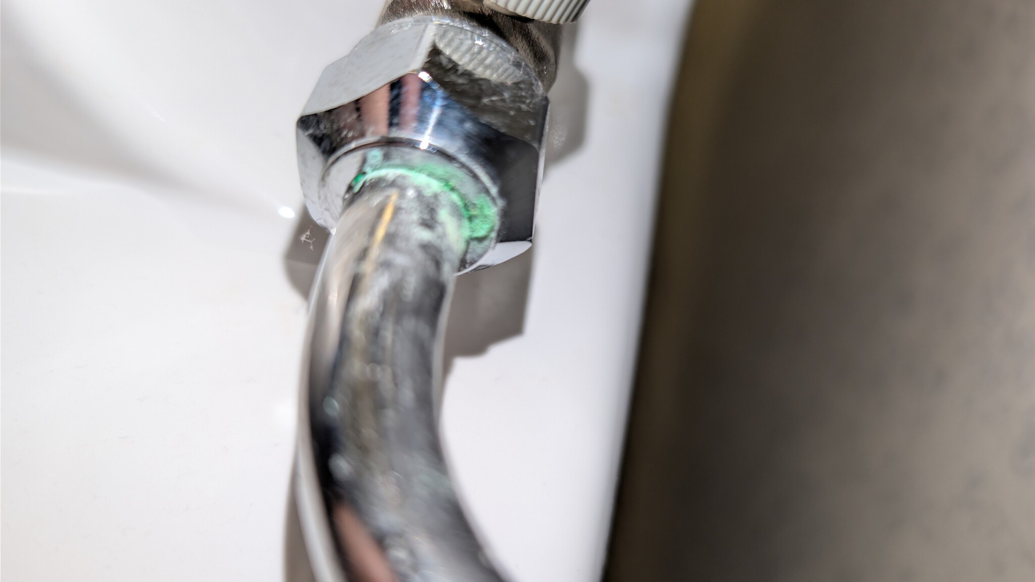

Igår när minsta dottern satt på pottan vid toaletten upptäckte jag korrosion vid kopplingarna till toaletten.
Tog en koll på toaletten på övervåningen, samma sak där.
Badrummet och toaletten gjordes vid för snart två år sedan och vi har kommunalt vatten som drogs in i samma veva.
Några tankar på vad som kan ha orsakat detta och hur ska det åtgärdas? Ska man kontakta den lokala rörmokaren och be om hjälp?
Tack på förhand!
//Chris

Ser inte ut som rost/korrosion utan koppar-ärgning. Putsa bort och se om det kommer tillbaka.
Om det kommer tillbaka torde det vara att det läcker lite och i så fall behöver man skruva åt det lite.
Kommunalt vatten brukar ha högre tryck i ledningarna än "eget" vatten så det kan nog ha ansträngt kopplingarna lite mer.
Microläcka. Nu kan inte sägas om det är mjuka eller halvhårda cromande rör. Är det mjuka ska det vara en stödhylsa i röret,En del rörisar bryr sig inte, utan bara drar ihop utan hylsa, som säkerställer att röret inte krymper när kopplingen dras. Gör som sägs. borsta bort med en stålborste och avvakta. Återkommer det så dra 1/8 varv till på muttern, brukar hjälpa, men inte för mycket, då kan röret klämmas fel och det kan läcka mer.

Inte stålborste. Det går att få bort med ett bandage dränkt med ättika 24%.
Rätta mig om jag har fel, men jag skulle vilja påstå att mikroläckor med god marginal helt enkelt inte skall uppstå i en korrekt monterad koppling med material av god kvalitet. Så även om det i sig kanske främst är kosmetiskt - att det förekommer såpass genomgående är tyvärr ett tecken på ett lika genomgående slarv med monteringen, alternativt dåligt material.
Synd, för det ser ju i övrigt kosmetiskt sett ut som ett "snyggt" jobb.
