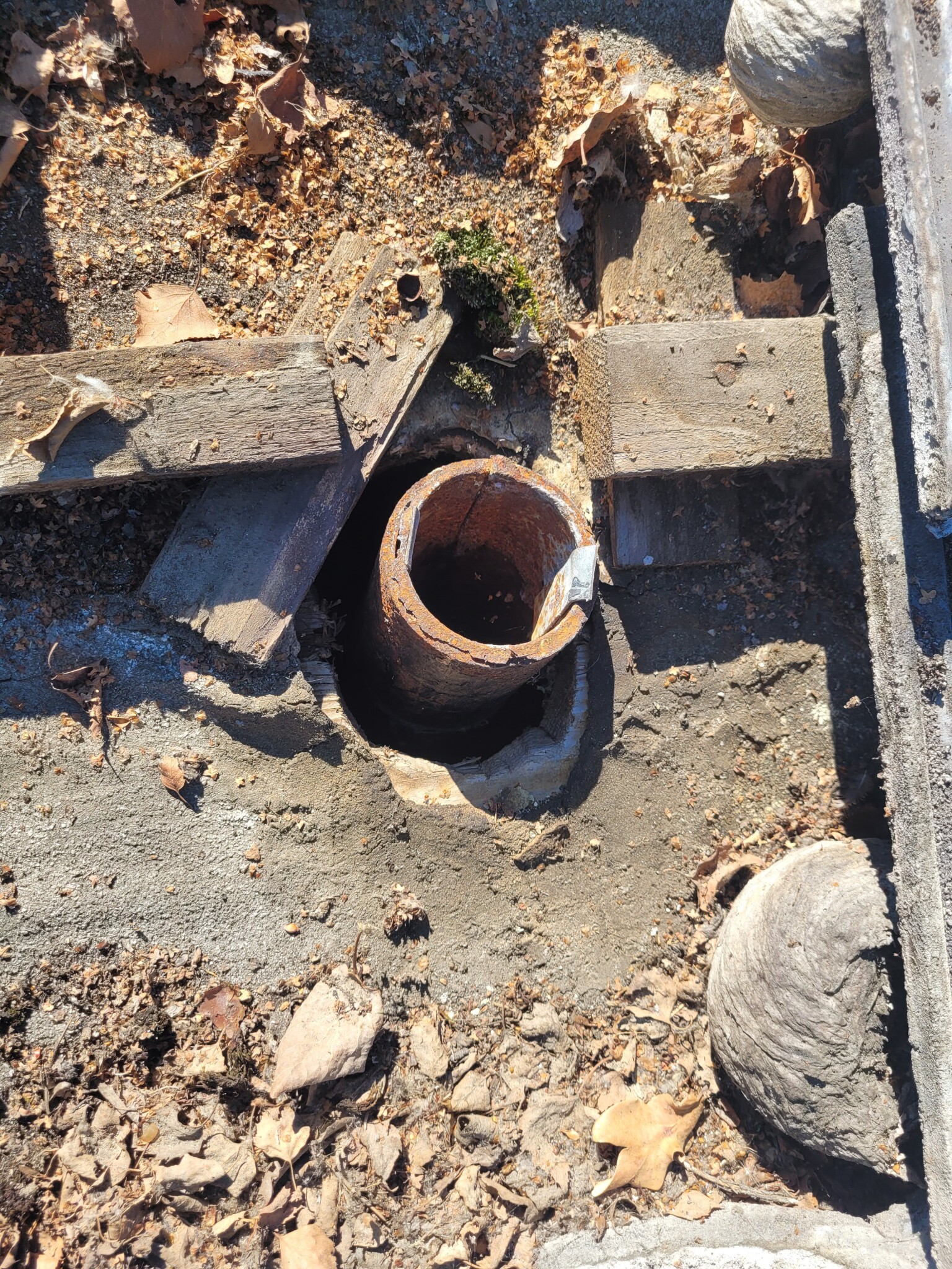

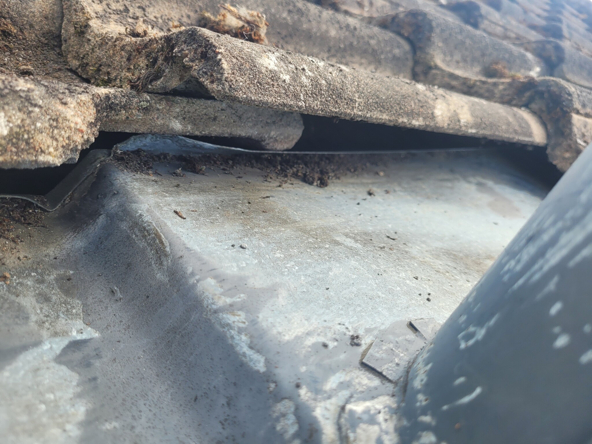

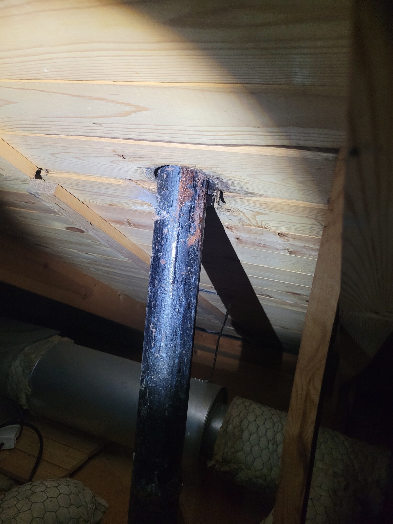

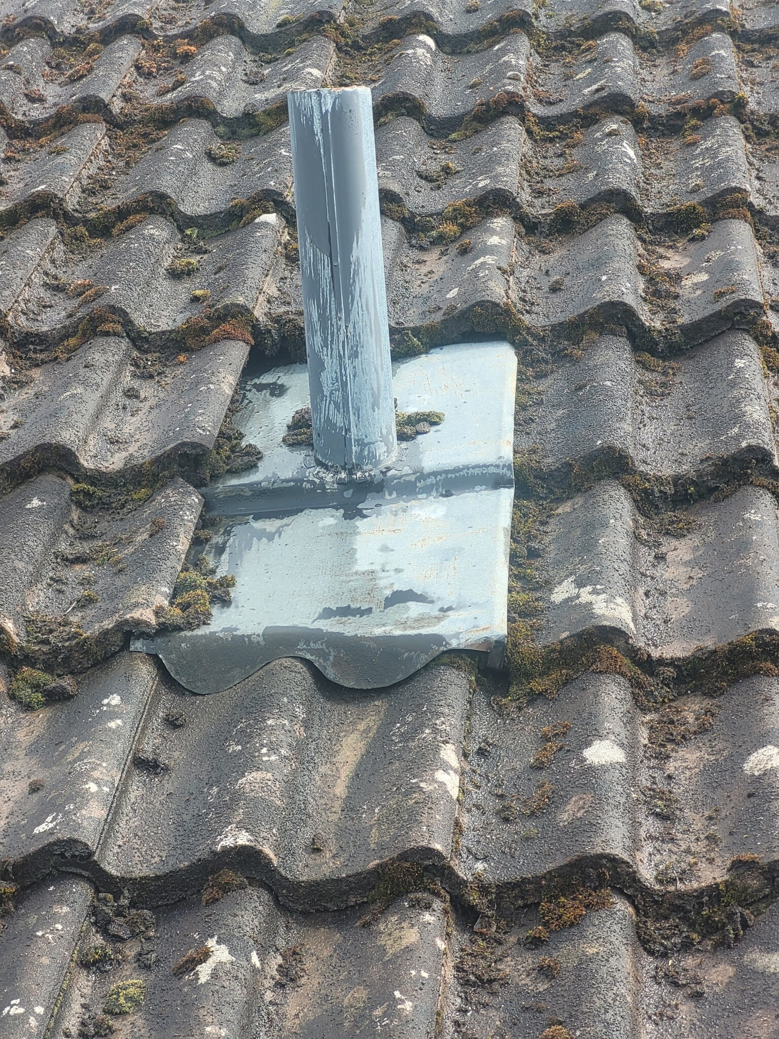

Hej, nybliven husägare långt ner på inlärningskurvan. Passade på att klättra upp på vinden vid en störtskur häromdagen och noterade att det fuktade och droppade vid ett rör som går ut genom taket. Av allt att döma är det det ett gammalt avluftningsrör till avloppet. Denna går ner i vägg mellan ett badrum och vårt kök, och är öppen över tak. Röret mynnar strax över råsponten. Ovan denna sitter en plåtkonstruktionen enligt nedan bilder. Denna sitter en bit över rörets mynning och är helt öppen mot atmosfär. Ser inte helt optimalt ut ur tätsynpunkt då rören inte är sammankopplade.
Åtgärdade detta tillfälligt genom att rengöra, tejpa med väderbeständig tejp och sedan lägga fogmassa avsedd för just takreparation mellan rör och hålupptagning i undertaket. Sedan ersatte jag plåtkonstruktionen med betongplattor tillfälligt då denna såg tveksam ut ur tätsynpunkt. Den lutar in under plattorna till vänster med endast en liten plåtsarg som skydd.
Huset är tillbyggt för några år sedan, och även på den nybyggda delen sitter en avluftning för avloppet. Det nyare röret luktade klart avlopp, medan det gamla inte gjorde detta. Jag frågar mig om det ens är inkopplat längre. En fråga jag ställer mig är om jag helt enkelt kan plugga det gamla röret och låta betongpannorna ligga kvar. Någon som ser några stora risker med detta? Tänker att avloppsavluftningen i den nybyggda delen bör räcka.
Ett annat alternativ är att röret har någon annan funktion, jag kan dock ej se vad det skulle kunna vara.

Det ser mer ut som tur att inget vatten trängt ner i vinden. Underlagstaket skall ta vatten som inte takpannor klarar pga trasiga eller kraftiga vindar vid slagregn.
Här är det öppet rakt ner som det ser ut på bild.
Brukligt är att använda, sig av en tätning mot underlaget ex. Byggmax
Avluftning för avlopp brukar lämnas öppet mot himmel pga isbildning på vinter pga fukten som annars kan sätta igen hålet. Sen om det kommer in lite regn så är det på rätt ställe.

Tack. Instämmer, såg väldigt otät ut. Blir till att försöka fixa till en mer permanent lagning. Kanske bäst att överlåta detta till en hantverkare efter semestern.H Håbbe01 skrev:Det ser mer ut som tur att inget vatten trängt ner i vinden. Underlagstaket skall ta vatten som inte takpannor klarar pga trasiga eller kraftiga vindar vid slagregn.

Ett sidospår blir att ta reda på om avluftningen fungerar eller ej. Kanske genom att lägga gladpack över röret och spola i toaletten nedanför? Bör väl sugas inåt vid spolning om det fungerar korrekt. Alternativt plugga tillfälligt och se hur vattenlåsen beter sig.
