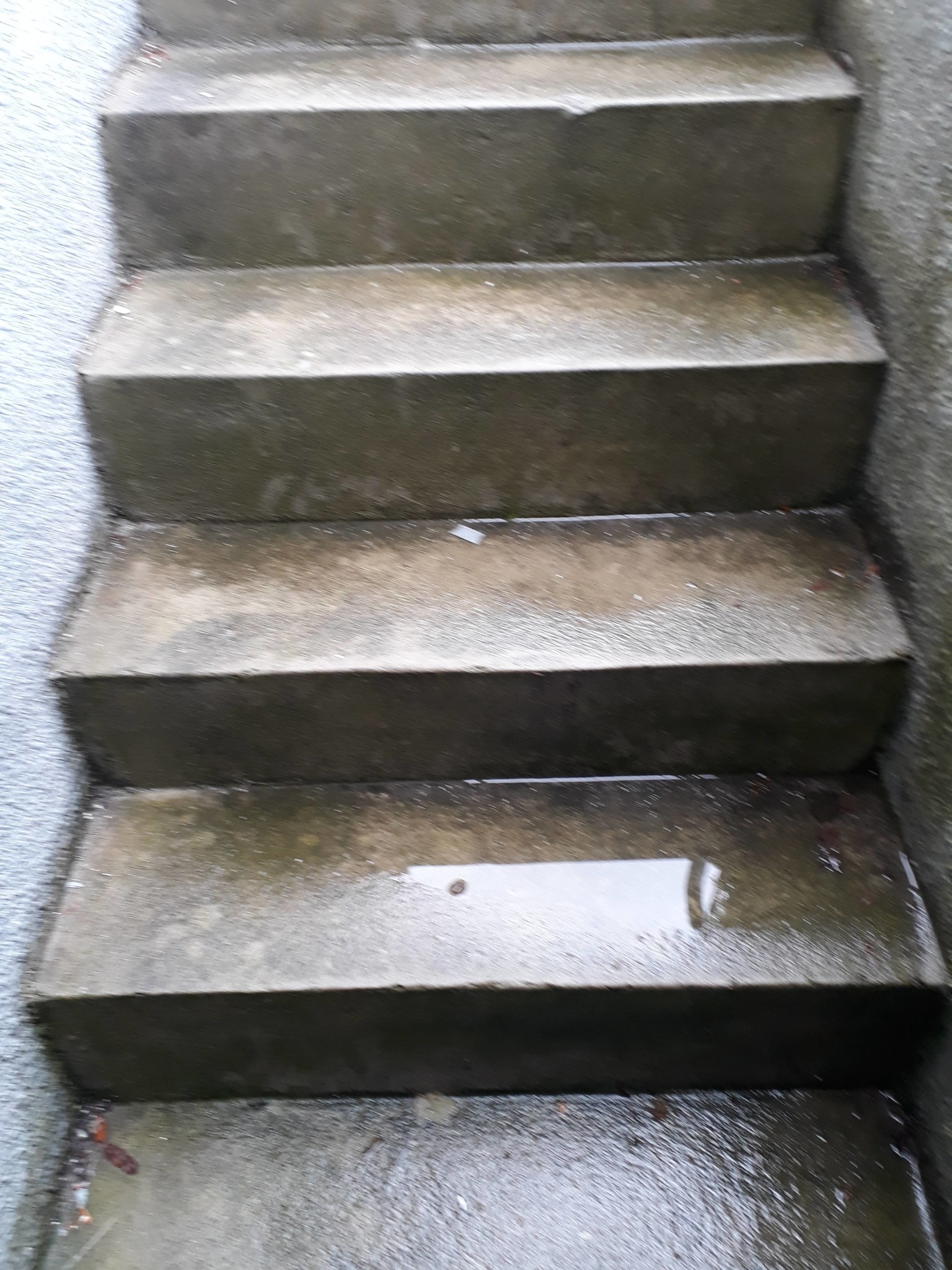

Har en utomhustrappa ner till källaren där det står vatten när det regnar på några av stegen, vilket irriterat mig sen några år, men jag har avvaktat och inte gjort ngt, eftersom andra problem med huset varit större. Det är väl inte tillräckligt fall på stegen.
Funderar på om jag själv kan blanda någon betong eller annat och korrigera fallet på stegen. Dock så vill man ju göra det med god hållfasthet så att det jag gjuter inte bara trillar av efter några dagar. Jag gissar att det bara är ngn cm som jag behöver gjuta på den sida där vattnet står och längst ut på varje steg så ska jag ju i princip inte gjuta ngt alls, så det blir ju en väldigt tunn gjutning i så fall.
Är det ngn som har tips på om det finns ngt sätt som en amatör kan göra detta? Vilket material bör användas? Eller behöver man bila bort betong först innan man gjuter. Det känns som lite mkt jobb...

Instämmer med föregående talare. Vinkelslip med slipkopp borde greja mycket men det blir givetvis svårt att komma åt längst in på respektive plansteg om det skulle behövas. Att gjuta tunt med vidhäftning blir i princip omöjligt
Ett annat alternativ är givetvis att klä in trappen med lämpligt material för utomhusbruk och då korrigera för rätt lutning då. Sätter man tex lämplig steg i natursten kan fixen lätt ordna den lutningen som krävs
