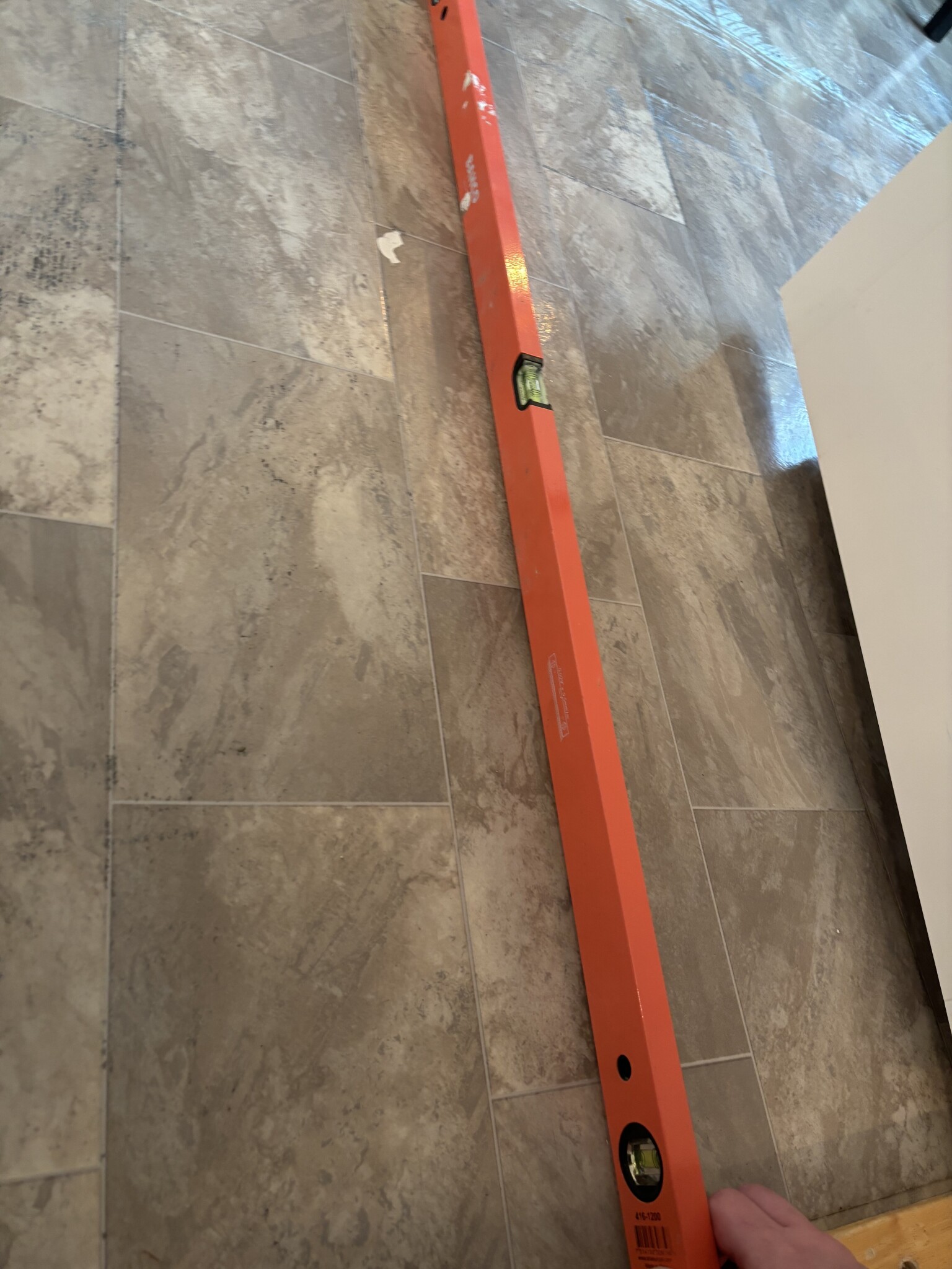

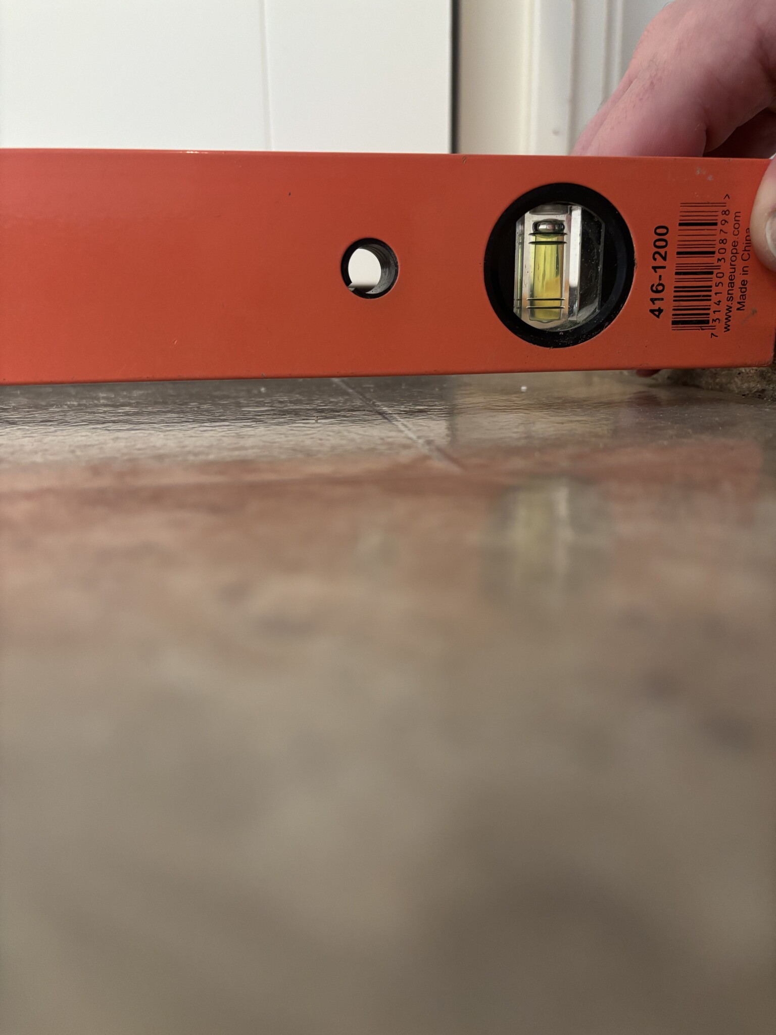

Ska lägga laminatgolv. Idag ligger det en plastmatta i rummet.
Närmast ena väggen cirka en meter från väggen och in åt lutar golvet cirka 8mm på en meter.
Finns det någon enkel och bra metod för att korrigera detta innan man lägger laminatgolvet?
Tänker att flytspackel på en plastmatta kan ju inte vara jätte bra.
Lägger upp två bilder på hur mycket det lutar (strunta i libellen som syns på bild. Den andra ”rätta” linellen är i lod på andra bilden.
  • Orange vattenpass på grå plastmatta, visar lutning på golvet i rummet som ska få nytt laminatgolv.
  • Vattenpass på lutande plastmatta nära vägg, visar golvlutning på 8 mm per meter.

att det lutar har ingen betydelse. Då får du bara problem mot dörrar osv om du börjar räts golv i ett hörn av huset. Problemet kommer ifall du har pölar och toppar vid läggning av golv. Toleranserna står på golvpaketen. Brukar vara +-5mm/m. Sådana ”pölar” spacklar du upp.

Spackla med vad på plastmatta?
Grejen är att dörrarna är på ”original position” eftersom golvet är för lågt vid dörren i förhållande till dörren.
Väggen har alltså inte satt sig. Huset är byggt 1991, så inte så gammalt.
Kan ju ha varit snett sedan bygget. Vi har bara bott i huset i två år.

Det är mycket lut. Flytspackla. Jag skulle ta upp golvet och se vad lutet beror på. Vi hade ett rum där var bjälklaget av på mitten och ihopspikat med hjälp av en brädbit. Vi fick regla om och även flytspackla en bit då golvet var snett och vint åt alla håll.

Det är bättre att prata med leverantören och läsa inläggnings instruktionerna vad golvtillverkaren har för toleransnivåer. Förmodligen är dessa snävare än vad AMA förordar. 8 mm lut per meter är mycket lut, för mycket lut, det måste åtgärdas innan man lägger ett klickgolv om man vill ha det bra. Små gropar kan man ju åtgärda på lämpligt sätt.

Du får riva upp mattan om du vill ha det nya golvet snyggt.

Man kan använda tunna masonitskivor och lumppapp för att fylla i gropar.
ricebridge
I vårat gamla hus har jag byggt upp med masoniteskivor och liknande. Hade upp till 15mm häng i mitten av några rum.

Du får riva upp mattan och se vad det är för fel först. Ska du flytspackla så måste du prima först, kanske behöver du ett tunt armeringsnät på något ställe? Beror på hur golvet lutar, luta allt åt ett håll, eller lutar det olika åt alla håll? Lutar det åt ett håll då kan det vara enklast att sala på en regel som ligger helt i våg, där måste man vara noggrann så att alla reglarna ligger i våg. Tänk 1 mm är mycket så man måste vara ytterst noggran. Det är bra om de nya reglarna får ligga inomhus i 1-2 veckor först innan du sätter dit dem. Limträbalk är bra men dyrt. Lutar det åt alla håll så flytspackla och armering är om det behövs.
Riv bort plastmattan, prima och flytspackla" spacklet kommer ligga där det ligger även om det spricker. Jag har spacklat direkt på primat trä i flera rum där det varit svackor, funkar fint efter 20 år (lamellparkett).
Mitt hus lutade 8 cm i ett hörn, så då fick vi regla upp, men annars flytspackel. Gammalt hus där man byggt grunden över en stubbe, byggfusk anno 1907. Annars berg under men stubben gjorde att hela huset vred sig då den ruttnade…..

golvet i rummet är helt i nivå i hela rummet fram tills 1meter från denna vägg.
Där börjar golvet att luta med jämn lutning fram till väggen.
Bredden på rummet är 4,5 meter, hela den bredden består av samma lutning. På andra sidan väggen är ett annat rum. Där är golvet helt i nivå.
Hade huset satt sig borde ju svalkan fortsätta på denna sida väggen.

Att det lutar har ingen som helst betydelse. Det är svackor och toppar som är problematiskt,
Blanda inte in AMA i ett gammalt hus. Börja räta ett rum ja då får man fortsätta i hela huset för att inte få trösklar på obekväma ställen.

Håller inte med dig där, man ska rätta sig efter tillverkarens inläggnings instruktioner. AMA gäller i gamla hus också när du ska renovera. Har tillverkaren högre krav än AMA så gäller tillverkarens inläggnings instruktioner. Tror att jag har rätt bra koll på AMA.😉😀
