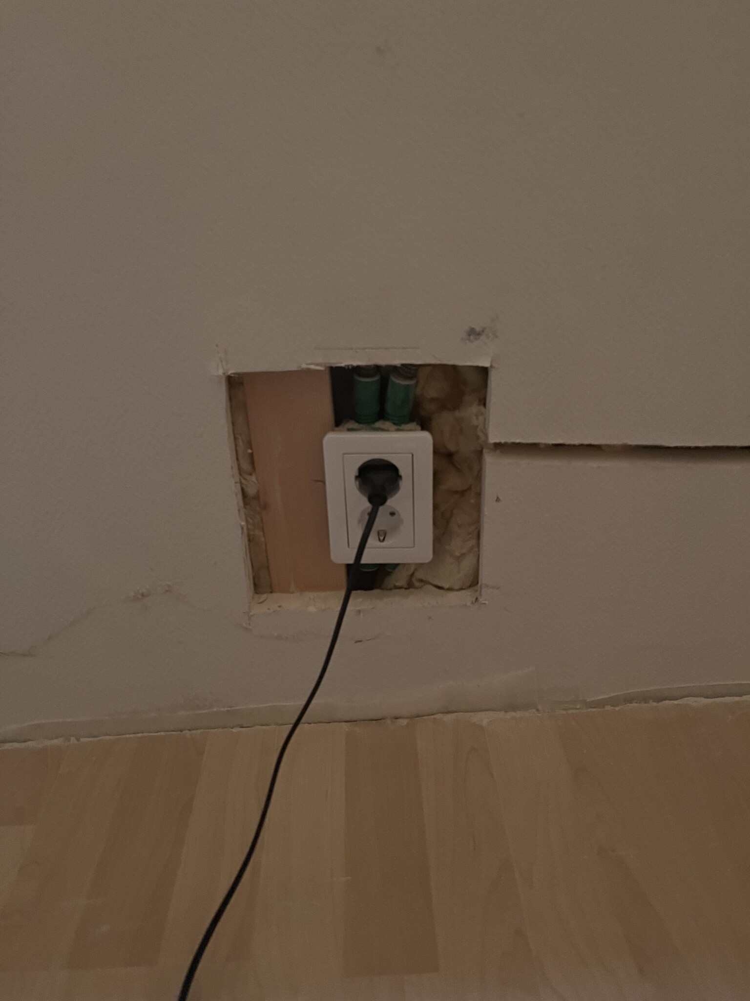

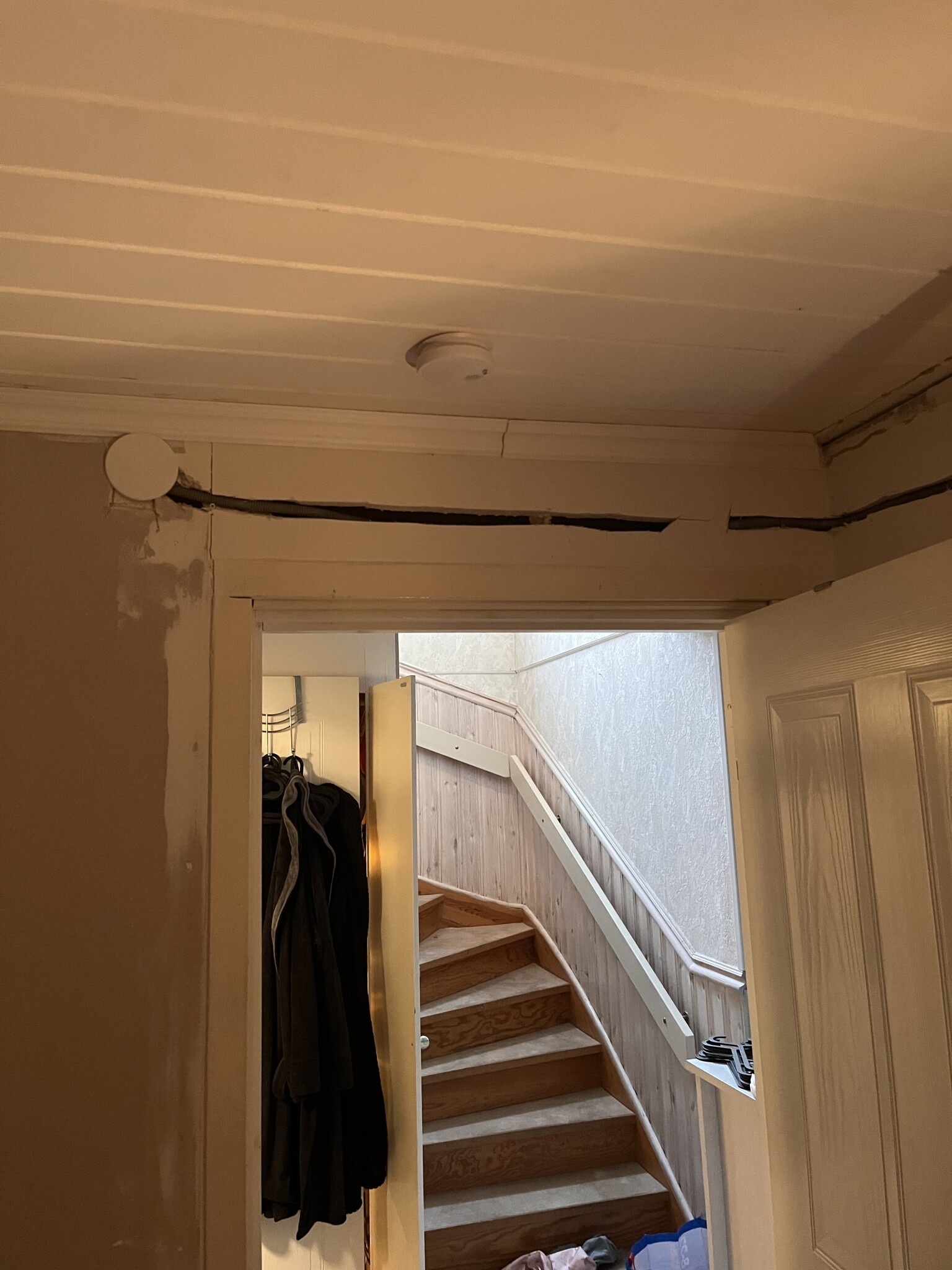

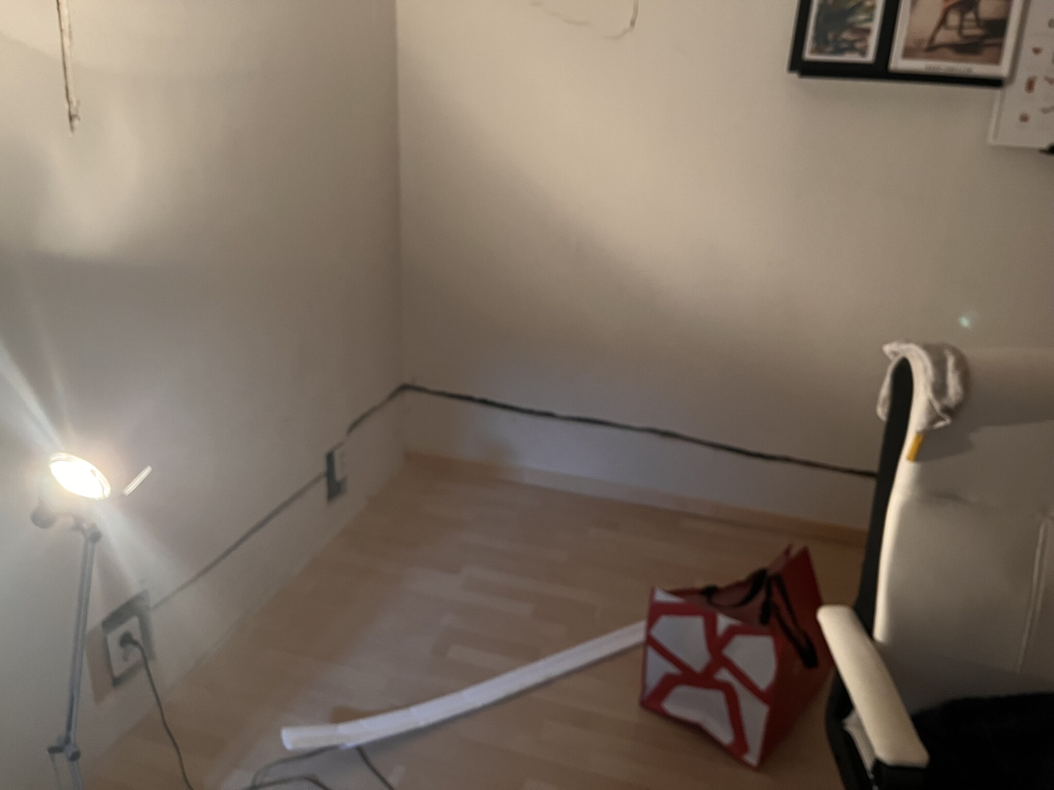

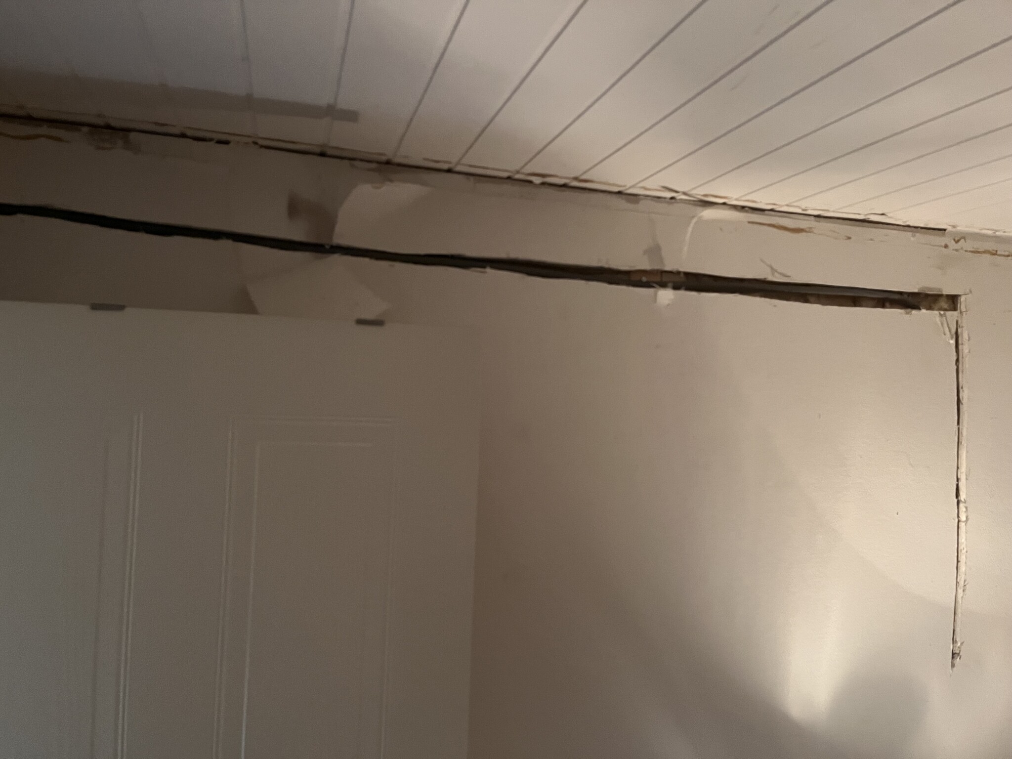

Haft en elektriker hemma idag för att byta tre befintliga uttag och lägga till två + lite annat. Jag är lite förvånad över resultatet, brukar det se ut såhär? Har en målare som kommer på måndag, hur fan hör jag?

Jaha du. Vad hade ni kommit överens om?
NizzeBygg och 8 till
Elektriker drar el sedan är det upp till dig att ta dit någon annan o laga igen eller göra det själv.
Totte_S
Det blev i alla fall infällt. Säg till målarn att det behövs lite mer spackel och vad det gäller. Hålet runt uttaget måste lappas i med gips. Ganska rimligt enkelt om man har en gipsbit, nån träbit och gipsskruv. Annars får du ringa snickarn också.
Sen tycker jag att gnisten skulle kommunicerat ordentligt, den punkten är underkänd. Det minsta att begära hade varit att lagat i med gipsbiten som sågats bort.
EmilLaursen och 9 till
Det var ju en stark förenkling. Skivorna måste ju först stabiliseras på insidan hur det nu skulle gå till med en så liten skåra.
Elektrikern har i princip förstört väggen så att den nu måste repareras och det räcker inte med att spackla.

Jag är ny husägare och har inte haft något sånt jobb hemma förut, men jag hade förväntat mig något hål här och där och att kabeln var dragen bakom väggen. Han frågade om han fick fräsa och jag sa ja till det, så har egentligen bara mig själv att skylla på. Men som sagt så har jag inte erfarenhet utan bara förväntningar…

Har jag sagt spackla? Laga med plåtremsa/remsor och sedan skära i gips.
Vill man ha dold eldragning så måste man såga upp gipsen.

Tack för alla svar, jag har kikat lite på hur jag ska fixa det, om inte målaren vill ta det. En lär sig mycket efter ett husköp 🙈

Såg inte så bra ut hålet ska ju sågas med dosfräs och sedan använda en rotdosa målaren blir nog inte så glad när han ser detta, tyvärr inte så proffsigt gjort
Kardan79 och 5 till
Förutom att jag hade satt en rotdosa och endast tagit ett 70 hål för uttaget så är det rätt svårt att fiska kablar horisontellt. Vet inte om man kanske letat reglar istället och tagit 70 hål vid varje regel för att sen borra igenom regel, då har du kvar puckarna man kan lappa tillbaka igen lite lättare tänker jag.

tunn renoveringsgips räcker

Om ni kommit överens om att det ska vara en infälld installation så tycker jag att elektrikern har gjort ett bra jobb. Möjligen skulle han ha varit tydlig med att han kommer spåra in slang och att det måste repareras.
Så skulle jag ha gjort hemma om jag skulle komplettera med fler uttag vid renovering.
