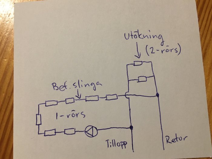

Hade en rörfirma hemma idag för att sätta in vattenburna radiatorer på övervåningen. Nedervåningen har 1-rörsystem och idén var att sätta en tvårörsslinga parallellt med befintlig ettrörsslinga. Befintlig cirkulationspump sitter på framledningen och de grenade av framledningen till nya slingan _före_ pumpen, d.v.s. på sugsidan. Fysiskt sett i pannrummet är det det förvisso det mest logiska, men det måste väl ändå vara helt fel kopplat? Man lär väl grena framledningen efter pumpen?
Nu är det ju inte så kallt ute, framledningen ligger på ca 30 grader. Rören upp till ovanvåningen har rumstemp (~20 grader).
Har en Vedolux Cu (vv-beredare i och shunt på pannan).

jag skulle säga att det är märkligt kopplat, efter pumpen där dessa 2 delar sig ska du ha justeringsventiler, då slinga 2 (utökning) bara har 2 radiatorer ska den ha mindre flöde än slinga 1, annars kommer sista radiatorn i slinga 1 aldring att bli varmt.
Samt att pumpen måste flyttas.
Det går även bra om radiatorventilerna i slinga 2 har möjlighet till förinställning, då begränsar man direkt där hur mkt de kan öppna och strypventil behövs ej.pjapen skrev:
Krets 2 måste så klart sitta efter pumpen.

Det är fortfarande felkopplat.

Tack för svaren, ni bekräftar ju min misstanke om att man måste koppla på den nya slingan efter pumpen. De får komma hit och fixa, antingen flytta pumpen eller flytta T-korsningen till efter pumpen.
De har satt avstängningsventiler till nya slingan, är det OK att strypa flödet med dessa eller ska det vara speciella strypningsventiler?

Det går att strypa med avstängningsventiler men det är inte rätt och inte exakt. Det finns ventiler just för det, men som sagt, frågan är om du inte redan har den funktionen i dina radiatorkoppel eller radiatorventiler?

Det är MMA-koppel, men jag kunde inte urskilja exakt vilken modell. Sitter det en justerskruv under locket som sitter på sidan av fördelaren där framledning och retur ansluts? På ett ettrörskoppel sitter väl där en möjlighet att juster hur mycket bypass man vill ha?martin43 skrev:

Absolut, kan aldrig tänka mig att de är dimensionerade för självcirkulation, det var inte heller vad vi pratade om... Montören har nog bara inte tänkt till och kopplat på nya slingan på enklaste punkten.
Som sagt se till att få det rätt kopplat med båda uttagen parallellt efter pumpen som du har det nu är felaktigt hur man än ser på det. Och ingen dimensionering för självcirkulation hade hjälpt här det hade blivit ännu sämre pga ännu lägre motstånd i kretsen mot övervåningen. Hela den grenen funkar nu som en shunt som blandar in returvatten mot gamla delen och ev värme uppe kommer drivas vid övriga returens temp alltså inget vidare.
Jag har Thermopanel V4 radiatorer och på dessa sitter MMA ventilinsats typ TIF: https://www.dinvvsbutik.se/sv/artiklar/mma-tif-ventilinsats-4080004.htmlV Viktor_F skrev:Det är MMA-koppel, men jag kunde inte urskilja exakt vilken modell. Sitter det en justerskruv under locket som sitter på sidan av fördelaren där framledning och retur ansluts? På ett ettrörskoppel sitter väl där en möjlighet att juster hur mycket bypass man vill ha?
Denna ändrar man förinställningen med MMA FN2 (förinställningsnyckel 2): https://www.dinvvsbutik.se/sv/artiklar/mma-handverktyg-fn2-forinst.html
Det är samma inställningsnyckel och schema för "många" MMA-ventiler, även fristående: https://www.mma.se/produkter/ventil-med-forinstallning-fv/
Se installationsanvisningen där. Där finns diagram för förinställning.
Förinställning är ett finare ord för "max öppning" kan man säga, och det är precis vad du behöver. Maxflödet begränsas genom att ändra förinställningen, så att även om termostaten är fullt öppen är ventilen inte det.
Har förstås ingen aning om vilka ventiler du har, det vore ju bra att lista ut.
Firman var här i fredags och kopplade om så att framledningen till ovanvåningen nu sitter efter pumpen. Ingen motargumentation mot att det var korrekt från början, men inte heller någon kommentar om att ”oj vad tokigt det blev”.. Reflekterade över att om jag själv hade gjort motsvarande tabbe i mitt yrke hade jag tyckt det var pinsamt och det hade lixom inte bara kunnat/fått passerat förbi. Men det där kan man diskutera i en annan tråd
