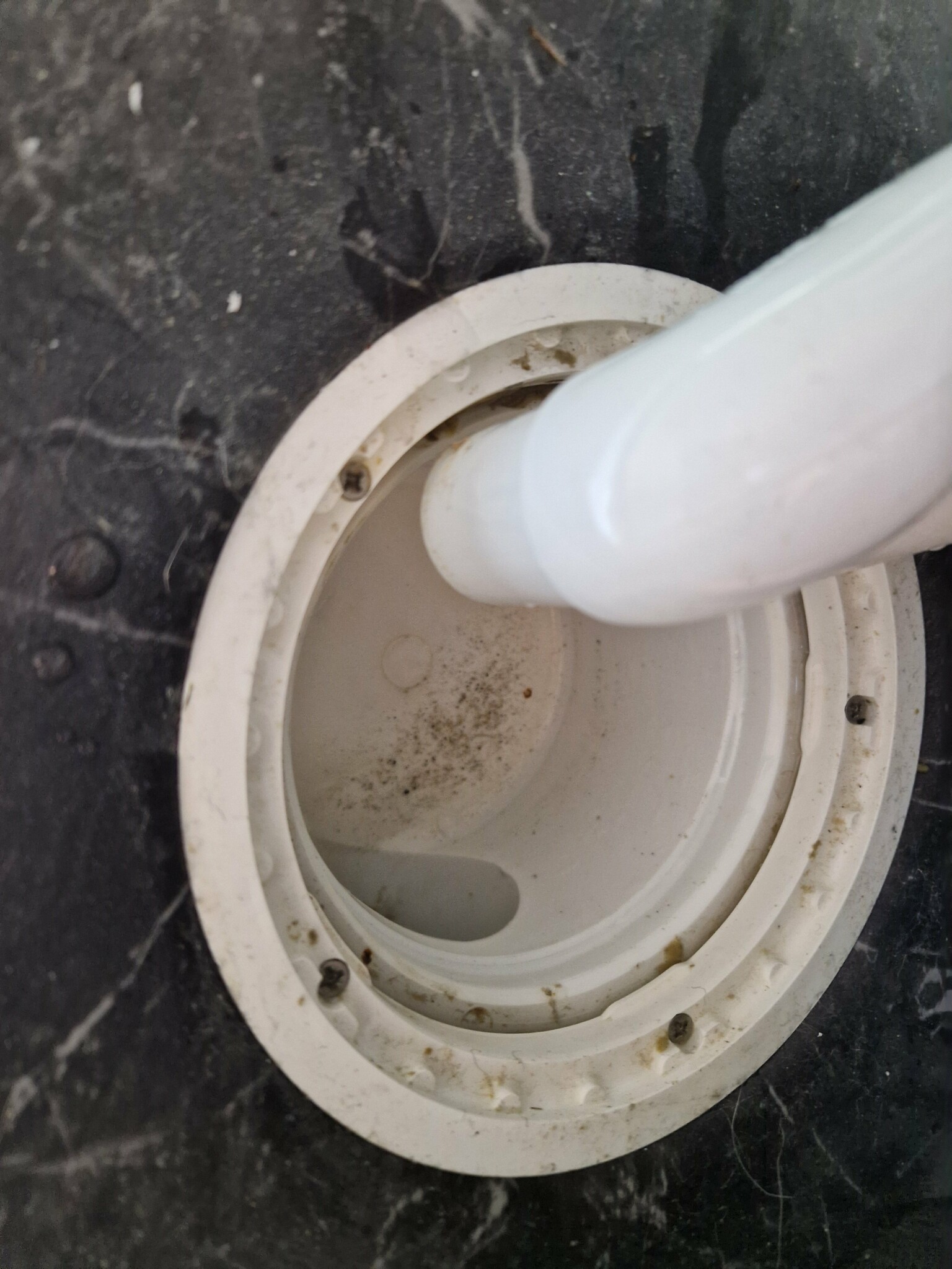

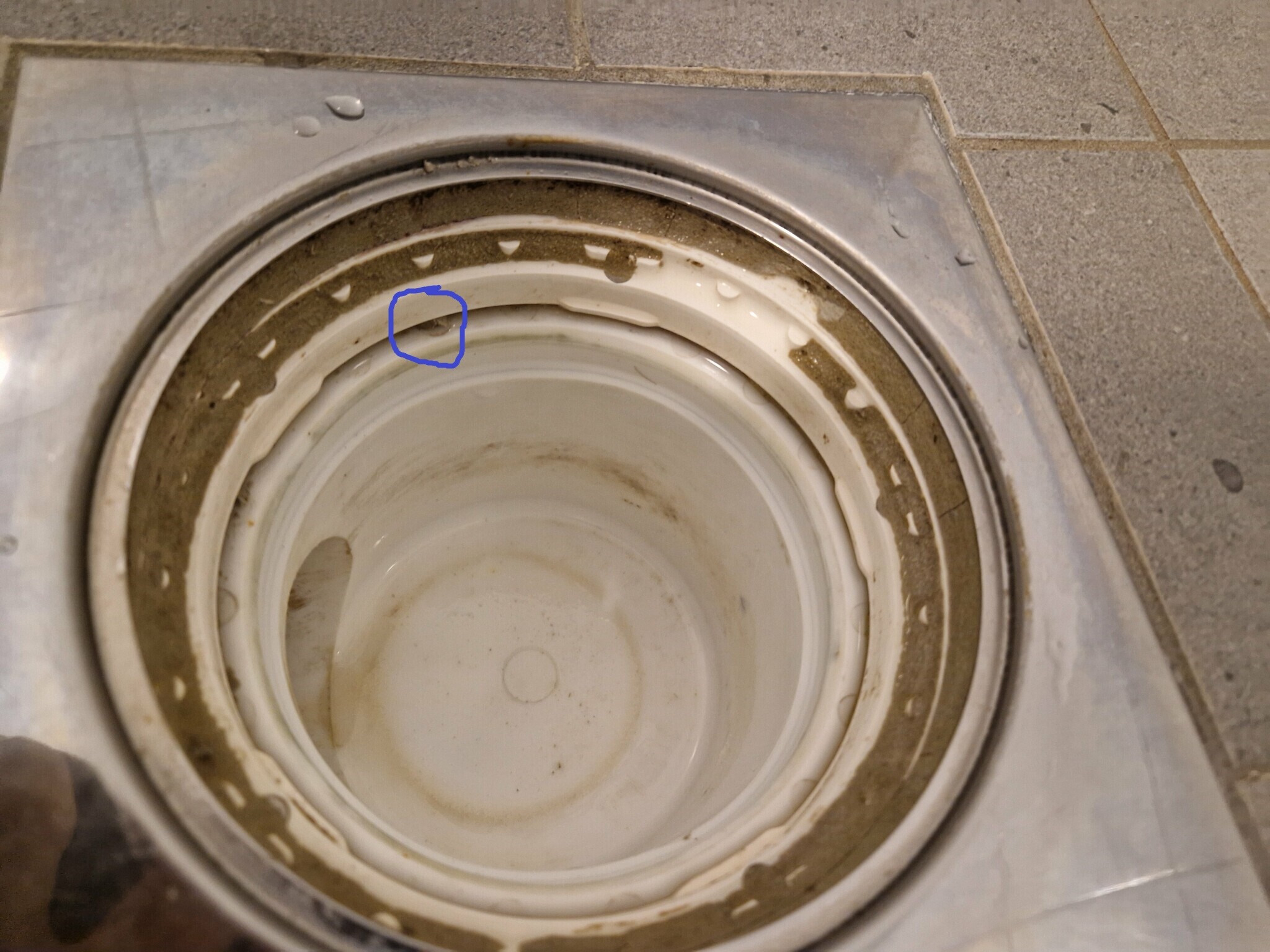

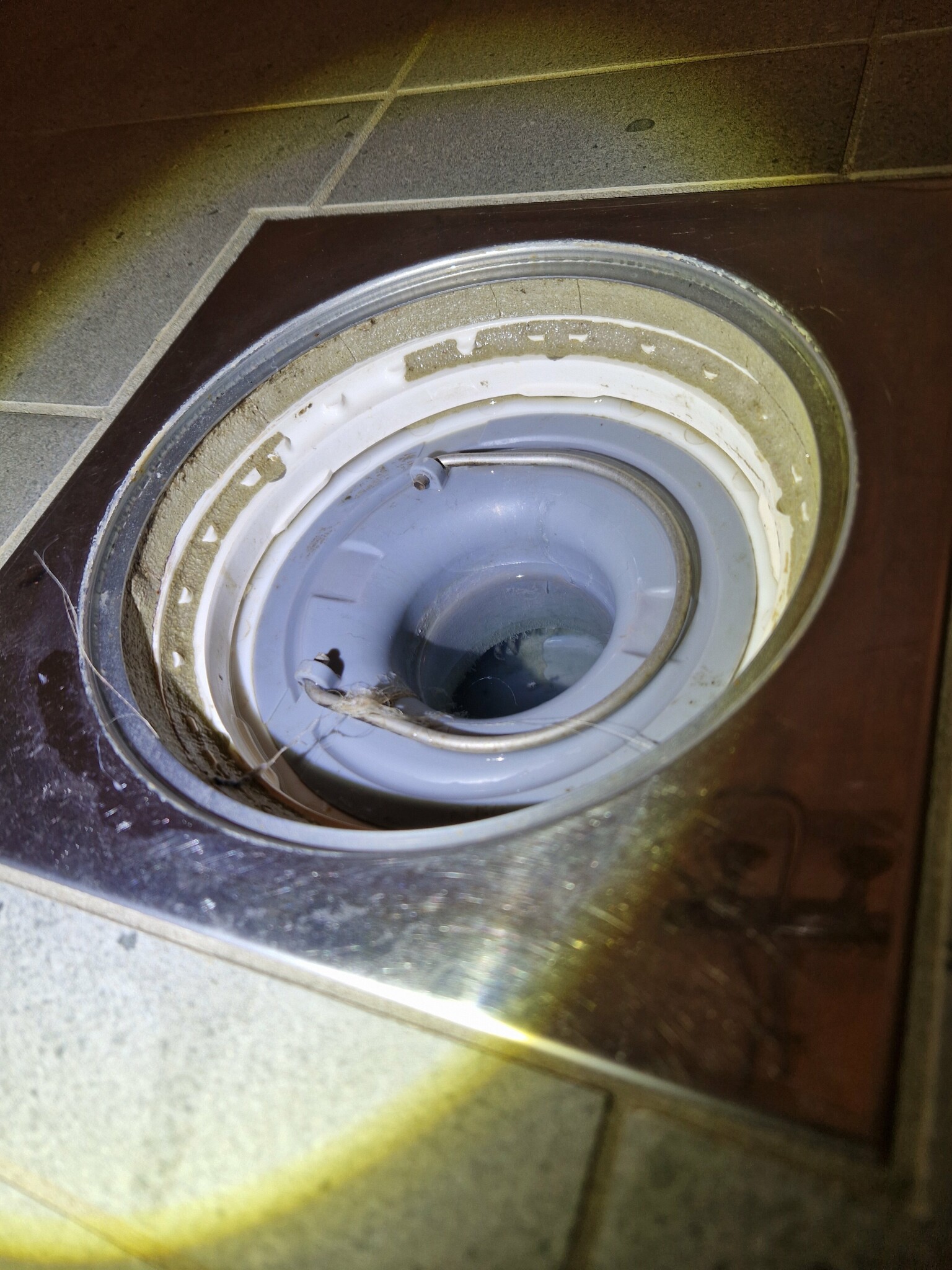

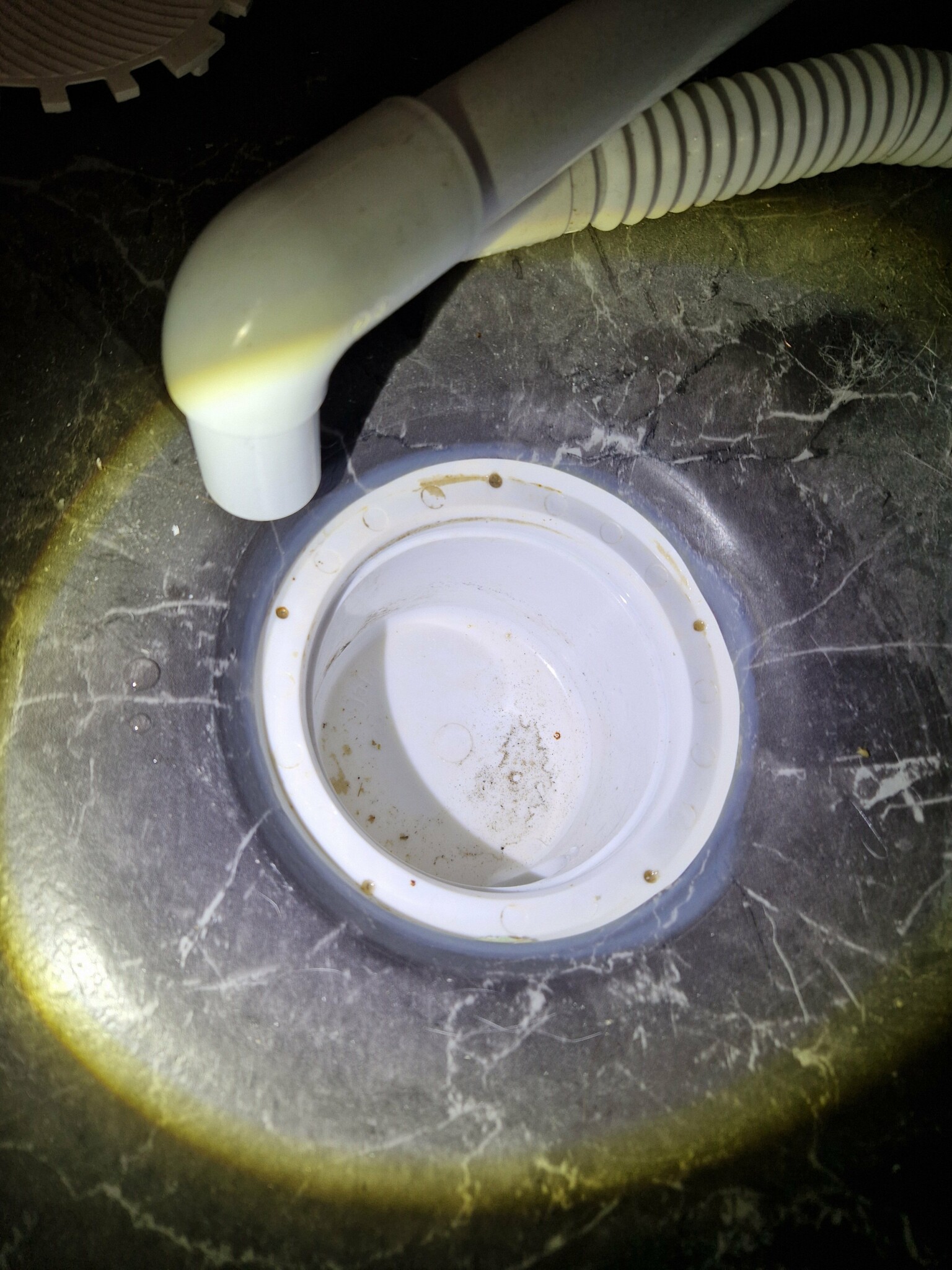

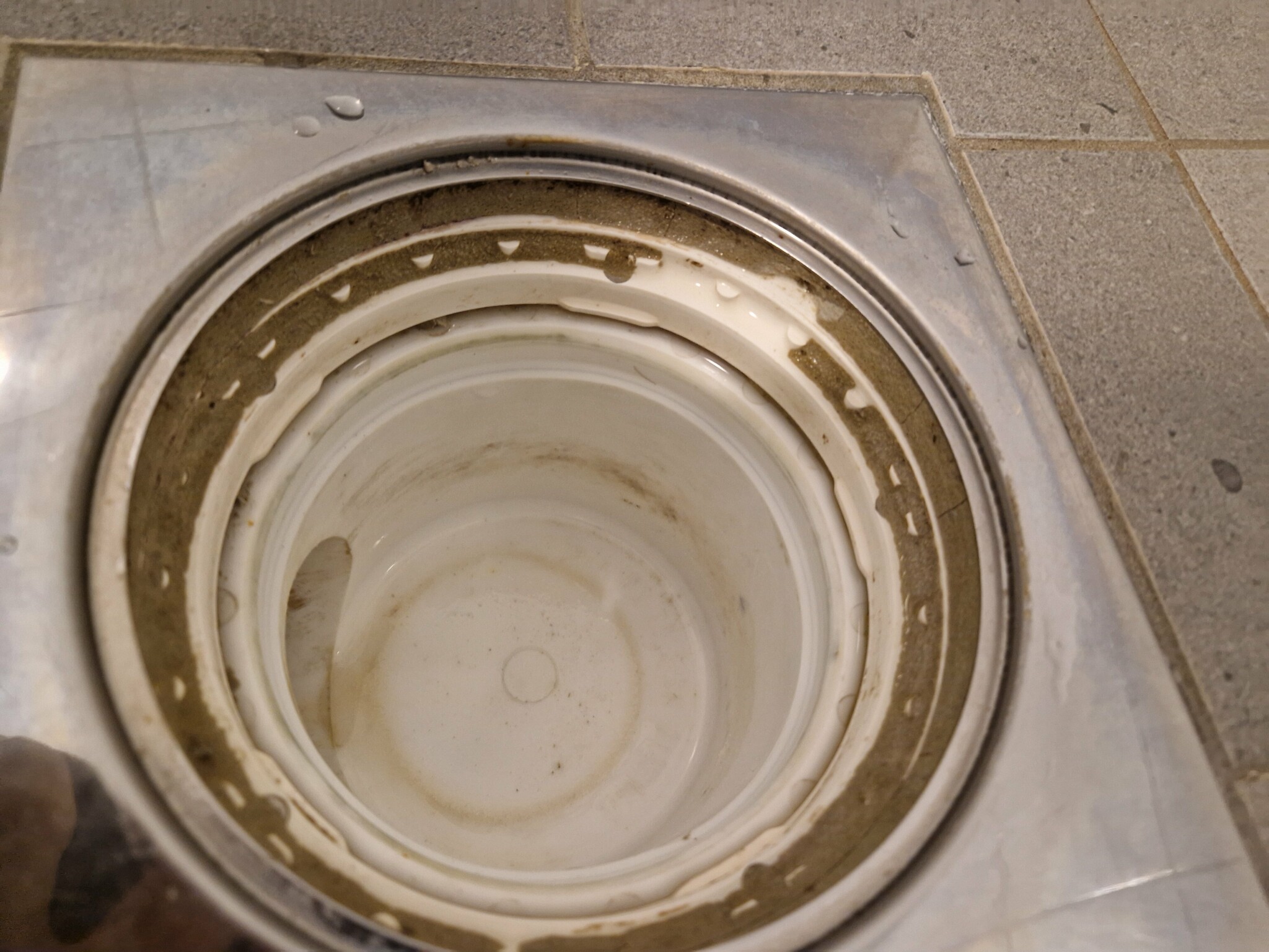

Bor i en nybyggd villa där en hel del felaktigheter gjorts i samband med bygget som vi nu upptäckt (vi är andra ägarna ). Blev därför lite nyfiken på golvbrunnarna i tvättstugan samt badrummet om det även finns fel där. Finns GVK intyg från hustillverkaren gällande badrummet samt tvättstugan. Tvättstugans golv är plastmatta medans badrummet är klinker. Tycker Tvättstugans golvbrunn ser ok ut vad jag kunnat läsa mig till, men blir osäker på badrummets avlopp. Se bilder nedan, kan någon kunnig hjälpa och reda ut.
Tacksam nybliven husägare!

I sista bilden är det något brun- eller gråaktigt som jag har ringat in:
Närbild på en golvbrunn med ett inringat brun-grått område; osäkert om det är smuts, fix eller brunnsmanschett som syns.
Jag kan inte se om det är fix eller smuts som ligger där eller om det är en bit av brunnsmanschetten som sticker fram. Det senare är inte bra.

Är bara smuts. Hittade efter lite googlande att det är en Jafo golvbrunn. Om jag tolkar monteringsanvisningen blir det rätt svårt att se tätskiktet utan att ta bort golvbrunnssilen. Eller är jag ute och cyklar? https://asset.productmarketingcloud...4a1f-876d-b6a2ac889efd/XMGOLVBRUNN_SE_PIM.pdf
Illustration av Jafo golvbrunnsmontering i betongbjälklag med tätskiktsanslutning vid klinker, visar klämring och placering av tätning.
BirgitS
Vad bra att det bara var lite smuts!
Då tycker jag att det ser bra ut.
