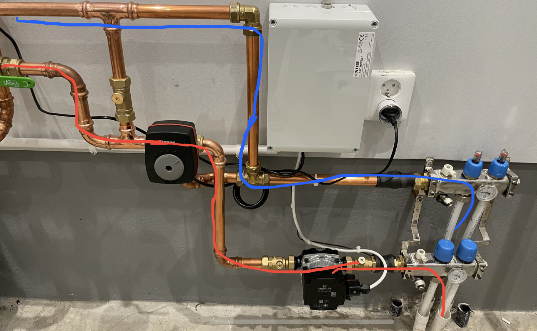

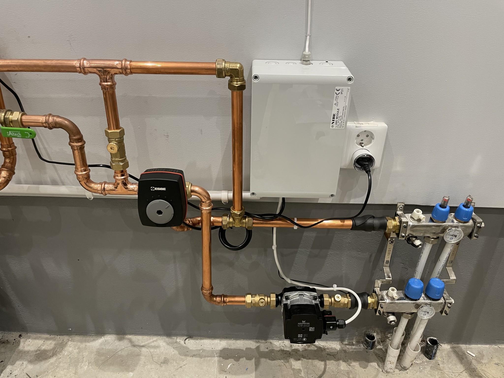

Hej! Vi är nyligen klara med vårt nybyggda garage och fick för någon vecka sedan golvvärmen inkopplad.
Jag tycker att skillnaden mellan framledning och returledning gått blivit mycket mindre 2-3 grader i systemet.
Jag tänkte därför kolla om det är någon som kan se om detta verkar korrekt. Det ser bland annat ut som om tilloppet är kopplat på den nedre delen av fördelarna och jag vet inte vad backventilen till vänster i bild gör.
Tilloppet är det nedre röret till vänster där man ser det gröna handtaget på avstängningsventilen.
Tar gärna emot lite kunskap från någon som kan detta så jag vet om jag kan vara lugn eller om jag får reklamera jobbet

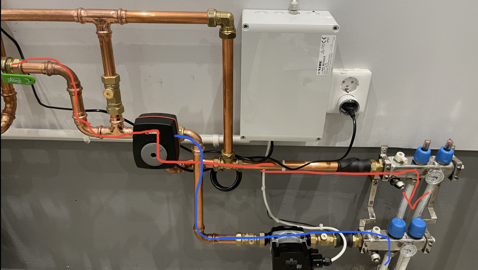

Om övre fördelaren är tillopp så har inte returen någonstans att ta vägen om shunten står för max framledning.
Det blir även kortslutning mellan framledning och returen nästan helt oberoende av hur shunten står.
Om nedre fördelaren är tillopp så blir det flöde genom golvvärmen oberoende hur shunten står.
