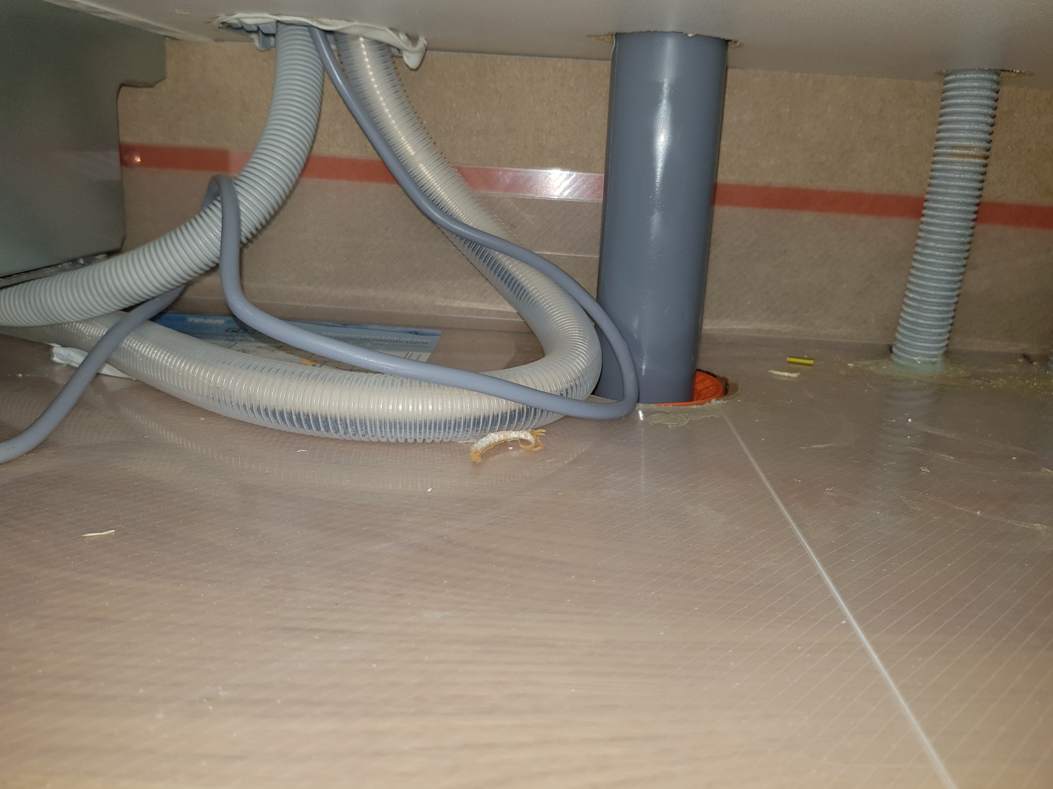

Har precis flyttat in i nybyggt radhus där jag ifrågasätter hur man gjort med droppskydd/läckageplatta under diskbänk och diskmaskin.
Man har alltså borrat/sågat hål genom droppskyddet och sedan dragit rör igenom det. Sedan har man satt en gummiring mellan röret och trägolvet under plastskyddet ...Kan detta verkligen vara korrekt och godkänt gjort? Vill ju inte åka på problem i framtiden.
Bifogar bild

Gummiringen är nog en förminskning, från 70 till 40 rör.
Hur skulle man fått röret genom droppskyddet utan att borra hål i det tänkte du?
Ser ut som om man har tätar runt hålen med silikon, det där är nog så bra det kan bli...
Det är just ett droppskydd inte ett översvämningsskydd

Man har dock inte satt silikon just runt stora röret för att täta där. Hade man gjort det skulle jag nog tyckt det kännts lite säkrare. Borde man inte göra det?nino skrev:
