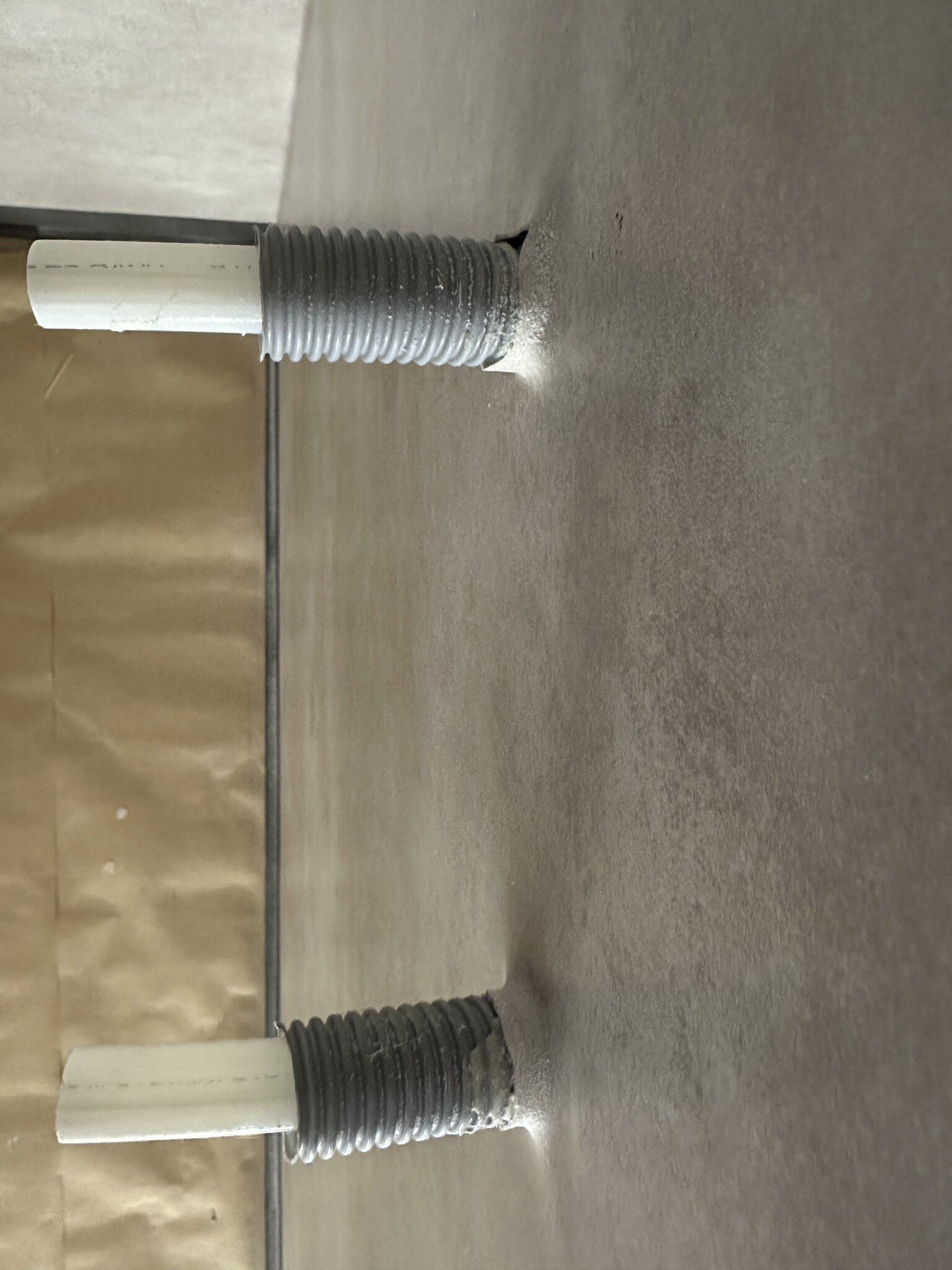

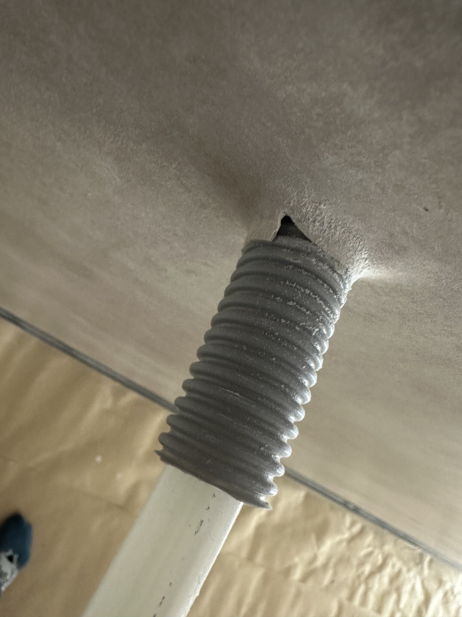

Mattläggare är klar hos oss, såg att det såg så här ut vid rrgenomföringen i duschen? Är det korrekt? Kommer det något annat som tätar allt sedan?
  • Genomföring i duschgolv där en grå rörmanschett omger ett rör.
  • Genomföring i duschen med två synliga plaströr som sticker upp från golvet. Fråga om korrekt tätning efter mattläggning.

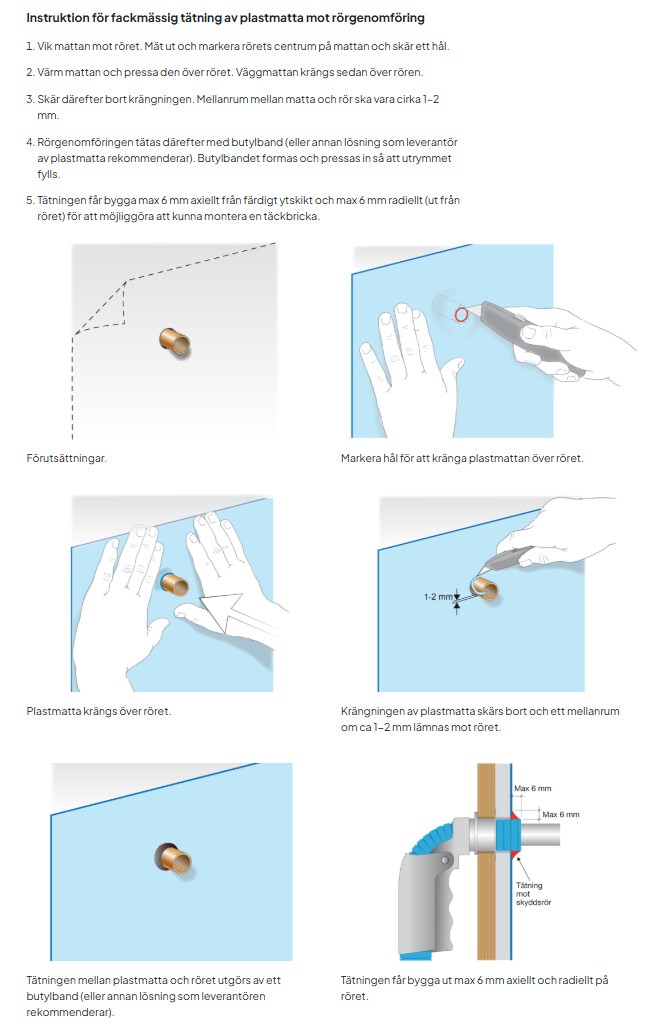

Instruktioner för tätning av plastmatta runt rör, bilder visar steg som markera, skära och täta med butylband och korrekt avstånd.

Enkelt på kopparrör men rir...

Hittade detta också, men då ska det inte vara något utvik av mattan på skyddsröret alls utan tätas med något annat, är det då vvs:are som gör det när de monterar blandarfäste?
Gäller RIR också, se längst ner till höger.

Ja men värma och pressa över räfflorna... Kan inte vara lätt, har du själv gjort det?

Nej men mattläggaren hos oss lyckades lösa det :)
Det borde vara mattläggaren som gör det.
