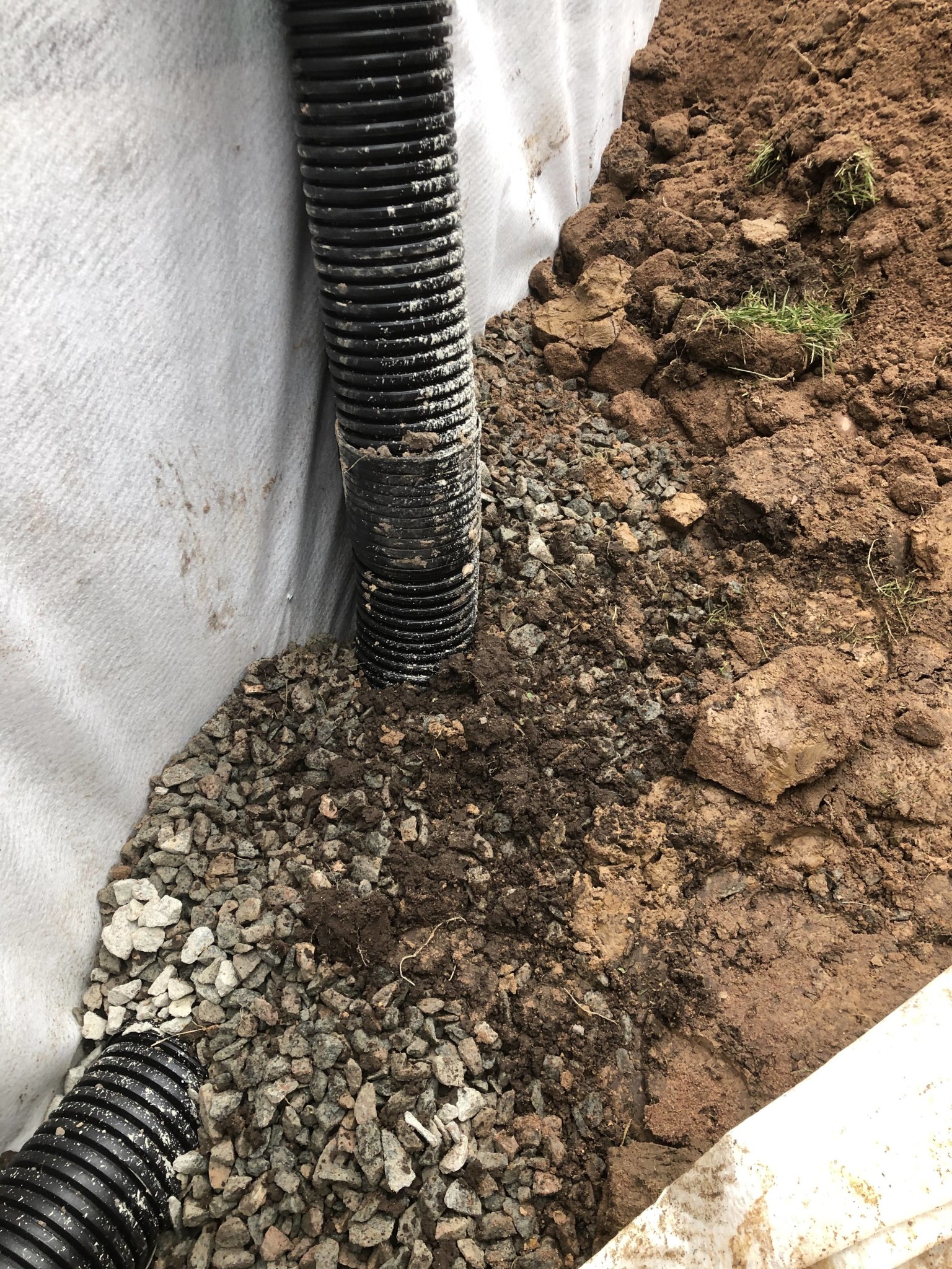

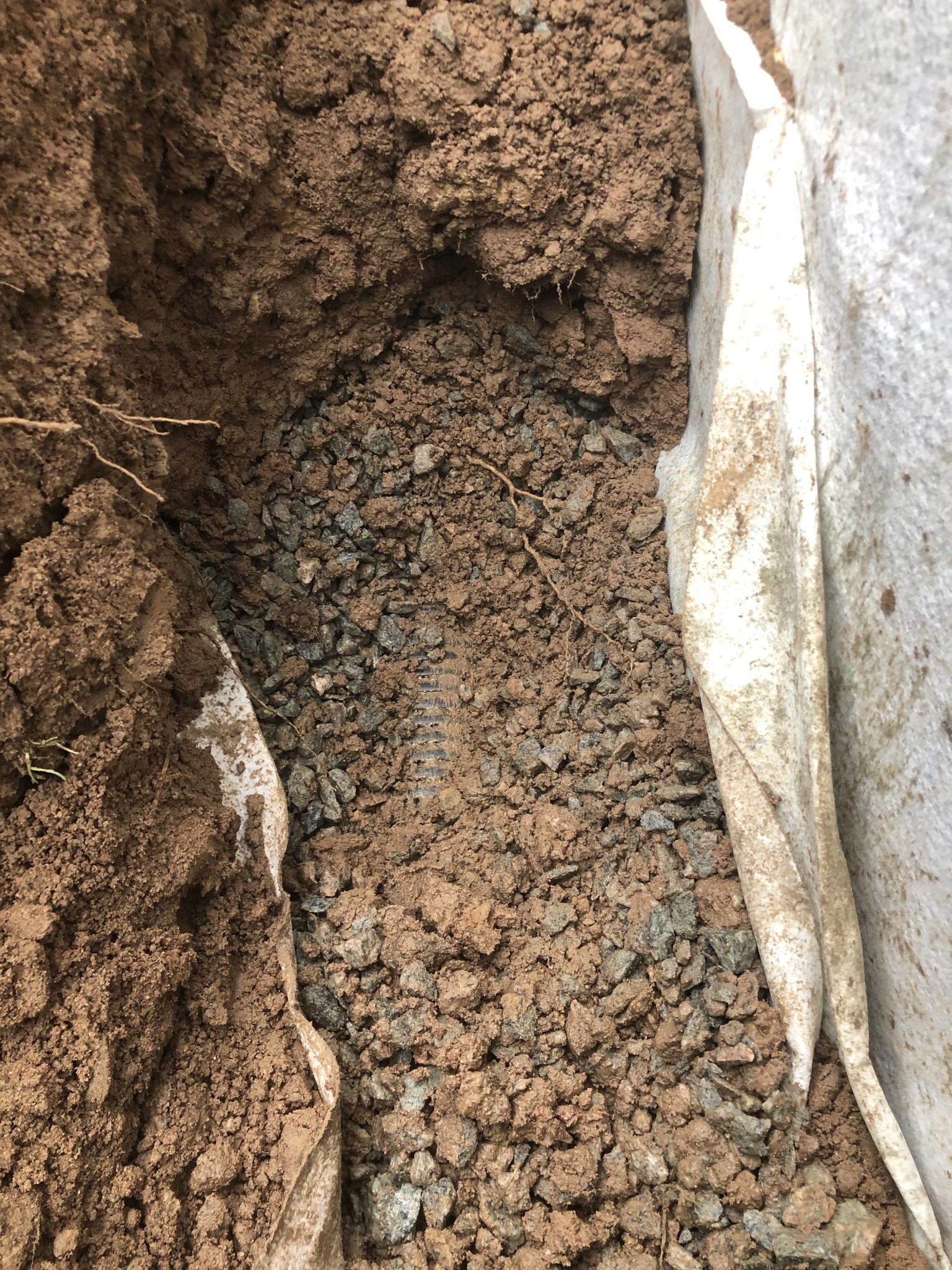

Har en firma som dränerar mitt hus. Tyvärr har jag inte varit hemma o inspekterat de första dagarna men idag gick jag ut. Ser då att de lagt jord ovanpå makadam, dvs inte kapslat in makadam o dräneringsröret i markduken utan istället lagt jord direkt på makadam! Det kan väl inte vara rätt?! Tyvärr har dom hunnit gräva igen på 3 av 4 sidor... men se bif bilder
  • Grävt dräneringsdike med synligt makadam och dräneringsrör där markduk saknas och jord ligger direkt på makadamet.
  • Dräneringsrör vid husgrund med jord ovanpå makadam, felaktig lagerordning synlig.

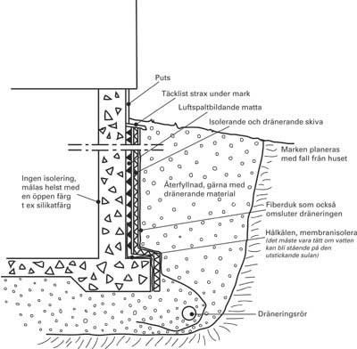

Det skall vara materialavskiljande geotextil runt dräneringsgruset.
  • Skiss av husgrund med dränering där geotextil omger dräneringsgruset och övriga delar är etiketterade.
