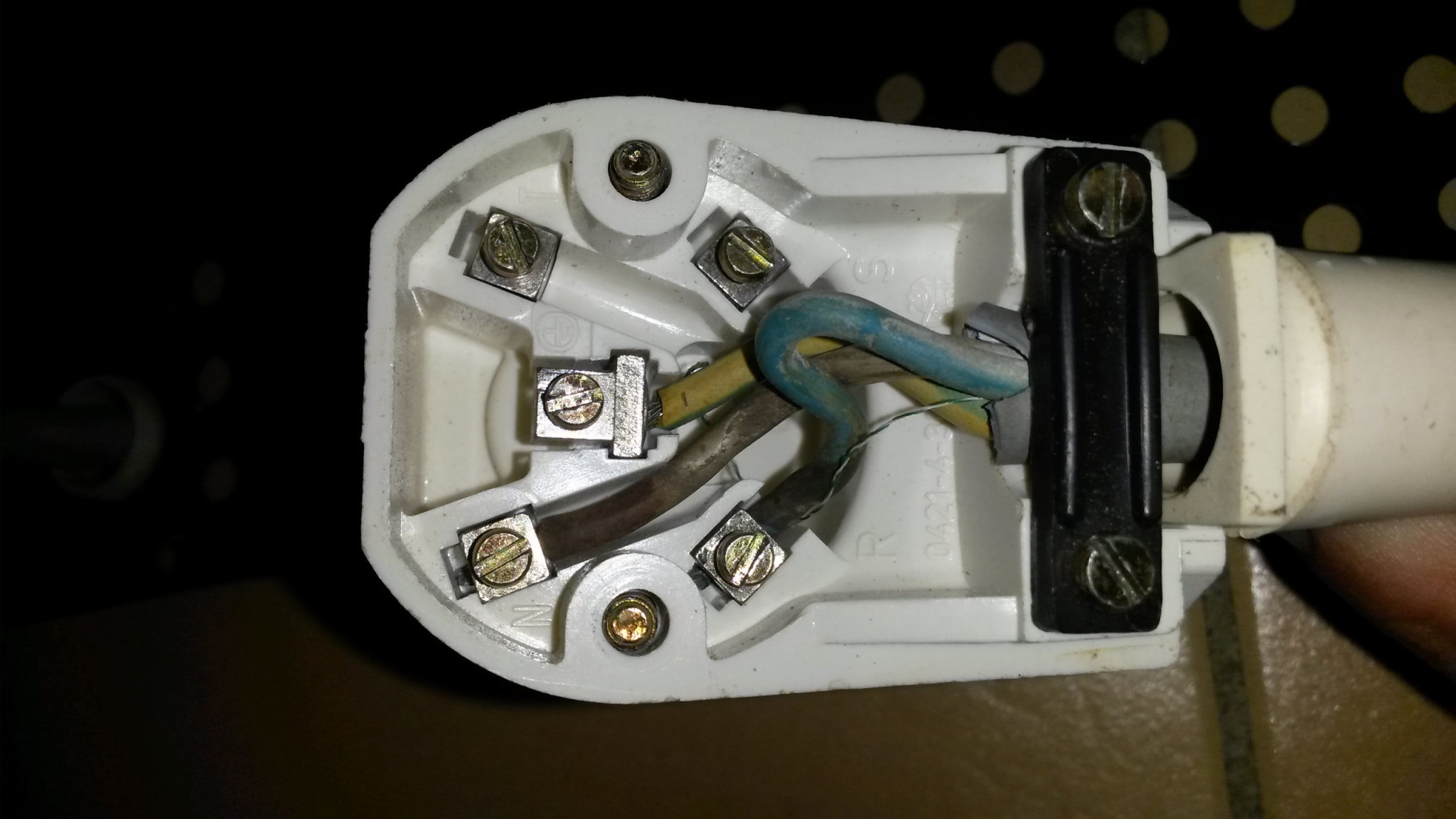

Jag köpte en gammal Husqvarna bordsugn med spisplattor. Dock till min förtvivlan upptäckte jag att den ska köras på 3-fas 380 volt, stickpropp inte handske.
Jag skulle vilja kunna köra den i ett vanligt 230 uttag, jag tänkte använda den som en snusugn och den kommer aldrig gå över 85 grader. Känns lite overkill med 3-fas då man kommer upp i den temperaturen med ett par glödlampor. Kommer inte heller använda spisplattorna.
Så, går det? Finns det någon risk med att köra på 230v, går väl att brygga?
Tack på förhand!

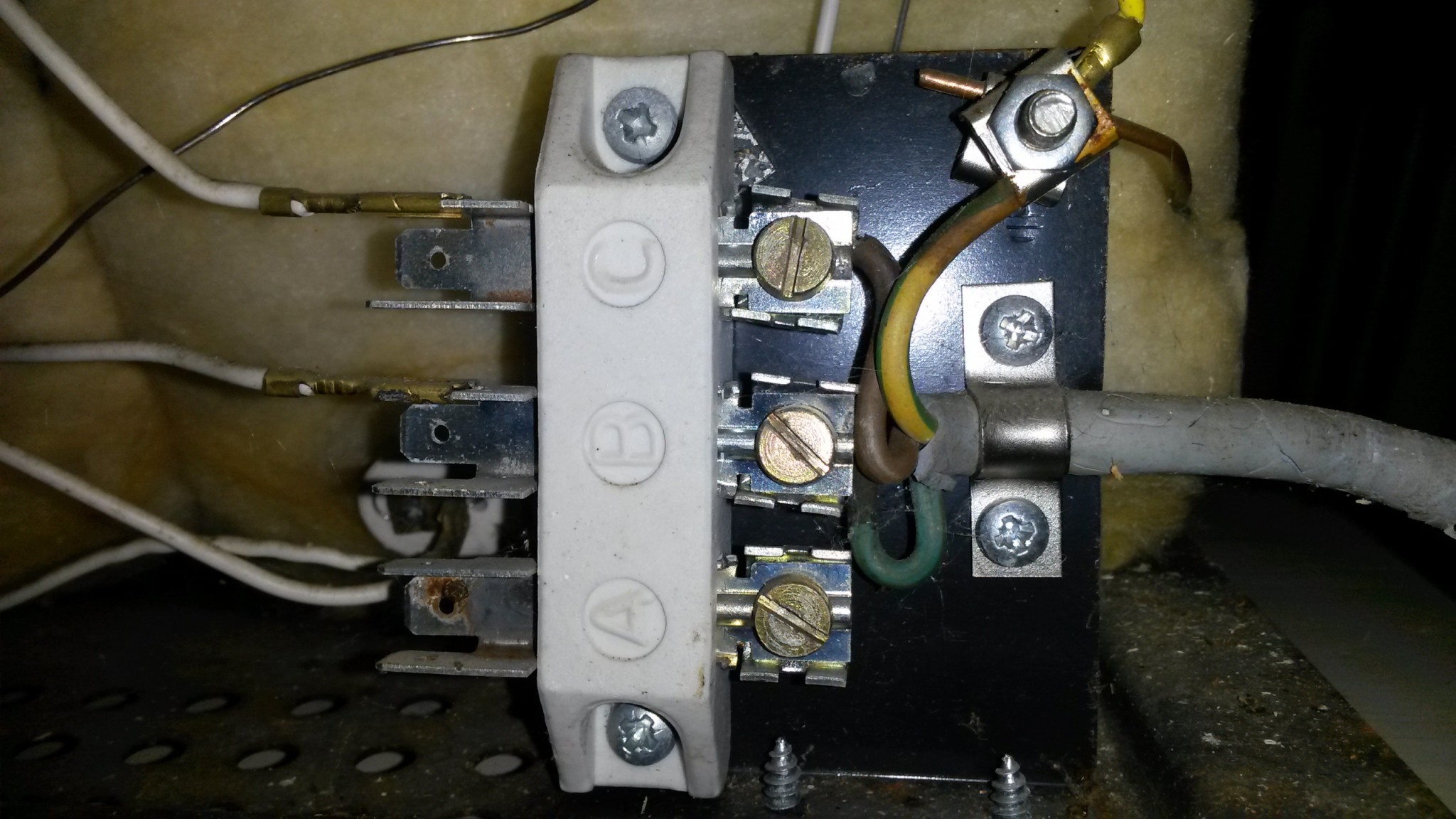

Om du bara ska komma upp i 85 grader så funkar det säkert med 230V.
Frågan är bara hur den ska kopplas in.
Kolla på baksidan eller innanför bakstycket där kabeln går in om det inte finns kopplingsanvisningar. Tag en bild av dessa och lägg upp den här.

Ja, det kommer att funka med en vanlig stickpropp med grön/gul ansluten till jord. Byt inte kablaget om det är felfritt, det bör för övrigt var en sladd som håller för 16 A, dvs helst 2,5 mm2.
Om ugnen redan är omkopplad för 230 V så är det möjligt att en 10 A säkring inte håller om du kör fullt blås, men vid 85 grader och med en trög säkring så fungerar det nog.
