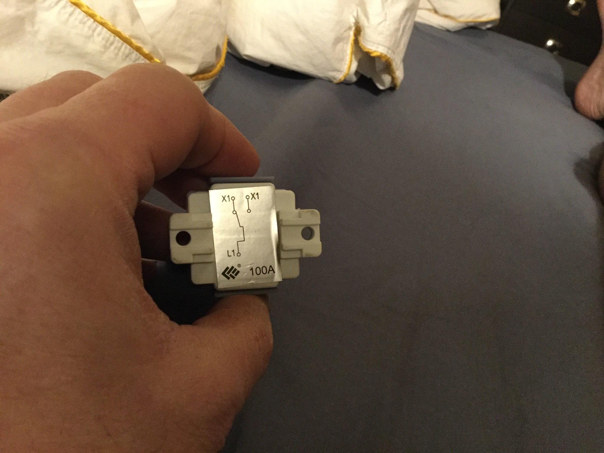

Skit, jag köpte fel strömbrytare idag. Skulle ha en ”vanlig” som tänder en lampa från en enda strömbrytare.
Funkar en trapp för detta ändamål också?
L är för bruna fasen och X är tändtråden.. om jag inte är helt fel ute.

Japp,Lämna ena x1 oansluten :)(y)

När jag undersökte ”felköpet” mer i detalj föll det på sin plats helt och hållet. Ska byta ut en befintlig strömbrytare där jag vet vilken som är fas och tändtråd.
5
Vilken sida du kopplar fas å tändtråd har ingen betydelse så vida du inte kopplar fas å tändtråd på x1. Då tänds inte lampan.
Beroende på vilken sida så kommer lampan tändas när du trycker neråt eller uppåt.
Se L'et som en huvudled, å x1 som avtagsvägar, båda x1 leder åt varsit håll

På ena sidan finns 2st X och på den andra ett L. Där 2 X:en fanns finns skruvar att fästa trådar i. Men på den sidan det stod L finns bara en skruv att fästa tråd med. Det andra ”hålet” bredvid L vart tomt, så det gav sig själv efter närmare granskning. Förstod principen.

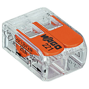

Till X ansluter man t.ex. de blå ledarna för att slippa sätta en sockerbit (sockerbit används ALDRIG av elektriker), elektriker använder WAGO (vilket man slipper om man skarvar via X).
Detta ersätter sockerbit: WAGO 221: 9583560523806.jpg

Om man ska hjälpa någon kanske man bör läsa texten och kika på bilderna först? Din text är applicerbar på tex Schneiders uttag, men om man kollar på bilden så har X en annan funktion här enligt kopplingsschemat.

Så kan det vara (och är ofta så om man använder sig av Elko/Eljo) i TS fall gäller inte detta för utgångarna märkta X1. Kopplingsschemat framgår ju av TS bild.

Jo, det föll sig naturligt när jag studerade kopplingsschemat och fann vilka ingångar/utgångar som kunde användas. Det fanns en ingång (L) och två utgångar (X). Ska man använda den som ”vanlig” strömbrytare kopplar jag bara in det ena X. Såsom även AlmostDwarf påpekade!
Detta är ju en Trapp och då är det även en utgång för att binda samman den andra strömbrytaren. Men det var ju inte aktuellt i mitt fall. :)
Bytte ut en Schneider häromdagen förresten. Och visst har X:en annan betydelse hos dem. Där skulle man inte koppla in något alls..
