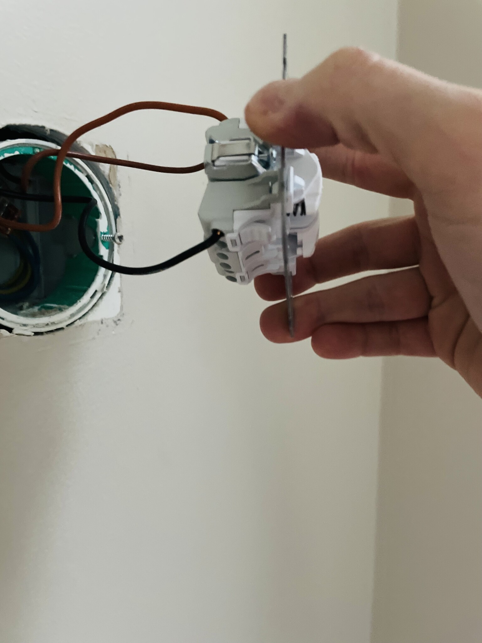

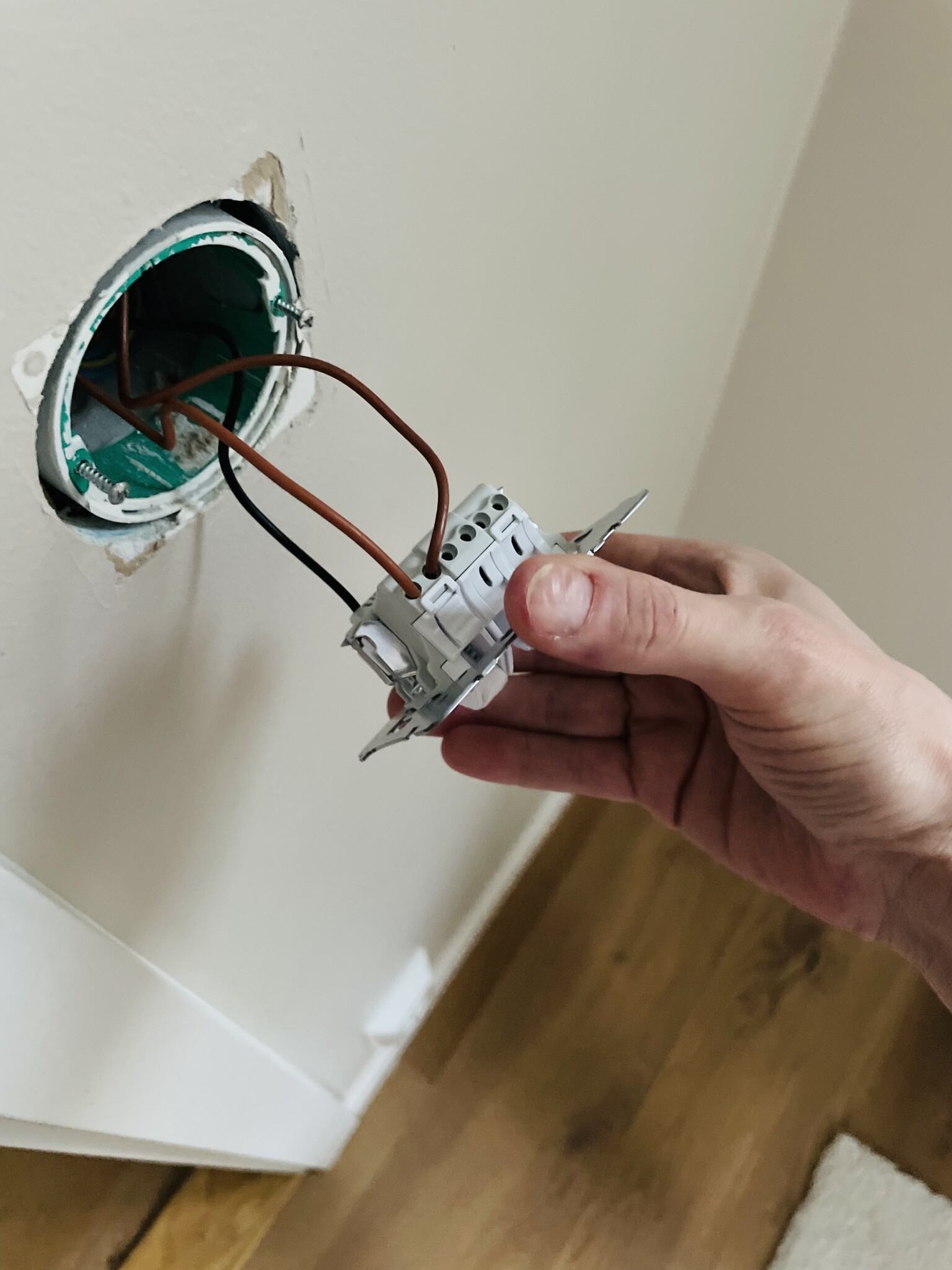

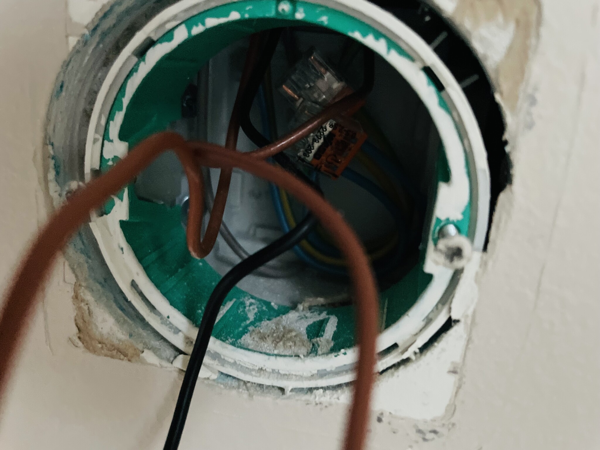

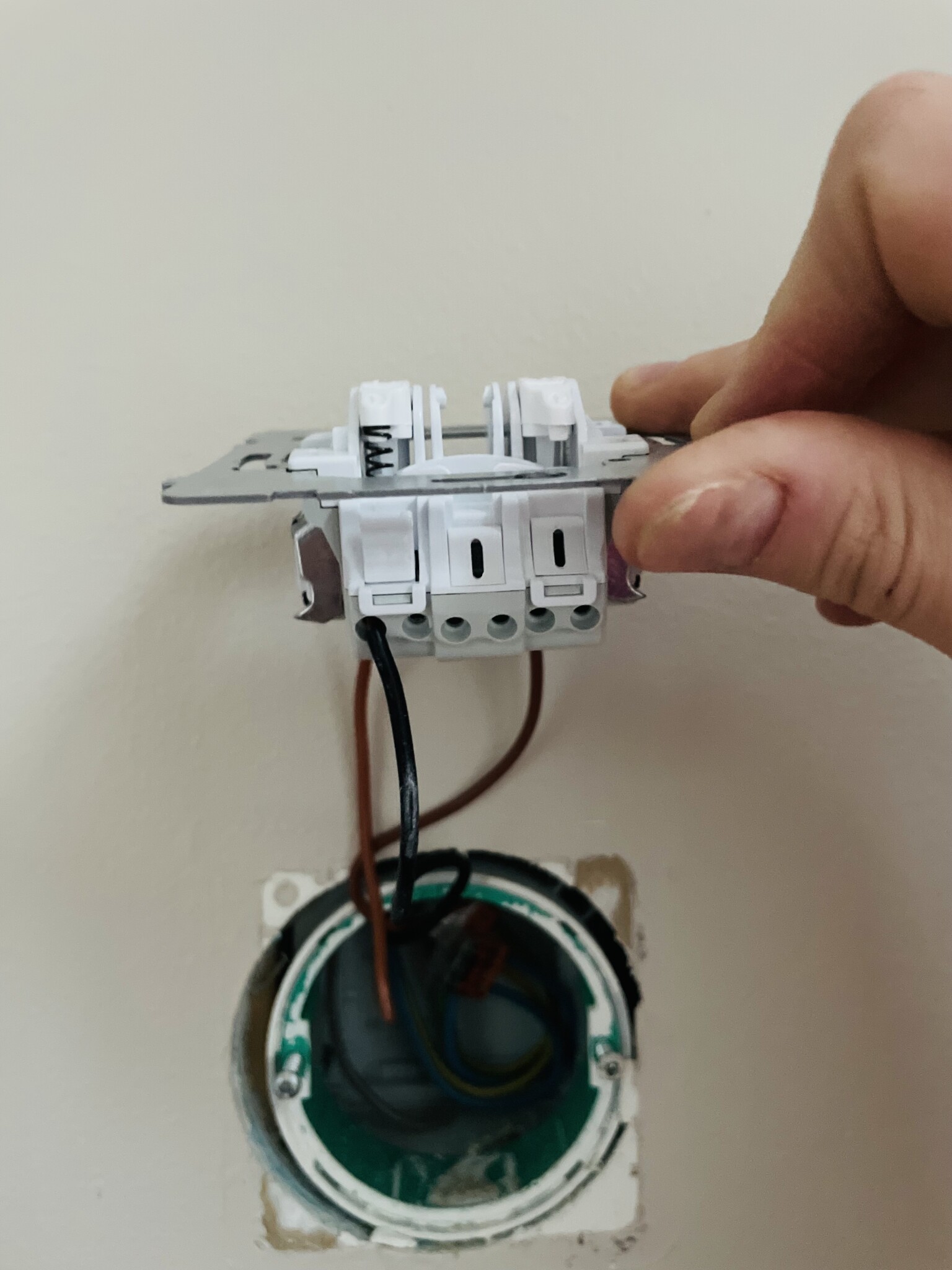

Har köpt en Malmbergs strömbrytare. Missade totalt att den har en sådan där ”fjädrande funktion”.
Monteringen/installationen är klart nu och problemet är att när jag trycker på den fjädrande knappen så måste jag hålla i den för att lyset ska tändas. Så fort jag släpper den så släcks ljuset.
Vad är felet/problemmet?

Ta bort fjädern.
Centano och 1 till
useless useless skrev:
Ta bort fjädern.
Hur gör jag det?
Den är avsedd för dimmerpuck, ta bort fjädern med mejsel eller nåt
Alltså bara att dra bort den med mejsel? 🙄
Ja eller lyfta upp vippan ta bort den sen tillbaka med vippan
Okej. Få testa imorgon. Tack för tips 🤗

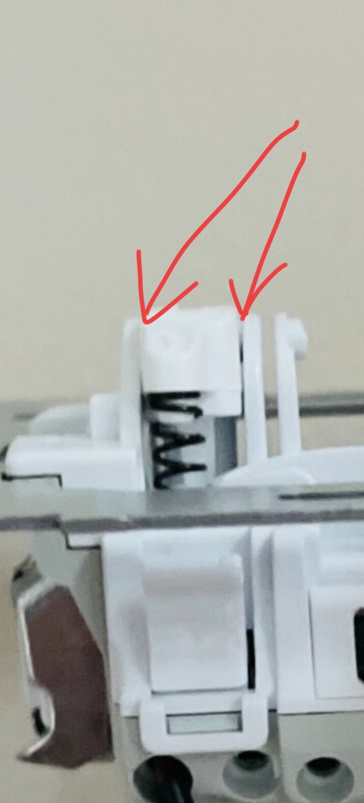

Om du tar en flat mejsel och bänder loss där jag markerat så lossnar vippan
Bild föreställer en vit plastmekanism med fjäder, markerad med röda pilar för visning av var vinklingen ska ske.
