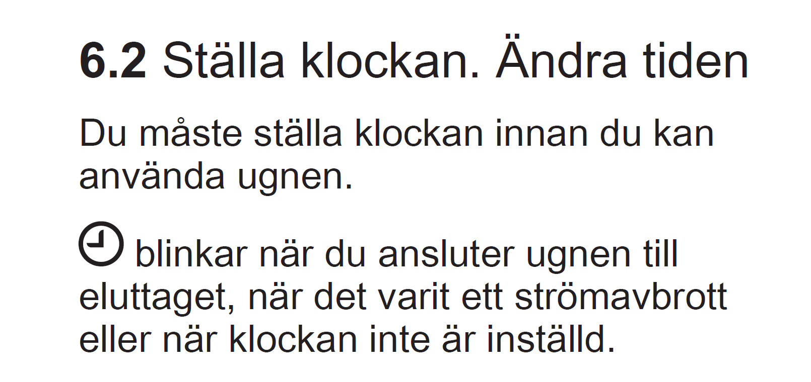

Men nu det kom en annan problem
Ungen funkar inte !!!
Ställ klockan på spisen om du har någon
moonsire och 3 till
Det kanske behöver förtydligas att det finns spisar som är så "listiga" :mad: att klockan måste vara ställd för att de ska fungera. Ur en spismanual:
Utdrag från manual som förklarar hur man ställer klockan på en ugn för att den ska fungera.
  • Arg
moonsire och 3 till
Jag har en sådan ugn. Oerhört irriterande då den tänds, men inte värmer...
Tamford
Det är en säkerhets grej. Är ugnen på med mat i och det blir strömavbrott kan det hända att det glöms kvar i ugnen och blir välstekt när elen är tillbaka, ugnen startar och ingen är hemma.
