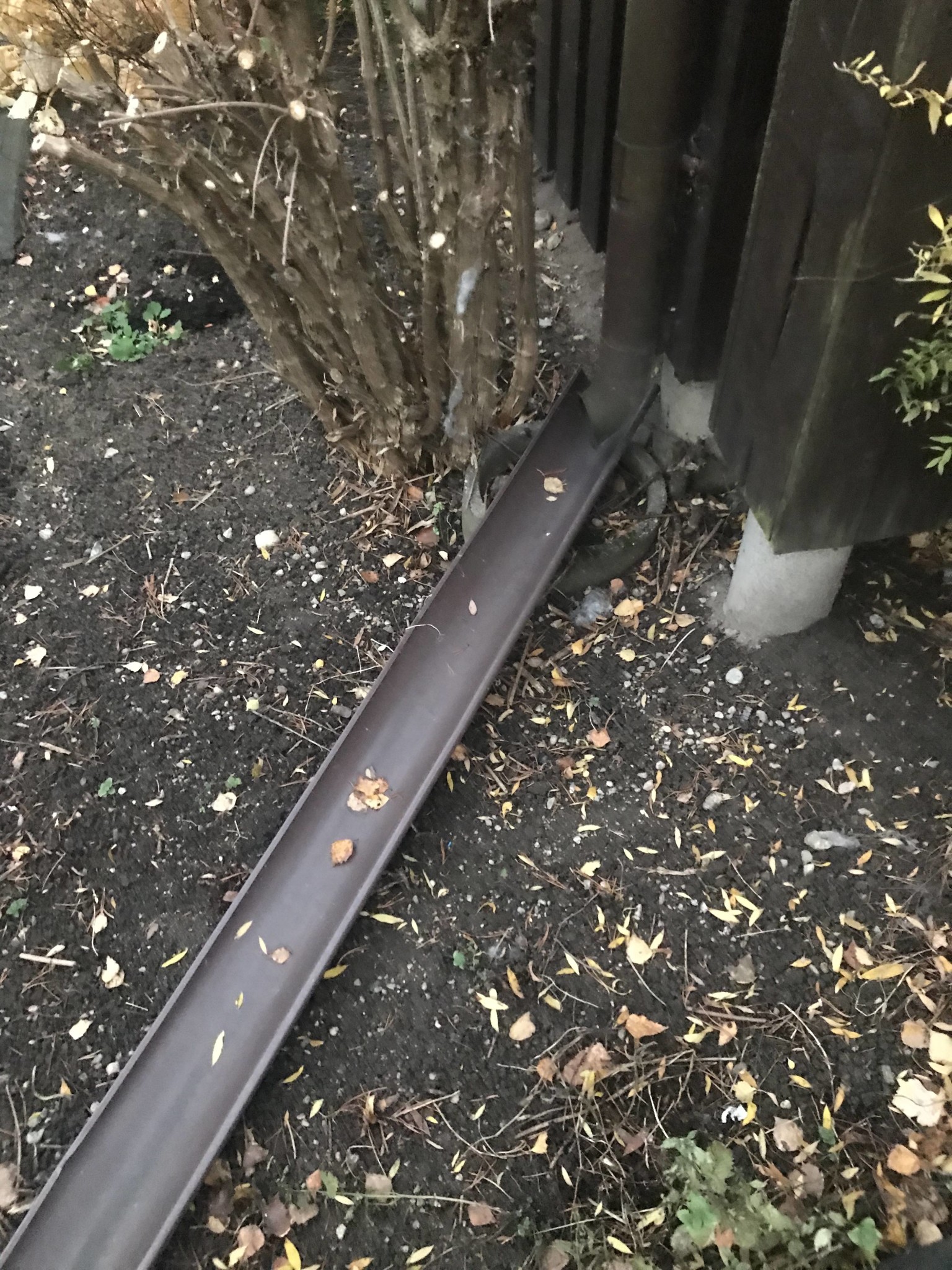

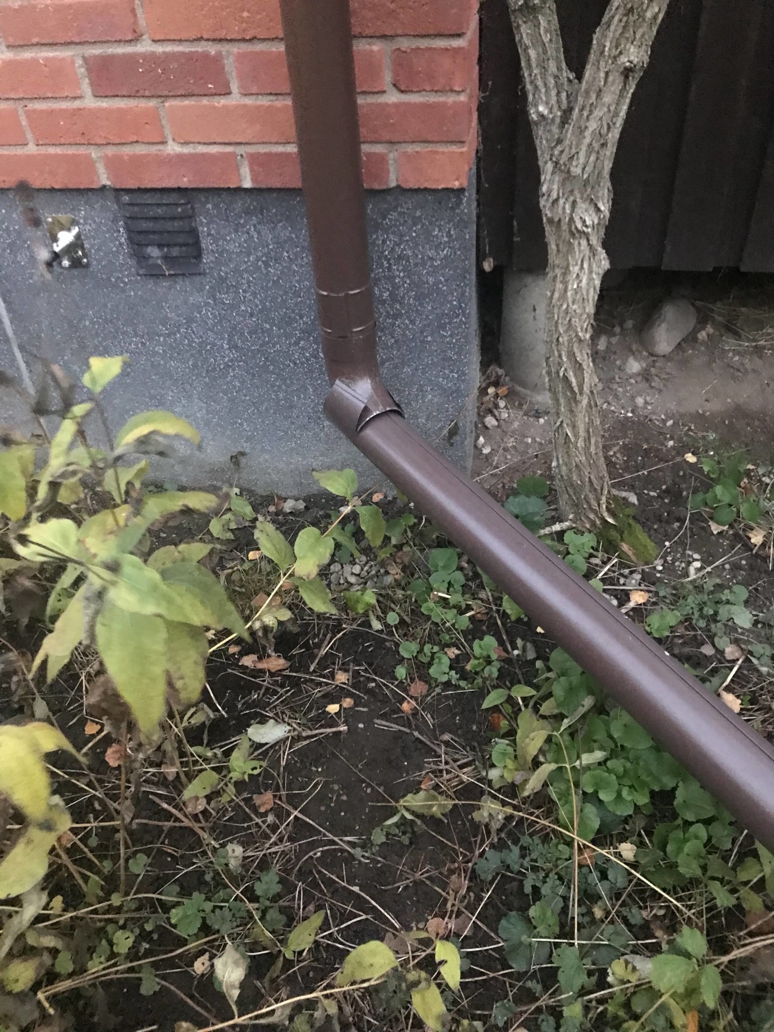

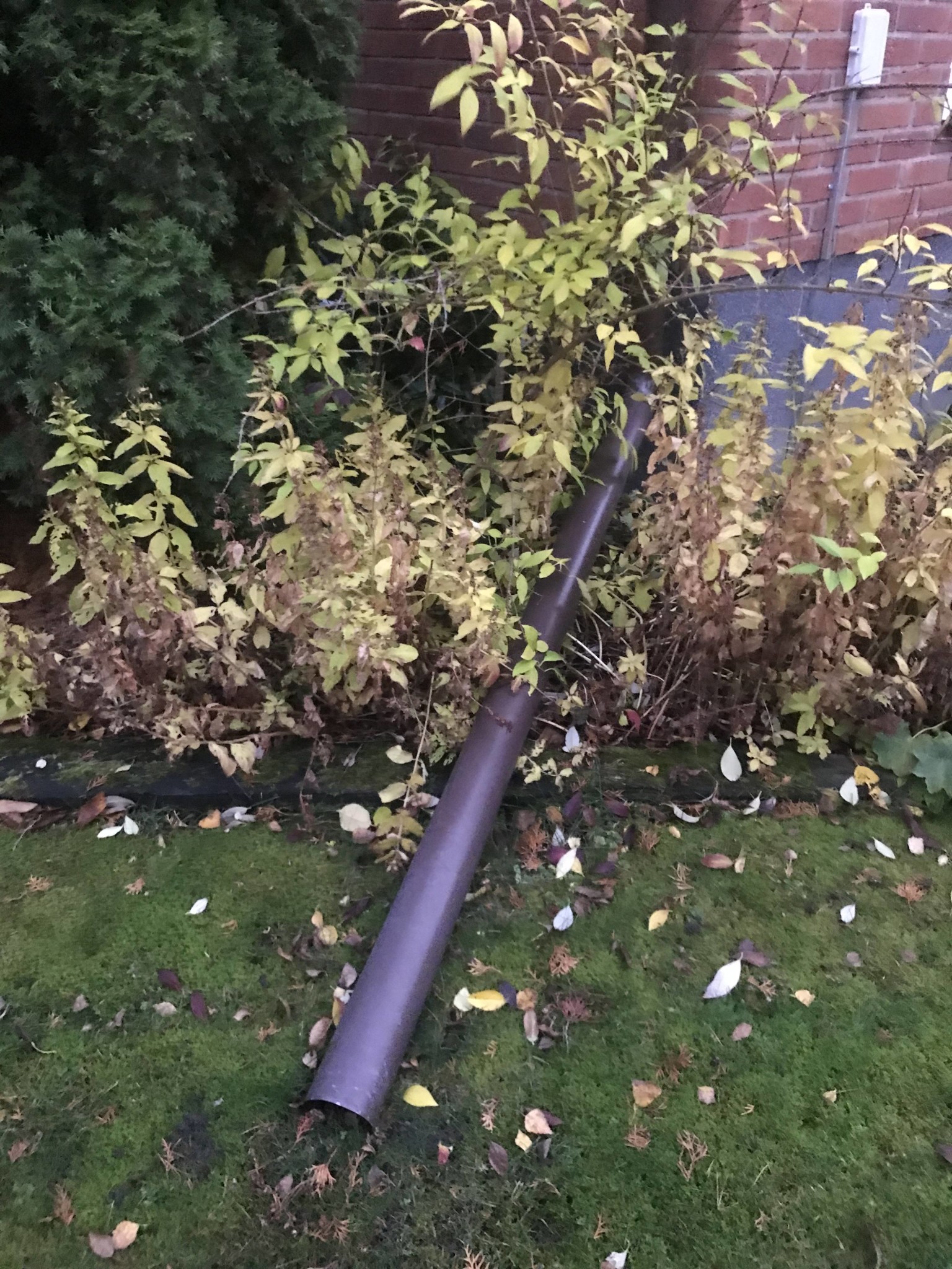

Och som många många andra skrivit angående stuprör . ” Väldigt Viktigt” Avled dessa så att vattnet verkligen rinner från huset och inte ner till dränering . Annars vattnar du din källare med vattenmängder som Ingen dränering är byggd för och klarar av vid större regnmängder.
Själv så grävde jag ner 110 mm avloppsrör som avleder allt regnvatten från stuprören till ett dike på tomten.
Tack för info. Kan du lägga en foto så att jag ser hur du har fixat detta. tack
Liten historia. Bodde i mittendelen av ett radhus från 1959. Det rum i källaren som vette ut mot trädgården var lite fuktig i luften, inget genomslag eller mögel men ändå "något". Körde med avfuktare från Ö&B i några år och dränerade sedan själva: Gräva 2.7 meter ner för hand till husfoten, dit med pordrän, platonmatta och makadam ytterst. En massa jobb så det tog ett tag men lukten blev omedelbart bättre. Det jag vill säga är att man kan åtgärda enbart där det är ett problem och det går att göra mycket själv.
Sätt på sånna här rör på dina stuprör så du får iväg vattnet från husgrunden.
Även om de nu går ner i marken så vet du inte vart vattnet tar vägen sen.
Men på detta sätt får du iväg vattnet från husgrunden.
