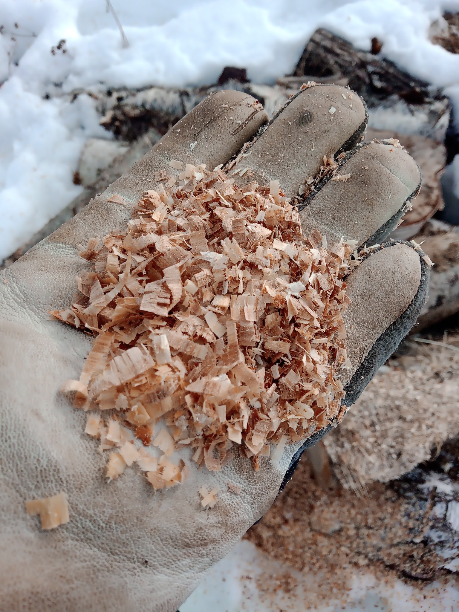

Hand i arbetsvante håller fina träspån mot en bakgrund av snö, vilket illustrerar effekten av en motorsåg.
Tro mig,du kommer inte att ångra dig...
Motorsågen är på 25cc och 1 hk
Ska bli spännande att se hur det går att kvista med dessa kedjor..
Ska hugga lite i morgon..
Det blir nog skillnad även i kvistning till det bättre
Jo jag märkte en rejäl skillnad på torrgran.. Men man vet aldrig..
