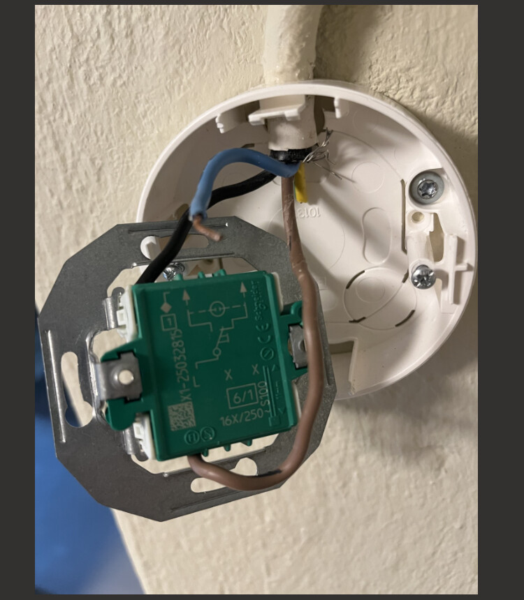

Innan jag kliver på Pkejd-tåget vill jag bara försäkra mig om Dim-01 funkar på nedan befintliga strömbrytare installerad med en 4G-matning. Känns dumt att ta hit en elektriker för dyra pengar om det inte funkar!
Vid kontrollmätning mellan ledarna konstaterar jag
Brun - Svart: 230v
Svart - Blå: 0V
Brun - Blå: 0V
GulGrön: Avklippt
Min gissning baserat på både ovan mästning samt fotot är följande:
Brun: Troligen Fas, dragen till L
Svart: Troligen Tändtråd, dragen till 1an
Blå: Troligen Nolla, ej kopplad
Tacksam för hjälp, Magnus!

Har du lossat blå ledare?
Var satt den i så fall?
Är det (från början) tänkt att man ska kunna tända/släcka på två ställen?
Misstänker att det är en kronkoppling och att den blå också är tändtråd.
Givet att du kan sätta DIM-01 på en plats där du har fas och tändtråd och nolla så kommer det fungera. Med andra ord sannolikt någon kopplingsdosa på vägen mellan denna strömbrytare och armaturen.

Tack för att du frågar. Jag har inte lossat den men på ett i övrigt motsvarande ställe sitter den tillsammans med svart i 1an på brytare. Jag förmodar att även denna satt där men lossat ur ingången.
Osäker på om det från början var tänkt att styra två ljuskällor. Idag sitter en trapp/1-polig.

Tack. Det kan mycket möjligt suttit en Kron där innan varpå även blå är tändtråd, mao säger du att det sankas en nolla? Nu sitter en 1-polig med ovan installation.
Du har nog helt rätt om kopplingsdosan, det är ett myller av utanpåliggande installationer (gammalt hus). Så det jag/elektrikern behöver göra är att hitta dosan och där identifiera fas, tändtråd OCH nolla för att sedan följa Plejds kopplingsschema?
Bästa svaret
Precis så.
