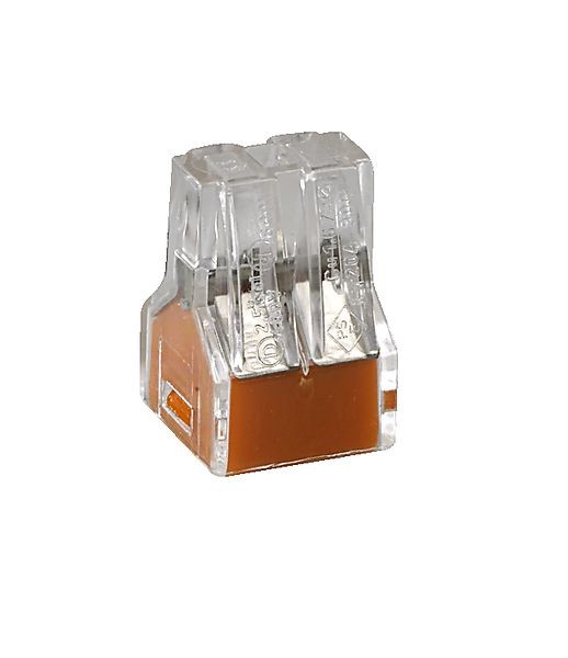

Kopplingsklämma biltema, endast för entrådig ledare?
Frågan är väl om Biltema menar entråds-kabel eller en-kardelig kabel.
Och om det är det första så är det frågan vad man tänker med ordet, men både EK som FK borde i vilket fall fungera.
Men är det en-kardelig man menar så är det endast EK som fungerar.
Bara själva osäkerheten i det hela gör att jag själv skulle se mig om efter andra alternativ.
Den går bara till EK, dvs solid, enkardelig kopparkabel, antalet ledare i kabeln saknar betydelse. Sen kan det säkert fungera för FK upp till en viss ström om det inte utsätts för mekanisk belastning men då har man inte följt tillverkarens anvisning. För mer finkardeliga kabeltyper än FK behövs Wago 222 eller liknande.Mikael_L skrev:
Dom här mindre/smalare toppklämmorna är bara godkända för en kardel i Sverige.
Samma med Wagos smala klämma 2273, eller vad den nu heter.
Finns det någon som använder Wago 2273?? Jag har aldrig sett en i "verkligheten" inte ute på jobb eller i grossisternas hyllor. Den har ju en mycket stor svaghet genom att man endst får koppla solida trådar.
Jag hittade en IP56 dosa full av dom en gång. Därför jag fick kolla upp var det var för sort på Wagos sida. Aldrig sett dom innan eller efter det. I den ena av IP56 dosorna var dessa, i resten tomtehattar. Och det var en firma som installerat allt. Kanske fått fel i leverans?elmont skrev:
