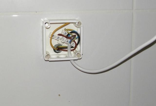

Får man verkligen koppla in en handdukstork på detta sättet?
Jag ser ingen silicon ens? Vad gäller idag?
Svart som nolla utan blå tape?
Ska man inte ha avlastning?

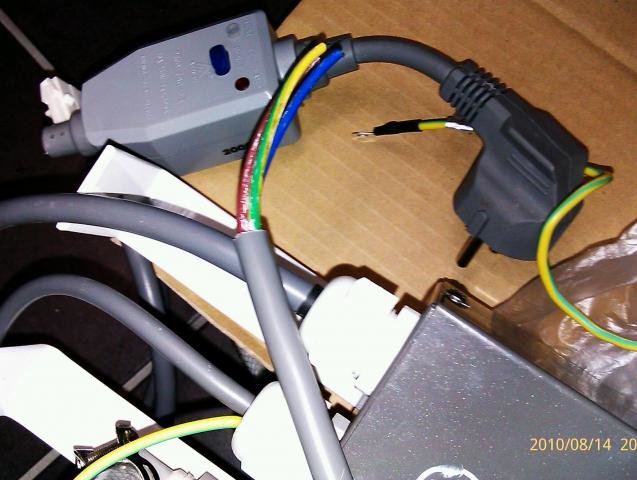

Det gäller inkoppling av en ångdusch.
Vad hade ni rekommenderat för anordning för detta?
Det konstigaste är att kabeln är utrustat med inbyggt JFB och en separat ledare till skydds jord!
Det finns en redan i huset.
Svarar på fråga ett.
Det ska vara dragavlastare annars är det okej om dosan ha rätt ip-klass. Lite konstiga färgval dock. Vad är den 4 ledaren till? Fas det med?
Det är nog en gammal installation med 3 faser + jord.
Mätte upp 400v mellan två tampar. Svart gjorde någon om till nollan!
H
Kabel med inbyggd jordfelsbrytare verkar smidigt.:cool:

Kabel med inbyggd JFB är första gången jag hör. :x
Pierre1981 skrev:
Om duschen är tät så är det ju inga problem. Skulle dock satt en kopplingsdosa bakom istället.
Och en lös skyddsjordskabel! Ska fixa foto senare.
Så här ser det ut. JFB är avklippt. Ska monterar fast till en IP 44 dosa med avlastning.
Och massvis med silikon.
Kolla den lösa gul/gröna FK!
Z
Det finns flera ångduschar och bubbelbad som levereras med JFB på sladd och sepparat Jord. (För att folk inte ska behöva installera en separat JFB vi ny installation). För att själva pump delen som man säger så behöver ju ingen jord. Men man vill jorda metall stommen och pump höljet. Ser väldigt konstigt ut, men inste så konstigt om man tittar lite extra.
