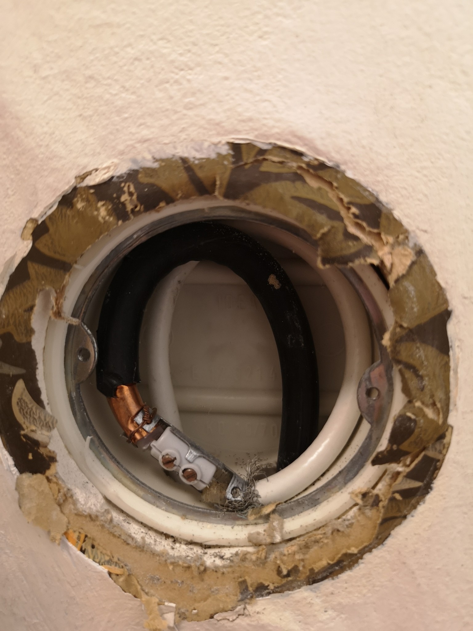

Hej! Ny medlem och nybliven husägare. Någon som vet vad detta är för kabel? Ett öppnat vägguttag med synlig svart och vit kabel samt kopparledningar i ett hål i väggen.

Koaxialkabel, används oftast till tv och bredband. Nästan uteslutande till tv och bredband i hemmamiljö
Tack för svaret. Måste vara någon gammal ingång. Det nya sitter i en annan del av huset så blev lite fundersam.
Den svarta ser ut att vara en kabel för mark-/utomhusförläggning så sannolikt en inkommande kabel, ja.
Lite udda om du har två kablar in i huset.
Centralantenn/kabel-tv. Monterades/drogs in med den typen av kabel åtminståne hela 90-talet. Skarvat i efterhand lite amatörmässigt, vill påstå att max böjningsradie för den svarta koaxen är överskriden tex.
