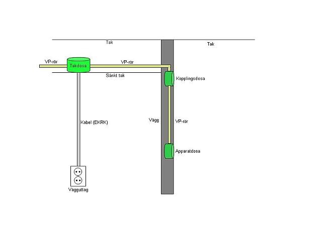

Tänke passa på att fråga en följdfråga. Jag behöver också dra igenom kabel till nästa rum, genom väggen och undrar om bifogad skiss är rätt sätt att jobba på?
Mvh
/Anders
Helt rätt. Kör så.

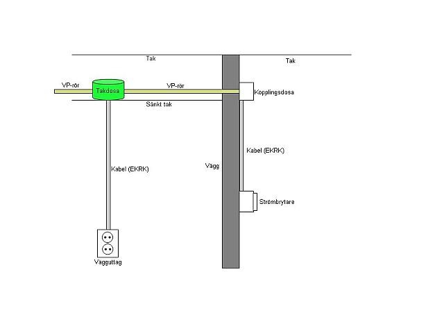

OK, toppen! Bara för att vara på den säkra sidan... om jag nu väljer att fräsa in rör på väggen istället för att lägga det utanpå, då borde det väl bli som bifogad bild?
här är bilden också...
Ser riktigt ut! Ska du inte ha något mer i kopplingsdosan så är du inte tvungen att ha den, men det är inte fel. Böjen över k-dosan ser aningen skarp ut, hehe...
PowerPoint klarade inte av runda böjar... ;) Du har rätt, verkar onödigt att ha apparatdosan. Jag kommer i och för sig ha ett par vägguttag, men de kopplar jag ju via varandra så att säga...
Tack för all hjälp.
Mvh
/Anders
Ska du fälla in lägger du rör/slang hela vägen mellan takdosa och apparatdosa, kopplingsdosan använder du bara om du måste "sprida" ut strömmen till flera ställen.
A-dosan är nödvändig men k-dosan kan du skippa, antar att det var så du menade!
K-dosan i vägg kan du skippa om du inte tänker dra vidare mer från den ...
Annars helt OK.
stämmer, jag menade att k-dosan kan vara onödig. sorry.
