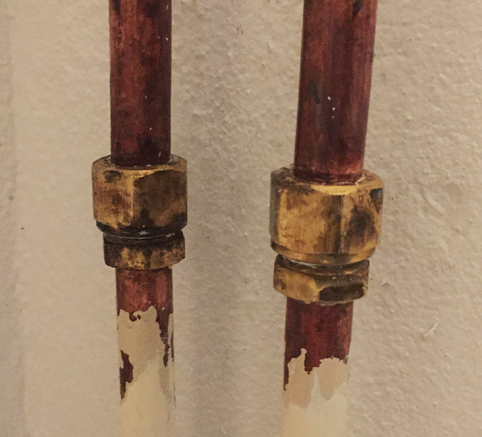

Hajsan alla, Jag är ny på forumet och drar genast igång med en kluring?
Jag håller på att renovera toaletten i källaren i mitt hus som är byggt 1968, jag tänkte dra nytt vatten fram till toalett och handfat och har råkat ut för dåtidens standard nämligen 16 mm rör..
Jag undrar kort och gott om det finns adaptrar till denna koppling (bild) jag vill alltså förlänga rören neråt med nya 15 mm rör
Utlovar ett stort tack till den hjälpsamme

Adapters av lite olika modell finns i princip överallt där rördelar säljes, även Bauhaus K-rauta osv.
Kapa bort dina gamla securex-kopplingar helt och montera två st RSK 1940303 med 16x1 stödhylsa i 16 rören. Ofta är äldre 16mm rör glödgade, så montera stödhylsor oavsett för korrekt installation!
Fortsätt med nya 15mm rör nedåt! Glöm inte att det ska vara stödhylsa i nya kopparrör om det är prisol eller kromade (halvhårda) rör!
Köp två av varje:
1940303
1866375
Monteringsanvisning
