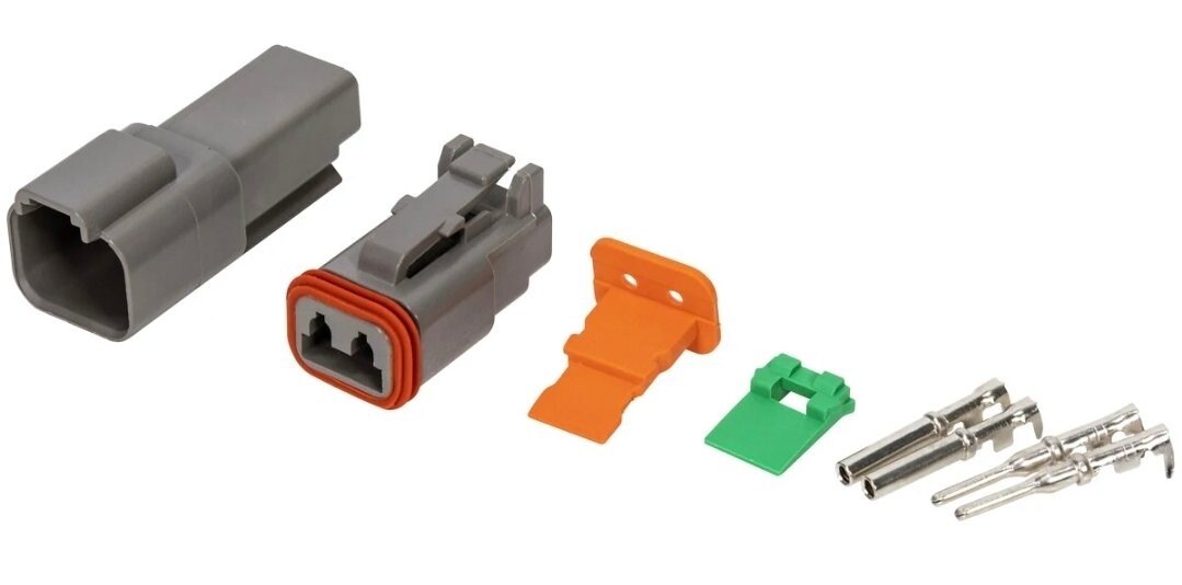

Känner inte till just den där men den typen av kontakt på bild brukar ha en gummihylsa som är vattentät inne i kontakten. Biltema har exempelvis en liknande modell med tillhörande verktyg som ser ut såhär: https://www.biltema.se/bil---mc/elsystem/kontaktdon/hylskontakthus-2-stift-10-st
Annars går det att använda t ex en isolerad skarvhylsa med lim: https://www.wurth.se/produkter/ford...olerade/skarvhylsor-krympisolerade-ink-lim/#/
vad som är "bäst" beror helt på flera saker
Hur mycket ström ska ledas över kontakten?
Ska det alltid sitta nåt i kontakten eller är den tänkt att vara tom stor del av tiden?
Ja menar tex dragkontakter på bilar är ju ingen ide att försöka göra täta som sitter ute i snö och salt och skit. då är det bättre att bara låta skit rinna ur igen
Ska man leda över mycket ström så funkar tex Anderson kontakter utmärkt finns från små till stora nog att ladda eltruckar, men dom är inte vattentätade
Vill man ha vattentätade så får man kolla på hella har nån variant men det är nog bara upp till 2.5 mm2 kabel och sen finns det lite olika varianter mer eller mindre bra men det är ju stor risk att få i skit om det inte sitter en plugg i hålet / kontakten även när den är tom , annars gör ju inte tätningen nån nytta alls
